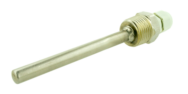

ИМХО. Если екитс сделает ГЕРМЕТИЧНУЮ гильзу не 6,а 7-8см,проблем с гепотетическим попаданием спирта внутрь гильзы вообще быть не должно.
Пользователь сам выберет на какую глубину внутрь её вставить (1-2-3-4см).
Метр 6ки трубки стоит 200р в розницу в моем городе,т.е. 2рубля-1см. Не думаю, что увеличение длины гильзы на 2 см(+4рубля),серьезно повлияют на стоимость изделия.
Герметичные датчики выпускаются серийно для множества разных применений и в гораздо больших количествах применяются в других сферах, там эти лишние сантиметры не нужны.

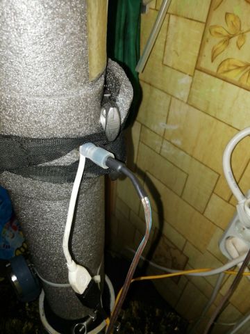

Ещё раз моё фото смотрим- датчик от стенки царги имеет длину 30 мм (причёмвставлен не полностью), вы всерьёз считаете что будь длина гильзы на 10 мм то температура будет другой? 20210329_210228.thumb.jpg.3646f6ff69239d71cf9ea7f818bd0f79.jpg
Изменено пользователем SerValeri

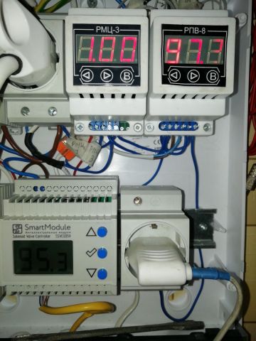

собрал Бку 033 , с SSVC0059.
При ректе браги работает SSVC0059, БКУ только тормозит все по Т в кубе(99*)+системы безопасности
При 2м ректе тело с БКУ из под ЦП, головы передиотикой с SSVC0059.
Во втором случае мне ТД с SSVC0059 в царге не нужен. Хотелось бы им контролировать Ткуба.
А от ниппеля к проводу 20мм.
А если утепление 30мм?
Изменено пользователем ПОМОР
19 минут назад, ПОМОР сказал:
От ссви поставь авиационный разъем и сделай отдельные датчики на куб и царгу, чтобы  не курочить каждый раз конструкцию. Очень удобно.

Никак не пойму в чем проблема датчиков? Уже на две страницы канитель развели. Нам ведь не не важна точность показаний температуры в царге, а важно ее изменение. Ведь колонна стабильна. У самого в 15 см от куба вварен патрубок диаметр патрубка 10 мм. На этот патрубок напялен силиконовый сосок 8 мм.  На китаезовский гильзованный датчик (брал на алике за 50 р) напялена силикованная трубка 5 мм прям до термоусадки. Сам датчик вставлен до середины царги в патрубок. Сосок и 5-ти мм трубка обжимают друг друга плотно. Все герметично. Показывает температуру точно, показания не скачут, спирт нормальный получаю.
Гильза короткая.

Сегодня эксперементировал с датчиками. Китайский WT-1 вставленный внутрь царги на 4см давал показания больше, чем выставленный на 1см. Причём разница была на несколько градусов.
Понимаю, что нам не точная Т нужна, а её изменение.
