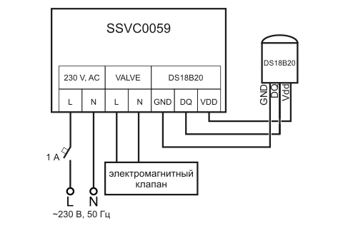

Коллеги, подскажите подключение ds18b20 к кабелю USB по цветам.
USB.               Ds18b20
Черный.        1
Красный.      3
Белый.          ?
Зелёный.     ?
@ПОМОР я скручиваю белый и зеленый
@ПОМОР  ну да, грубо + / - и данные по середине. у меня так все ДСки через usb штекеры сделаны
@snab на 3х проводной схеме у производителя в инструкции общая точка на GND. Вот это и непонятно было.
Добрый вечер! В инструкции картинка с подключением датчика, по которой невозможно сопоставить клеммам цвета прилагаемого датчика /черный синий коричневый/. Могу предположить что черный - это gnd. Дальше тупик. Схему видимо рисовали для профессоров? Помогите)
