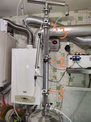

Произвожу дробный отбор. Термометр 1 вставлен через нипель в царгу, касается насадку, 2- датчик температуры, вставлен в глухую гильзу в царге с термопастой, термометр 3 вставлен в глухую гильзу в узле отбора. Температура в 1 изменилась с 75,5 до 80,2, температра в 2 изменилась с 76,88 до 77,06, температура в 3 изменилась с 74,6 до 74,8. Температура в кубе больше 96°. 2 термодатчик от sscv. Какой блин датчик врет?

Что за конструкция??  Утеплено 0.5 метра царги. Все открыто, какие там могут быть показания термометров??
Не надо умничать ! Конструкция с стекляными царгами. Стекло имеет совсем отличную от нержавейки теплопроводность.

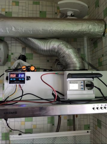

От того, что ты на фото не видишь sscv , это не значит, что его нет, посмотри на провод идущий из черной царги, ничего не напоминает ? Тот контроллер, что ты видишь управляет другим клапаном и смотрит за другой температурой. Я знаю куда, что пишу, умник !
4 минуты назад, Григорий Борисыч сказал:
По моему умничаешь много в этой теме ты!!!  Автоматика твоя совсем не похожа на ссви.. Чего людям голову морочишь?? Заголовок темы прочитай!!
Для тебя фотка, умник !

Для опыта сделал в другой мини царге ниппель под датчик, что бы он напрямую был в насадке. Может гильза, может термопаста (плохая) способствовала долгому отклику датчика на изменение температуры.
2 минуты назад, Григорий Борисыч сказал:
Извини. не экстрасенс.. Удачи!!  Со стеклом поаккуратней. Пословица есть, не буду говорить..:sarcastic:
По замерам тепловизором стекляная царга дает практически те же потери, что и царга из нержавейки утепленная сантехническим изоляционным "чулком". Минимум потерь тепла дает изоляция k-flex. Но для наших целей, я думаю это не столь важно.

На нижнем температура вверх полезла- хвосты поперли, на верхнем изменилась на 0,2°, уже до верха дошли. Почему средний не зафиксировал изменение температуры, хотя бы на 0.2, на которые уже верхний среагировал.
8 часов назад, igoraha сказал:
Нельзя сравнивать аналоговые датчики NTC10k (на твоём КТ99) с цифровыми DS. Тем более с ТА288.
8 часов назад, Mihalich сказал:
Все врут! На самом деле абсолютно точных нет.
Абсолютно верно! Даже на DSках и то есть разброс. Сегодня обкатываю сборки №1. В одну связку примотал сразу пять датчиков DS ради интереса, есть расхождения в сотых градуса. Ну и что?@igoraha тебе расхождение в сотых важно? Оставь один датчик в 1/3 царги, а остальные убери в ящик и работай не боясь. Декремент не позволит хвостам пролезть в отбор.
33 минуты назад, Alex57 сказал:
У меня идет речь не про датчики от кт99, там на царге простые электронные термометры. Уж если эти термометры зафиксировали рост температуры, и нижний и верхний, то почему ds ,установленный между ними не увидел изменения температуры ?
6 минут назад, igoraha сказал:
Может быть потому, что его (изменения) в данной точке не было?
