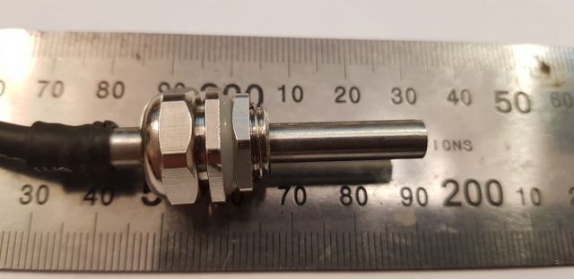

А какая резьба на "комплектном" кране AR HX-3 ,со стороны где штуцер накручиваетсч ?
49 минут назад, igoraha сказал:
10х1
Эту резьбу я знаю. В моем вопросе про другую резьбу спрашивается.
3 часа назад, igoraha сказал:
16 мм, если вопрос про резьбу на рисунке (красная стрелка)
2 часа назад, igoraha сказал:
Для чего надо знать эту резьбу?
3 часа назад, sanderzv сказал:
видимо для замены на нержу. Штатный же штуцер - латунь никелерованная.

Нет, я не планировал пока менять. Я просто хотел вместо этой гайки со штуцером приспособить быстросъем. Но увидел по вашей фотке, что штуцер является частью запорной системы, и просто так быстросъем не накрутить.

Уважаемые форумчане!
Прошу принять во внимание информацию по нашим герметичным датчикам.
Степень защиты: IP67. Датчик помещен в гильзу из нержавеющей стали и залит компаундом. Использован специальный мягкий силиконовый компаунд для защиты электронных изделий в условиях повышенной влажности в интервале температур -60..+200°C. Спиртовая среда не входит в определение "условия повышенной влажности". Датчик не предназначен для работы в спиртовой среде.
Воздействие спирта на компаунд не исследовано. Как выяснилось, некоторые пользователи помещали наши датчики непосредственно в куб. Этого делать нельзя, датчик выйдет из строя.
Для измерения температуры в кубе используйте врезные гильзы для того чтобы не было прямого контакта спиртовых паров с датчиком (в особенности в месте стыка кабеля и родной гильзы датчика).

@sanderzv у многих пользователей есть штуцер в царге, как быть им?
СиВ продаёт подобный герметичный датчик и никаких ограничений не дает. Что за космические технологии они используют, что в их ГЕРМЕТИЧНЫХ гильза никак спиртовая среда не попадает. А в ГЕРМЕТИЧНЫХ датчики екитс есть возможность попадания ССЖ
5 часов назад, sanderzv сказал:
Врезную гильзу в куб сделать получается, а герметичную Гильзу для датчика-нет?
Датчик в 2х гильза даёт меньшие показания(у меня на пару градусов), чем даже обычный WT-1.

7 часов назад, sanderzv сказал:
Поддержу ибо так и есть!
Я в кубе для измерения температуры  использовл ОВЕН с термопарой , провод термопары в нержавеющей оплётке , как я посчитал что ей будет в браге , но я ошибался, практика показала что брага +спирт настолько агрессивная среда что оплётка провода термопары начала разрушаться! Поэтому датчик если в куб , то только в гильзу! в царге другая история , там вход провода в гильзу выходит за пределы воздействия ССЖ и нет проблем!
2 часа назад, ПОМОР сказал:
У меня датчик в гильзе и термометр 101 показывают почти 1:1 , через неделю буду гнать выложу фото если нужно!
Кстати длина гильзы вполне достаточна для 2" царги.
