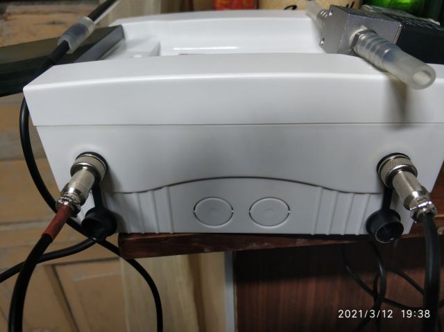

14 часов назад, bolshoy74 сказал:
разьемы " авиационные"
И на клапан тоже ?

35 минут назад, митрик сказал:
И на клапан тоже ?
Ну да. А почему нет? Там ток потребления маленький.
1 час назад, bolshoy74 сказал:
А почему нет?
Уточню,  если речь про GX , то они не подходят по напряжению и безопасности - на блочной части штырьки/папа , а на проводе гнездо/мама , если включить прибор без подключённого разъёма , есть вероятность попасть под сетевое напряжение

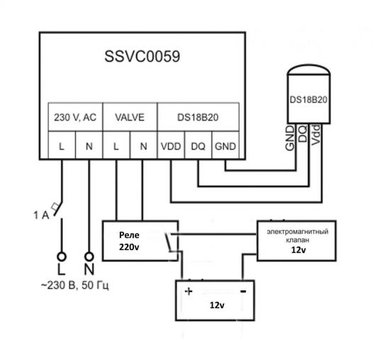

Добрый день!
Вопрос производителю:
1. Возможно ли подключение клапанов на 12 вольт через реле 220 вольт? (рис.1)
2. Или всё же желателен вариант с понижающим трансформатором? (рис.2)

3 часа назад, митрик сказал:
если речь про GX
Под сетевое напряжение нет возможности попасть: разьем расположен в не очень доступном месте и имеется резиновая заглушка на гнезде. Да и разбирать каждый раз нет необходимости.
Изменено пользователем bolshoy74
А ты не суй туда руки когда клапан не подключён.
4 часа назад, митрик сказал:
Подходят. Почитай рекомендации производителя.
15 минут назад, Alex57 сказал:
У меня подключено , нормально , на источнике розетка , на приёмнике вилка . Куда что совать , разберусь сам .
17 минут назад, Alex57 сказал:
Если не сложно , поделись тех. документацией от производителя , а не с Али . Первая интернет ссылка говорит немного о другом https://asenergi.ru/catalog/razemy/malogabaritnye-gx.html
Я с тобой не собираюсь меряться тех. документацией. Мне достаточно того, что всё прекрасно работает и ни кто ещё претензий не предъявил, в отличие от теории.
За ввод 220в в модуле SSVS0059 тоже поначалу вопросы задавали, а потом поняли, что всё нормально. Так и здесь. Нет проблем.
25 минут назад, Alex57 сказал:
Не нужно ничем меряться , достаточно ссылки на datasheet от производителя . Раз не собираешься , не нужно было и влезать
А то , что работает , очень хорошо- люди целее будут.

13 часов назад, Грга Питич сказал:
Не надо так подключать
5 часов назад, sanderzv сказал:
Извините, но хотелось бы узнать почему?
1 час назад, Грга Питич сказал:
Если хочешь узнать почему, пройдись по этой теме. Обсуждалось очень подробно. Выяснили все возникающие проблемы такого подключения. Если не хочешь читать, поставь НХ3 220в.
6 часов назад, Грга Питич сказал:
Не задуман он для такого подключения, принцип работы другой.

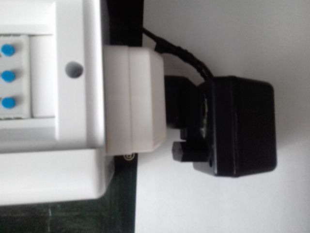

@Грга Питич  Уменя 2 клапана НХ  при этом один 220 в,другой 12 в.Когда работаю на клапане 12 в подключаю к SSVS0059 выходу на клапан блок питания 220 в /12в 2А и далее к  клапану,все идет нормально.Задержек нет, срывов тоже и ничего не перегревается.Использована такая схема сединения неоднократно.И Электробезопасность  выполнена.
Изменено пользователем brag
15 часов назад, brag сказал:
Короткие включения (когда отбор тела близится к концу и открытие клапана на 0.2 с, например) отрабатывает без проблем?
9 часов назад, sanderzv сказал:
Я на таких сверхкоротких промежутках  вкл. клапана 12 в не работал.До 0,5сек работает нормально.Претензий нет.Дожимать спирт досуха не пробывал.Останавливаюсь на 95-97 в кубе.Переключаюна хвосты.Хвосты на рект потом.
2 часа назад, brag сказал:
Претензий нет
Если работает, то и ладно :-)
Самому контроллеру от такой схемы включения ничего не будет. Но так включая, надо понимать про следствия, ресурс клапана и т.д. и т.п
Спасибо всем ответившим!
Заказал понижающий трансформатор.
