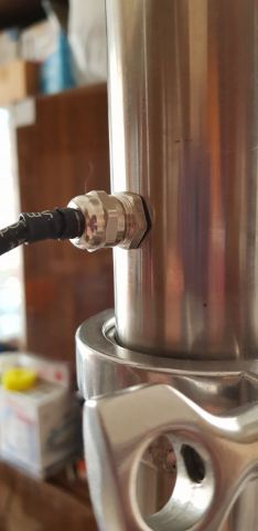

И ещё, обращаюсь через тебя к екитс. Можно датчики герметичный выпускать подлиннее(на мой взгляд 7-8см). В 2" колонне существующий датчик торчит на 1 см внутрь. Я считаю, что этого мало. Больше гильзы должно находится в паровой зоне.
Повторюсь, это моё ИМХО.
Изменено пользователем ПОМОР

С гильзованным датчиком вообще все не очень просто. В идеале тело гильзы должно быть теплоизолированным от царги, а край должен быть в середине колонны в насадке, засыпанной после установки датчика
8 минут назад, ser64 сказал:
не навязываю своё  мнение , но я установил в пустом месте между пыжами , держащими СПН в соседних царгах, теплоизоляция насколько возможно обеспечивает силиконовая вставка в зажимной гильзе и таки да до центра 2" царги датчик не дотягивается.

8 часов назад, ser64 сказал:
Это всё теория. Практической разницы нет. Специально проводил эксперимент для проверки работы датчиков DS18B20 по двух и трёх проводной схеме подключения. Рядом с ввареной гильзой примотал два датчика и один вставлял в гильзу. Подключал сразу три SSVC0059. Все отлично вели себя на разных схемах подключения. Все датчики с Екитс работают корректно. Пробовал и неизвестные с Али. Как ни странно они тоже отлично работали и по двух и трёх проводке. Мой вывод: SSVC0059 отлично помехозащищён. Применение качественных разъёмов избавит от глюков.
