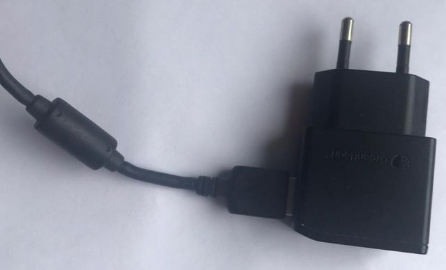

@sanderzv, может быть, имеет смысл подключать контроллер экранированным кабелем, или с защитой, имею в виду:
149574989_WhatsAppImage2021-02-06at11_55_02.thumb.jpeg.9fb99bc09fbe977fe6e78f1647db9fcc.jpeg
это Son-ьковская, на 850 mA, но можно, ведь, подобрать.
