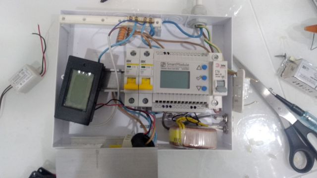

подскажите возможно поставить выключатель на клапан и какой провод разорвать

21.01.2021 в 19:30, Igor1965 сказал:
Выключатель любой на 220вольт. У меня на разных сборках стоят и пакетники и тумблеры и даже на проводе для торшеров и настольных ламп. Правильнее отключать фазу, но работать будет по любому.
21.01.2021 в 20:35, ПОМОР сказал:
Мучает вопрос-зачем?
Удобно. Нужно поменять приемную емкость - один щелчок не трогая автоматику.

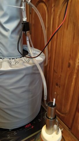

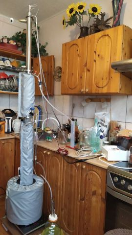

Вчера наконец то смог впервые испытать сборку на ректе браги, а сегодня провел второй рект, того что отРектил с браги...

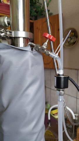

Сегодняшнее - IMG_20210127_113718.thumb.jpg.efdfb57d5e4273fda935b50a61dba952.jpg т.к. ректил с ЦП, то клапан пришлось снимать с УПО из под дефа 1725760921_2021-01-2713-29-26.thumb.JPG.a10c2123d17a8af0b4b6fab4ffa1d39c.JPG и переставлять его на УПО под ЦП IMG_20210127_142123.thumb.jpg.318326b2f91d0118c4c6cccc40b5d7c3.jpg в связи с этим были некоторые неудобства, т.к. нет явной возможности отключать/запирать клапан кроме как переходом в ручной режим, в описании этой фичи нет, и не сразу разобрался/приспособился.

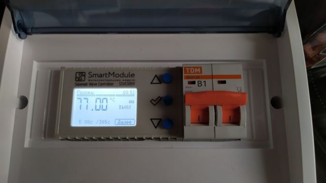

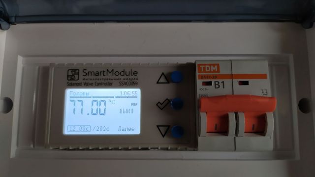

У меня два разных игольчатых крана, на каждый легко смог провести индивидуальные настройки -
 IMG_20210127_122400.thumb.jpg.e466090da830423219513b8554b6740b.jpgIMG_20210127_133011.thumb.jpg.28f440841a2b292c740fa4fbbaf3ed9c.jpg
Отбор голов, особенно для меня, который все делал вручную... - просто песня! Супер!

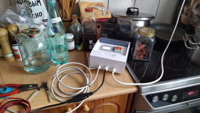

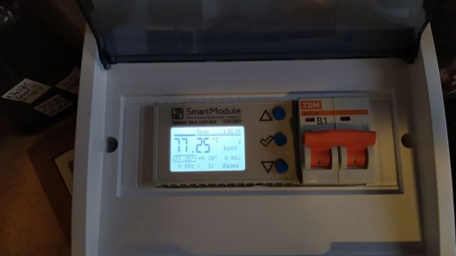

контроллер пока выглядит в работе вот так - IMG_20210127_122412.thumb.jpg.dcff63fc5f0588c477abf9452c3b6b52.jpg но в будующем наверное будут некоторые изменения,
Ну а тело отбиралось легко и непринужденно - IMG_20210127_141955.thumb.jpg.5fb276b6ec918aa2308270f2ad4b91b1.jpg чертовски доволен и контроллером и процессом и результатом!
Производителю  -  респект и уважуха!:good:

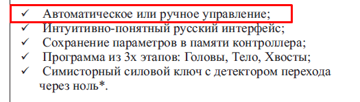

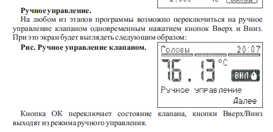

27.01.2021 в 19:40, yridro сказал:
Как же нет? Об этом написано даже на обложке :-)
И на 11 странице руководства по эксплуатации
тот Тдатчик о котором я говорил ранее, действительно со странностями
Его лучше заменить, неизвестно когда и какой сюрприз он "выкинет"
@sanderzv так вот в этом ручном управлении, у меня по умолчанию - часто активна кнопка "далее"... И нажатием Ок, я вылетал из режима...
Может руки кривые)))? Потестю ещё, как время будет.
