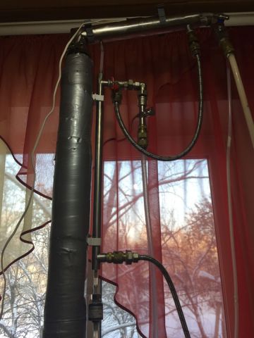

У меня вот так, по простому..
Могу и ниже доохладителя поставить, но слишком столб большой поучается. Этому клапану темпера не страшна..

12 минут назад, Григорий Борисыч сказал:
По мне так похожий доохладитель, правда безТСА
А чем руководствовался при установке клапана выше доохладителя?
Подсмотрел на фотке место установки термодатчика на верхнюю ТСА, собрался делать, но форум не курил ещё

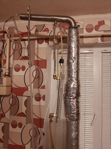

11 минут назад, dudinevg сказал:
Сначало там был игольчатый кранчик отбора, потом туда же поставил клапан.И не задумывался даже. Термодатчик в тса-это  от автоматики защитный датчик на случай если вода кончится и пар туда пойдет, все отключится... Основной термо датчик внизу царги стоит-25-30см.
1 час назад, dudinevg сказал:
Можно для понимания посмотреть на твой доохладитель?
Можно. Его нет. Просто нержовые трубки. Клапана щелкают не первый год... Фото колонны в первом посту темы. Два клапана. Две автоматики. Фото старое, там sth0024, сейчас одна из автоматик обсуждаемая в этой теме. Все работает.

14 минут назад, sia сказал:
Его нет
Аналогично , проблем не испытал ниразу . Клапан под ЦП горячий , работает второй год .

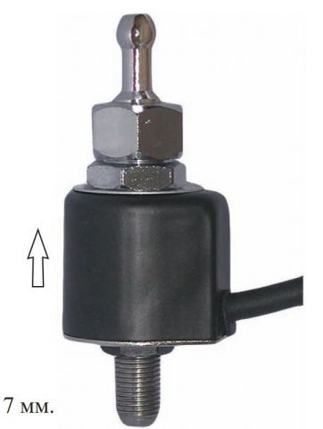

144687664_.thumb.JPG.2d586b63f8f247095163b394a6b6c3ec.JPG - картинка из инструкции к клапану...

Вообще-то не все равно, у меня стоит наоборот, но переделывать пока лень. По идеи резьба вход, штуцер выход
Приехали из Китайщины клапана,  точь-в-точь как на картинке выше, тоже NC, но называются не НХ-3, а 145230  220-240 V 50/60 HZ. Solenoid Valve. 14 дней, 600 р.
6 часов назад, yridro сказал:
как устанавливать?
На картинке есть стрелка, направление потока жидкости. Так и устанавливать.
@sia спасибо, я это знаю, просто увидел у коллеги @Митяй 163 установку не по инструкции, и удивился что клапан и так работает...
Изменено пользователем yridro
Работать то работает и не первый год, но пропускную способность в разных положениях я не сравнивал
9 часов назад, yridro сказал:
При правильной установке, сердечник калапана закрываясь движется вниз. То есть открывает клапан катушка, а закрывает собственный вес сердечника и пружина. Если установить наоборот, при закрытии пружина должна будет поднимать сердечник. Как это связано с ресурсом х.з. не проверял.
