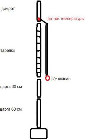

Здравствуйте, уважаемые коллеги. Купил тоже SSVC0059 комплектом на Ekits. версия 1.1. Ректификацией не занимаюсь, предпочитаю хороший самогон. Состав колонны: царга 60 см нерж сеткой, царга 30 см с медной сеткой, колонна тарельчатая нерж 11 тарелок и димрот. Датчик температуры в узле отбора. По покупке. до появления комплектов изучал на сайте Ekits датчики и SSVC0059 и в памяти отложилось, что все датчики в гильзах. При покупке выяснилось, что в комплекте датчик идет без гильзы. У меня в узле отбора вварена трубка на 8 мм. Вышел из положения так. В магазине пряжи купил спицы за 60 руб из нержавейки 6 мм, туда четко зашел  датчик DS18B20 вместе со всеми термоусадками. Спица длиной сантиметров 15 с небольшим конусом. И она отлично вошла  в трубочку на узле обора. Появилось несколько вопросо, помогите найти ответы:
1. на клапане резьба на 10, на неё натянул силиконовый шланг. Но по резьбе сочится продукт из под шланчика, может есть другой способ крепления клапана?
2. на доохладителе ТСА пришлось заглушить. Здесь  без вариантов?
3. стоит ли датчик температуры перемещать вниз или в узле отбора оставить?
4. не понял отличия периодики от покапельного отбора. Головы отбирал покапельно. Ton 8 c. Tperiod 8 с
5. хотел вести отбор до 100 гр в кубе. Режим Тело кончился, но в кубе ещё не было 100 град и я запустил режим Тело снова. Правильно ли я сделал?

Непосредственно в узле отбора под дефом оставлять не стоит. Имхо. Лучше примотать под утеплитель к металлической царге, ниже тк.
Изменено пользователем sia
Спасибо. С клапаном понял, думал может штуцера какие нибудь народ пользует.
По расположению датчика температуры, ткните, пожалуйста оптимальное место.
Приматывать к царге не хочу, желательно вставить между царгами или отрезок короткий
с гильзой или есть еще запас до потолка, царгу 30 см с гильзой
Изменено пользователем dudinevg

Продаются мини царги. Называются термопорт. На них два входа под термодатчики для разных диаметров. Высота термопорта 5 см. Если надо могу поискать где я их брал.
У меня термопорт установлен как на рисунке. Хотя многие утверждают, что мерить температуру нужно на высоте 1/3 колонны от куба. Обосновывают это тем, что такая установка предотвращает попадание в тело всякой гадости. По мне, если гонишь с автоматическим отключением отбора, то как может что то попасть в отбор. По выбранному критерию клапан отбора закрылся и с этого момента ничего не может проскочить в отбор, тем более через холодильник.

3 часа назад, dudinevg сказал:
Тогда царгу 30см вниз, над ней датчик температуры
10 часов назад, snab сказал:
Тоесть ВСЁ, что сейчас имеется на рисунке, будет выше датчика температуры?
Так а какая разница с твоим вариантом, 10 см? По мне так у нас установлено на одной высоте.
