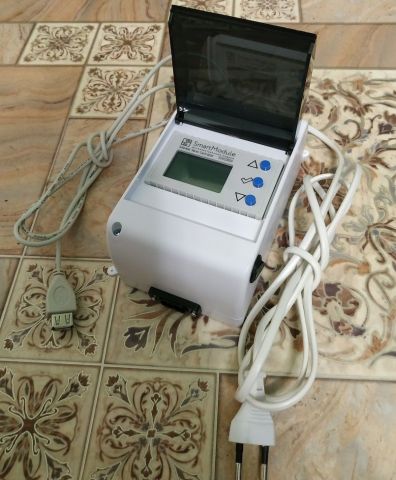

Получил автоматику, собрал так же в блок.
Испытал, все устраивает. Работает отлично.
Может кому-то пригодится:
Поставил колонну на разогрев, автоматику подключил, клапан выключен.
Устанавливаем режим хвосты, я поставил температуру 60 гр.
Как только куб нагрелся, поползла температура в царге.
При достижении в 60 гр. в царге, автоматика издает звуковой сигнал.
Если вдруг отошли, отвлеклись или установить рабочий нагрев.
Как то так :)
Изменено пользователем nialial
