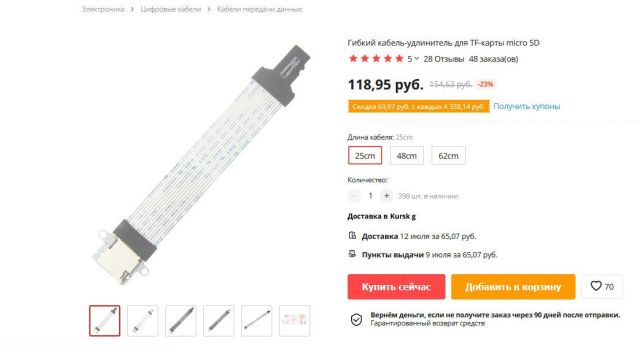

@yridro Имело место быть данное неудобство, даже флэшка падала во  внутрь корпуса, но я решил эту проблему удлинителем micro SD.
Теперь мне не нужно вскрывать коробку когда нужно использовать micro SD. Очень удобно, Рекомендую.
А ведь что было разработчикам не включить воображение и не сделать разъем флэшки на лицевой стороне ??? Вот советская школа "промдизайна" живее Ленина... Обязательно надо сделать так что бы люди потрахались.

@Александр-Курск мне также пришлось ждать (приличное время) когда с Али придет подобный удлинитель. Притом два раза - присылали всё не то. И до прихода удлинителя я не мог сменить прошивку - флешку так и не смог воткнуть в ейный разъем.
@yridro  Контактами по моему к верху и потом ещё мелким чем нибудь до пихивал до щелчка, а вытаскивать так-же например монеткой нажал, чуток вылезла, а потом пинцетиком))) . Ну это когда в корпусе, теперь всё легко.
