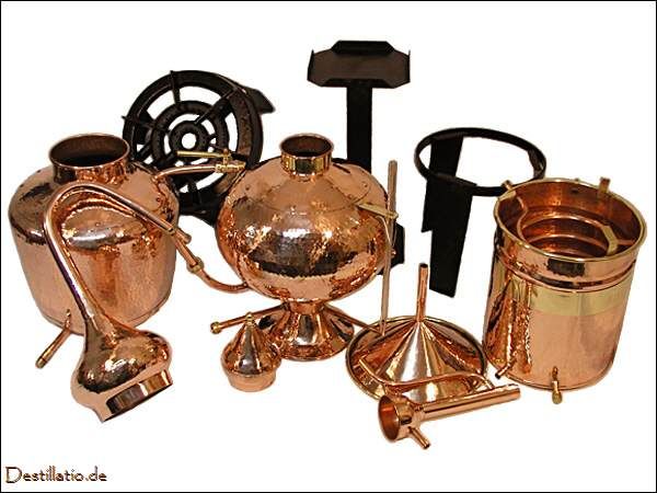

Длинная флейта Опубликовано 6 августа, 2015 Опубликовано 6 августа, 2015 И что самое интересное, человек заинтересован именно в шаранском аламбике. Уважаемые советчики, а вам не приходило в голову, что если выбран именно шаранский аламбик, то человеку нужна возможность безостановочной, бесперебойной перегонки сырья? (собственно прямое назначение Шаранского аламбика) ...а вы ему шлемы и ПВК подсовываете. ( как это связано с возможностью доливать брагу в процессе перегонки?) P.S. исключительно ИМХО, мои предположения.
ivpom Опубликовано 7 августа, 2015 Опубликовано 7 августа, 2015 Уважаемые советчики, а вам не приходило в голову, что если выбран именно шаранский аламбик, то человеку нужна возможность безостановочной, бесперебойной перегонки сырья? (собственно прямое назначение Шаранского аламбика) Дружище, может тебе какую-никакую литературку почитать? А то я, грешный, до последнего времени был убежден, что перегонные аппараты шарантского типа (Шарант - это город в провинции Конья, во Франции) могут работать только в периодическом режиме, и предназначены для переработки виноматериалов на коньячные спирты. А тут, после твоего поста, сомнения даже начали одолевать.
127L Опубликовано 7 августа, 2015 Опубликовано 7 августа, 2015 нужна возможность безостановочной, бесперебойной перегонки сырья? если нужно именно это, то не надо аламбик покупать действительно шарантский аламбик рекупирирует тепловую энергию нагревая вторую порцию бражки парами, об этом вроде говорил Андрей. этот принцип легко воплотить используя два бака, бесперебойность будет весьма условная, экономия энергии будет реальная жаль Лёха не хочет выложить чертежи своего аппарата, там еще более интересное решение вопроса рекупирации использовано. Раствор коварен!
ivpom Опубликовано 8 августа, 2015 Опубликовано 8 августа, 2015 (изменено) этот принцип легко воплотить используя два бака, бесперебойность будет весьма условная, экономия энергии будет реальная Вопрос об использовании двухбачковой схемы лет пять назад поднимал Игорь(Одесит), с Лабспирта. Если мне не изменяет память, тема называлась "Какие же мы дураки". По его рассчетам, экономия энергии, в денежном исчислении, получалась не очень существенной. А вот экономию времени, при перегонке одного итого же объема браги, можно получить приличную. Как достоинство схемы - простота в использовании. А алямбик, вообще-то (точнее – аль амбиг – арабское слово, да и изобретение тоже), довольно простой аппарат. Бачок, змеивечок, прибамбасики – шея и шлем, он же – воздушный дефлегматор. Шарантские же, от всех остальных видов алямбиков отличаются тем, что французские коньякоделы давно ввели в действие стандарты, которые регламентируют конструкцию, материал и вместимость аппаратов для выработки коньячных спиртов. Впрочем, так же как и четкий список сортов винограда, которые могут быть использованы для виноматериалов, условий сбраживания, и много еще чего. Помимо коньяка, во Франции благополучно существует еще один выдержанный крепкий напиток из виноградных спиртов с географическим названием – арманьяк. Спирты для этого напитка вырабатываются на непрерывно действующих колоннах за один прогон, непосредственно из виноматериала, с непрерывным отбором части головной фракции. Конструкция этих колон, действительно предусматривает рекуперацию. Кстати, до недавнего времени, видимо в пику коньячникам, применение аппаратов шарантского типа для при производстве арманьяков было прямо и недвусмысленно запрещено (ох уж мне эти гордые гасконцы!). Изменено 8 августа, 2015 пользователем ivpom
127L Опубликовано 10 августа, 2015 Опубликовано 10 августа, 2015 шарантский аламбик это как раз двух-кубовый вариант, и ни чего не надо более сочинять про сорта меди и винограда Раствор коварен!
ivpom Опубликовано 11 августа, 2015 Опубликовано 11 августа, 2015 и ни чего не надо более сочинять про сорта меди и винограда Может и не надо. Кто его знает. А наличие или отсутствие предподогревателя не является принципиальной особенностью конструкции аппарата. Ну подумай сам, подогреватель можно спокойно использовать только при первичной перегонке виноматериала, для экономии энергии (и денег). При втором, дробном, по мере нагревании партии раки в подогревателе не попрет ли оттуда часть головных и помежуточных в отбор? "Основные узлы шарантского перегонного аппарата (см. рис.): перегонный куб 1, шарообразный дефлегматор 2 с воздушным охлаждением, подогреватель 3, холодильник 4, спиртовой фонарь 5, сборники дистиллята 6. В кубе виноматериал или спирт-сырец доводится до кипения, образующиеся пары направляются в подогреватель для нагрева (до 60—70°С) очередной партии сырья или непосредственно отводятся в холодильник, откуда дистиллят через спиртовой фонарь стекает в сборник." Это здесь http://eniw.ru/peregonnyy-apparat.htm Кстати, на этой странице, на рисунке установка УПКС.
127L Опубликовано 11 августа, 2015 Опубликовано 11 августа, 2015 Дмитрий, топикстартер запостил картинку - это и есть шарантский аламбик, по твоей лике хрен знает что и свеху бантик, это не аламбик к сожалению (или к счастью) Раствор коварен!
