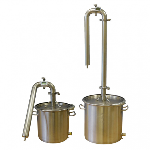

Мародер Опубликовано 9 апреля, 2020 Опубликовано 9 апреля, 2020 Вроде,несколько лет на форумах,уже,на обоих...что то непонятки возникли.И сам лужу-паяю...Чем клюшка от прямоточника отличается?Или таки "клюшка",это с "димротом",а рубашечная,это прямоточник?Конфликт терминов,у мну возник.Можете пнуть,по доброму))) Если не знаешь вкуса водки, то не поймёшь вкуса воды.
Glog Опубликовано 9 апреля, 2020 Опубликовано 9 апреля, 2020 Подстил и прямоточник А это клюшка Клюшка у меня есть, но не пользуюсь. Ох уж эти сказочки! Ох уж эти сказочники!
Мародер Опубликовано 9 апреля, 2020 Опубликовано 9 апреля, 2020 (изменено) 20 минут назад, Glog сказал: А это клюшка Хорошо,пусть будет так...а что,есть "клюшка отрицательная"?Тот же прямоток...подстил Смешение терминологии происходит.Кто знает,поймёт,а вот новичкам,возможно,трудно будет вкурить. Не в укор,просто сам озадачился,слегка. Да,и под прямоточником,наверное,следует воспринимать отсутствие возврата.Тогда,у меня помесь...рубашечная,отрицательная,с возвратом...клюшка))) Доклад закончил,здравия всем!!! Изменено 9 апреля, 2020 пользователем Мародер Если не знаешь вкуса водки, то не поймёшь вкуса воды.
