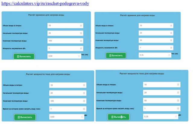

asmel Опубликовано 19 января, 2022 Автор Опубликовано 19 января, 2022 Наконец дошли руки до оформления видео в Ютубе. С возрастом все происходит гораздо тоскливее, чем в пубертатном периоде. Короче сделал и опробовал систему получения низкотемпературного спирта-сырца. Температура отгонки от 50 Цельсия. Объем куба (скороварки) 11 литров Мощность нагрева от 1 квт/час – производительность соответствующая. Кстати при отгонке наблюдается существенная экономия времени и энергии – нагрев 10 литров браги не до 95С а до 50С. Кому не лень могут посчитать. Вся система после сборки и герметизации в процессе длительной работы полностью не разбирается. Продукты отбираются из системы дополнительной трехлитровой банкой, ее герметизация и откачка не представляет проблем. В Ютубе видео работы https://youtu.be/ccW6enwUVmo
Юнга Опубликовано 19 января, 2022 Опубликовано 19 января, 2022 6 часов назад, asmel сказал: Кстати при отгонке наблюдается существенная экономия времени и энергии – нагрев 10 литров браги не до 95С а до 50С. Кому не лень могут посчитать. Очень спорное утверждение, хотелось бы увидеть Ваши расчёты подтвердающие эти высказывания.
asmel Опубликовано 19 января, 2022 Автор Опубликовано 19 января, 2022 3 часа назад, Юнга сказал: Очень спорное утверждение,
Blizzard67 Опубликовано 19 января, 2022 Опубликовано 19 января, 2022 10.09.2020 в 23:43, Юнга сказал: а то всё может закончится не начавшись Пророк! так я и не родил свой вакуум! @asmel экономия только на нагрев. А основные энергозатраты на испарение. Фазовый переход на вакууме требует столько же энергии. + расход воды должен быть больше 1
Юнга Опубликовано 19 января, 2022 Опубликовано 19 января, 2022 14 минут назад, Blizzard67 сказал: Пророк! так я и не родил свой вакуум! Думаю, что всё у тебя обязательно получится, не унывай, ты же уже всё в теории правильно понимаешь, значит самое время переходить к практике. @asmel Был бы у меня такой калькулятор, я бы горы сдвинул Анатолий, Вы же грамотный человек, благодаря Вашим видео я и занялся вакуумной дистилляцией, ну не все же энергозатраты учтены в этом калькуляторе. Расход охлаждающей воды - это ведь тоже энергозатраты и не самые дешёвые.
asmel Опубликовано 19 января, 2022 Автор Опубликовано 19 января, 2022 6 минут назад, Юнга сказал: Расход охлаждающей воды - это ведь тоже энергозатраты и не самые дешёвые. А что, при обычной перегонке охлаждающая вода не расходуется? Да, я не все учел. Экономия при вакууме будет еще больше - стоградусный нагрев увеличивает теплоотдачу а с ней и расходы на энергию и увеличение времени нагрева.
