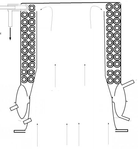

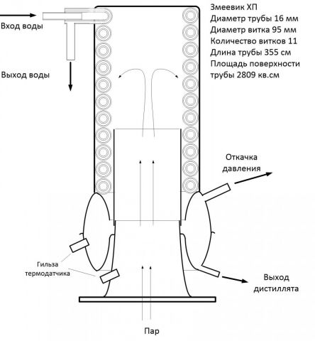

POLE Опубликовано 1 октября, 2018 Автор Опубликовано 1 октября, 2018 Сделал для вакуумного брожения широкогорлый конденсатор паров (вход ф100 и сужение на ф78мм), чтобы больше паров шло в режиме испарения. Внутри холодный палец (ХП) из 3,5м нержогофры 16. Корпус из нержовой колбы и двух собачьих мисок))). Самое главное, что пар попадает в зону расширения и сразу на холодную поверхность ХП. Дальше уже капли дистиллята падают вниз по ходу откачки давления. Внизу в самой холодной зоне дистиллят и зона откачки разделяется по широкому сечению. Тем самым гарантируется ликвидация проскока паров при нормальном охлаждении. Контроль температуры поступающих паров и температуры в зоне "тумана" дает полную картину процесса конденсации. 5
VLAD E Опубликовано 1 октября, 2018 Опубликовано 1 октября, 2018 Сделал для вакуумного брожения широкогорлый конденсатор паров . Будет ли актуальная конструкция? Если использовать для вакуумного брожения широкогорлый конденсатор паров на весь диаметр 50 см куба. (У меня такой куб). Стенку на чертеже обозначенную как сужение, поднять на максимально возможную высоту. Трубу нержогофру намотать в два ряда. Для ещё большего увеличения площади охлаждения.
POLE Опубликовано 1 октября, 2018 Автор Опубликовано 1 октября, 2018 удет ли актуальная конструкция? будет и такая работать. Чертежик можешь показать?Просто у меня нет возможности сделать конденсатор диаметром с горловину куба. Поэтому склепал из того что было под рукой)

РоманЫчъ Опубликовано 2 октября, 2018 Опубликовано 2 октября, 2018 (изменено) А понятно., А зачем труба в трубе для воды, чтобы вода сама себя нагревала и охлаждала)) Можешь проще воспользоваться кожуха колбой термосов. Между стенками пусти воду охлаждения Изменено 2 октября, 2018 пользователем РоманЫчъ
POLE Опубликовано 2 октября, 2018 Автор Опубликовано 2 октября, 2018 (изменено) А зачем труба в трубе для воды, чтобы вода сама себя нагревала и охлаждала)) ну не знаешь тонкости моей конструкции, вот и не до конца понятна картинка. Внутренняя труба из армированного ПВХ шланга. По ней подается охлаждающая вода, а отводится уже по нержогофре. Скорость подачи воды не позволяет ей нагреться из-за низкой теплопередачи. Конечно простой змеевик проще в изготовлении. Только в нем львиная доля воды не успевает "отработать на отъем тепла у пара" и выводится в каналью (если нет автономки). В ХП проскок не "отработавшей" воды гораздо меньше чем в простом змеевике на нержогофре 16. Проверено. На ХП расход воды меньше чем в простом змеевике. Можешь проще воспользоваться кожуха колбой термосов. и это проверено. Работает хорошо, только расход воды тоже большой и неравномерность зоны охлаждения (принципиально если не автономка). Но все упирается в возможности и бюджет))) Не нашел широкогорлого термоса с толстыми стенками колбы. Китайские все в продаже с тонкой стенкой, что играет в вакууме при давлении воды между стенками. Проверено. Ведерки для охлаждения шампанского и кастрюли молочники можно найти, но они или дороже нержогофры или с плоским дном и тонкими стенками в 0,3мм. Потом я работаю без аргоновой сварки. В основном паяю оловом. Изменено 2 октября, 2018 пользователем POLE 2

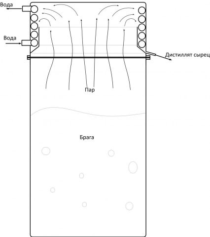

VLAD E Опубликовано 2 октября, 2018 Опубликовано 2 октября, 2018 будет и такая работать. Чертежик можешь показать? Увеличиваются. · Габариты.- · Площадь испарения и охлаждения. ++ · Затраты.- Есть ли смысл в этом направлении?

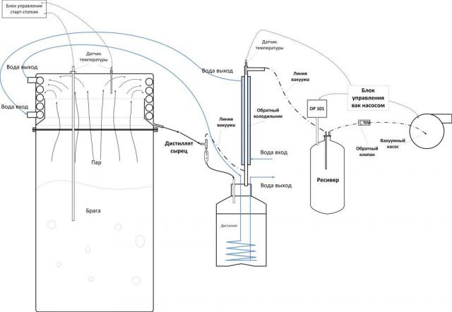

POLE Опубликовано 2 октября, 2018 Автор Опубликовано 2 октября, 2018 (изменено) Есть ли смысл в этом направлении? по твоему предложению (рисунку) смысла нет. По идее есть, если короткую кастрюлю использовать вместо крышки на кастрюлю большего диаметра. Внутри конусный вкладыш (рисунок). Общая схема установки прямоточная (проще) на рисунке. Изменено 3 октября, 2018 пользователем POLE 2
VLAD E Опубликовано 3 октября, 2018 Опубликовано 3 октября, 2018 Общая схема установки Благодарю. Для густых браг. Будет необходима мешалка? Куб мой на 100 литр.
POLE Опубликовано 3 октября, 2018 Автор Опубликовано 3 октября, 2018 Для густых браг. Будет необходима мешалка? Куб мой на 100 литр. полагаю, что да, несмотря на то, что идет интенсивное выделение СО2.
