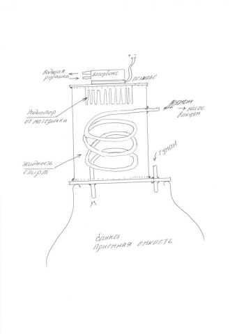

РоманЫчъ Опубликовано 25 сентября, 2018 Опубликовано 25 сентября, 2018 Всем привет. Круто как все развернулось за последний месяц. Читал в захлеб. Предлагаю свою лепту: Простейшая ловушка для тумана на пелтье. Забыл как картинки вставлять.

РоманЫчъ Опубликовано 25 сентября, 2018 Опубликовано 25 сентября, 2018 (изменено) Принцип: Небольшой цилиндр диаметром с крышку банки, заполненной жидкостью. Охлаждение от пелтье через радиатор куллера. Туман забираем в банку, а из банки через спиральную трубку ведем отбор в вакуумный насос. Ведь нам не к чему охлаждать все пары. Изменено 25 сентября, 2018 пользователем РоманЫчъ
POLE Опубликовано 25 сентября, 2018 Автор Опубликовано 25 сентября, 2018 Идея понятна, только нарисовано неверно. По эскизу пары улетят в насос так и не дойдя до холодного радиатора. Трубки мелкие, скорости большие.
РоманЫчъ Опубликовано 25 сентября, 2018 Опубликовано 25 сентября, 2018 Да, пока не в размерах. Но главное идея простейшая. По эскизу пары улетят в насос так и не дойдя до холодного радиатора не улетят, радиатор контоктирует с жидкостью в цилиндре, скажем спирт, чтоб в лед не превратился. А трубки можно из нержагофры как дефлегматор изготовить. Мне кажется в выше прочитаном мной, Вашем обсуждении с Руди много усложняющего и лишнего. Датчики температуры на холодной и горячей стороне, всякой автоматики. Вроде все проще: поставь узел промежуточного отбора над кубом - это для сбора основного объема теплого дистилята а сверху узла небольшой дефлегматор на пелтье с штуцером к вакуумному насосу - это для осушения СО2 перед насосом. Нет? Или ?
POLE Опубликовано 25 сентября, 2018 Автор Опубликовано 25 сентября, 2018 По нормальному прежде чем конструировать технологическую схему установки и отдельных устройств нужно прикинуть тепловые характеристики и условия браги и дистиллята. 1. Брага 3-5% температура оптимально 32-34С, значит вакуум - 95,37 - 95,65 кПа (по калькулятору Руди 5) 2. Дистиллят крепостью 50-10% (начало - конец ВБД), значит при вакууме -95,65кПа температура кипения дистиллята будет 22,1 - 29,1С. Это значит, что дистиллят нужно охлаждать, если собирать в вак.емкость или держать в помещении температуру 17-18С, или ставить шлюз (перст.насос) на отбор. 3. Если делать конденсатор на элементах Пельтье (а еще лучше тепловой насос), то температура в помещении 17-18С более предпочтительна. 4. Если тепл.насос на Пельтье, то лучше делать два водяных контура (охлаждение и нагрев), что позволяет использовать существующий дефлегматор. Правда диаметр входа пара нужен больше 2 дюймов (ИМХО примерно 80-100мм). Чем больше диаметр, тем лучше удаляются пары. 5. Чтобы в пустую не гонять вак.насос нужно использовать периодический отбор дистиллята по мере набраживания до 5%. Значит нужна надежная и сложная автоматика управления периодическим отбором. Хотя если есть возможность просверлить дыру в стене, а на улице минусовая температура, то все становится значительно проще. Куб к батарее, а конденсатор и приемная емкость на балконе))) Можно по разному рисовать схему в зависимости от объемов куба. Я к примеру отталкиваюсь от своих 50л кубов. У кого есть кубики на 20л и меньше, то можно все запихать в холодильник (кроме вак.насоса).
