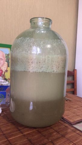

Предбанник Опубликовано 17 ноября, 2020 Опубликовано 17 ноября, 2020 Красная схема вак бр. ... дать сутки - двое браги отбродить с солодом. далее снять вакуума, на атмосфере при ещё активном газообразование солод плотной таблеткой поднимается над брагой. (если не трогать то осядет). .... взять да убрать этот плотный пласт. .... под вакуумом пожалуй уже всё вкусное и зкстрагировалось. А перегонять без каши комфортнее. ... - ?Или перегон именно с кашей то же играет роль.? - такой вот вопрос. 35 минут назад, den45 сказал: У меня солодовые выбраживают за 2-3дня. гидромодуль или соотношение (засыпка) какая (если это не секрет). подогрев есть? я как то ушёл в сторону увеличения засыпки. (13 - 15 кг на 60литров - перегон на 4 сутки) может лучше уменьшить но перегон по чаще - два раза в неделю.

Предбанник Опубликовано 17 ноября, 2020 Опубликовано 17 ноября, 2020 (изменено) Гистерезис уменьшил. Сдвигаю к более низкому вакууму. Смотрю по таймеру (вкл выкл насоса) как влияет на образование газа = комфорт для работы дрожжей. ... пока ни как. )) гистерезис 15. разряжение - 885, улетает на -908. вкл через 7минут вполне приемлемая система подбора режима ВБр. Заметил что при (резком) подходе к крайним значениям разряжения , брожение (газообразование) притормаживается. Но к "краю" нужно стремится. При крайних значениях начинается образовываться газ и солод (барда/каша) поднимается в верх. И держится заметной шапкой. Это можно наблюдать в стеклянном бутыле. Далее (подобрав гистерезис) нужно дать этой шапке осесть. У кого есть мешалка, пожалуй это не принципиально. такое ощущение что время вкл/выкл насоса, при смещении в низ разряжения уменьшается. ... точно 5минут. стало. было 7. Меняю гистерезис с 15 на 20 и иду спать )) Изменено 17 ноября, 2020 пользователем POLE
