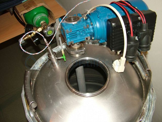

makh Опубликовано 25 сентября, 2020 Опубликовано 25 сентября, 2020 (изменено) В общем случае большие моторы служат долго. У мну счас 250 ватт на 58-литровом котле, и считаю, что это мало -- неприятно горячий мотор при работе, на пределе возможностей.. Морально готов в любой момент с ним расстаться и переделать под более мощный.. Изменено 25 сентября, 2020 пользователем makh
Asus Опубликовано 25 сентября, 2020 Опубликовано 25 сентября, 2020 30 минут назад, makh сказал: неприятно горячий мотор makh, а что за мотор и какая схема управления им?
Юнга Опубликовано 25 сентября, 2020 Опубликовано 25 сентября, 2020 1 час назад, makh сказал: У мну счас 250 ватт А какие обороты у двигателя и обороты на вторичном валу редуктора? Большое значение имеет конструкция активатора мешалки, у тебя какой активатор?

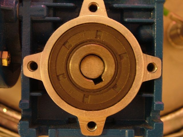

POLE Опубликовано 25 сентября, 2020 Автор Опубликовано 25 сентября, 2020 @makh смотрю на твой привод и опять меня гложут сомнения. Не знаю как сделано у тебя, но другие вал мешалки вешают на один подшипник в сальниковом узле. Жестко связывают его с червяком. Червяк опирается на свои два подшипника. При этом получается, что вал крутится на трех подшипниках, что в корне неверно. Перекос всегда имеется и редуктор теряет мощность на преодоление трения. Мотор греется. По хорошему вал с червяка должен связываться с валом мешалки подвижной муфтой. Вал мешалки должен сидеть на паре своих подшипников или в червяк встраивать мягкую муфту, в которую вставлять вал. Но самогонщики законами физики пренебрегают.
Юнга Опубликовано 25 сентября, 2020 Опубликовано 25 сентября, 2020 1 минуту назад, POLE сказал: Вал мешалки должен сидеть на паре своих подшипников Это лучший вариант.
makh Опубликовано 26 сентября, 2020 Опубликовано 26 сентября, 2020 (изменено) 8 часов назад, POLE сказал: Перекос всегда имеется Толстостенная дюймовая труба. Фланец под мотор лазером из восьмерки. Приварил, а потом отдал токарю вместе с мотором. Ось идеальна. Если придумаю как сфотографировать микронный люфт, обязательно покажу. Но, даже не будь она таковой -- до третьего подшипника полметра 14 мм кругляка. На такой длинне его мизинцем можно гнуть на какие-то десятые не потея при этом.. 13 часов назад, Юнга сказал: обороты Мотор 2800, редуктор 280, гребной винт -- https://forum.homedistiller.ru/index.php?topic=121456.1240#msg13658447 Изменено 26 сентября, 2020 пользователем makh
makh Опубликовано 26 сентября, 2020 Опубликовано 26 сентября, 2020 (изменено) Сугубо ИМХО, конечно, но оставить гребной винт болтаться на полуметре 14-го кругляка и двух подшипниках редуктора -- намного более жестоко.. Можно как-то порешать вопрос балансировки пропеллера, но с кашей что делать-то.. Изменено 26 сентября, 2020 пользователем makh
Юнга Опубликовано 26 сентября, 2020 Опубликовано 26 сентября, 2020 (изменено) 5 часов назад, makh сказал: Сугубо ИМХО, конечно, но оставить гребной винт болтаться на полуметре 14-го кругляка и двух подшипниках редуктора -- намного более жестоко. Речь не об этом. Нужно, чтобы вал мешалки имел своих два подшипниковых узла(вверху-возле редуктора и внизу-возле активатора) и с редуктором соединялся посредством муфты - это наиболее правильное решение с точки зрения механики. Момент на валу редуктора можно определить зная характеристики двигателя(Рн=0,25кВт; nном=2800об/мин) и передаточное число редуктора(i=2800/280=10) М=975*Рн*i/nном М=975*0,25*10/2800=0,87кг*м=8,7Н*м Таким образом, стали понятны примерные значения момента на валу мешалки, думаю, эта информация будет полезной для проектирования мешалок пользователями нашей ветки для своих кубов. Если наблюдается повышенный нагрев электродвигателя, то можно предположить, что двигатель перегружен, т. е. момент на его валу несколько выше номинальных значений и из сети потребляется мощность большая чем 250Вт- это можно легко проверить подключив ваттметр, если мощность примерно соответствует номинальной(+10%), то причина может быть в другом. Причиной нагрева электродвигателя может оказаться режим его работы - частота включений и продолжительность включений -ПВ, обычно, рекомендуемый режим работы указан на табличке электродвигателя(например S1-длительный, S2-кратковременный и т.д по ГОСТ Р 52776-2007 (МЭК 60034-1-2004)), очень важно чтобы фактический режим работы электродвигателя совпадал с режимом указанным на его табличке.то Для устранения несоответствия между моментом развиваемым электроприводом и моментом сопротивления на валу мешалки существует два пути: Увеличение момента развиваемого электроприводом. Снижение момента сопротивления на валу мешалки. Что касается п1, то здесь возможны различные варианты а) Сохранение оборотов на валу мешалки - замена на электродвигателя с теми же оборотами но большей мощности б) Уменьшение оборотов на валу мешалки - замена на электродвигатедь с такой же мощностью, но меньшими оборотами вала или замена редуктора на редуктор с большим передаточным числом при том же электродвигателе. Что касается п.2, то здесь вариантов большое множество, но путь более сложный и требует применения законов гидродинамики. Единственное, что видится мне без углублённого анализа конструкции активатора - необходимо сгладить его формы, улучшить обтекаемость - что то наподобие активатора от советской стиральной машинки Изменено 26 сентября, 2020 пользователем Юнга
POLE Опубликовано 26 сентября, 2020 Автор Опубликовано 26 сентября, 2020 7 часов назад, Юнга сказал: Увеличение момента развиваемого электроприводом. Снижение момента сопротивления на валу мешалки. Очевидно, что от плотности затора и от конструкции мешалки зависит крутящий момент и выбор мотор редуктора. Кубы у всех разные. Предпочтения по конструкциям мешалок разные. Заторы разные. Оптимальный подход к подбору мотор редуктора. Сделать мешалку определенной конструкции (рамная, конусная, винтовая , лопостная и пр.). Затем определить оптимальный крутящий момент на самом густом заторе, как планируется работать. Потом подобрать мотор редуктор по паспортным данным ТТХ.
Юнга Опубликовано 26 сентября, 2020 Опубликовано 26 сентября, 2020 (изменено) 2 часа назад, POLE сказал: Оптимальный подход к подбору мотор редуктора. Сделать мешалку определенной конструкции (рамная, конусная, винтовая , лопостная и пр.). Затем определить оптимальный крутящий момент на самом густом заторе, как планируется работать. Потом подобрать мотор редуктор по паспортным данным ТТХ. Спору нет на 100% согласен. Все мои размышления, приведенные выше, касались ситуации, с которой столкнулся @makh - греется двигатель и что делать дальше для решения этой проблемы. Кроме того я привёл формулы для определения мощности и скорости вращения асинхронного электродвигателя мешалки(как и обещал), дело в том что не всегда есть возможность применить готовый мотор - редуктор, в этом случае, проведя несложные расчёты, электропривод с нужными параметрами можно скомпоновать самому. Применение редуктора в приводе совсем не обязательно - можно обойтись ременными или цепными передачами для снижения оборотов или применить регулируемые электропривода:шаговый эл. двигатель- для любителей завываний, двигатель постоянного тока, асинхронный эл. дв с частотным регулированием и т. д. Изменено 26 сентября, 2020 пользователем Юнга

makh Опубликовано 28 сентября, 2020 Опубликовано 28 сентября, 2020 26.09.2020 в 18:23, Юнга сказал: шаговый эл. двигатель- для любителей завываний Мотор с редуктором стоит полтораста евро, а сколько стоит сопоставимый по моще шаговик? А сколько стоит электроника к такому шаговику, и сколько лишних телодвижений будет сделано для подключения всего этого хозяйства, а если еще и побороться с завываниями? Сколько все это отнимет времени? Каковы будут эксплуатационные качества устройства, если кроме мотора еще ящик с электроникой должен где-то болтаться рядом? Вобщем, в своем контексте не вижу варианта реалистичнее и проще, чем было сделано.. А что с мощей мотора не угадал, так это нормально для "эмпирических" разработок.. Почти год уже отработал, если откиснет куплю более мощный..

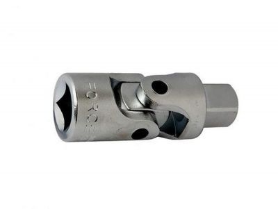

makh Опубликовано 28 сентября, 2020 Опубликовано 28 сентября, 2020 (изменено) 25.09.2020 в 18:46, POLE сказал: Вал мешалки должен сидеть на паре своих подшипников Конечно, так было бы лучше. Изначально придумывал с карданчиком, но упорно не складывалось в удобный формфактор.. По моей схеме можно делать при наличии токаря. И при эксплуатации иметь ввиду, что любая деформация фланца крепления редуктора потребует внеочередного визита к этому самому токарю.. Изменено 28 сентября, 2020 пользователем makh
POLE Опубликовано 28 сентября, 2020 Автор Опубликовано 28 сентября, 2020 1 минуту назад, makh сказал: По моей схеме можно делать при наличии токаря. А как сидит вал твоей мешалки в червячной шестерне редуктора?
POLE Опубликовано 28 сентября, 2020 Автор Опубликовано 28 сентября, 2020 @makh подумал - обточить вал и посадить его на втулку из резинового армированного напорного шланга для компенсации напряжений.
