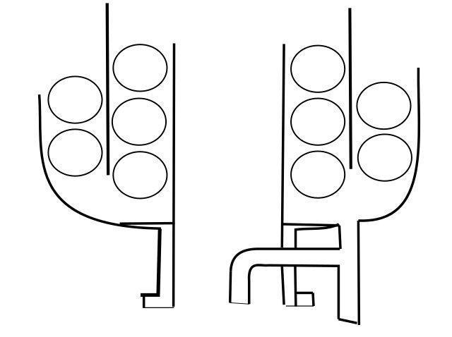

Asg Опубликовано 14 сентября, 2020 Опубликовано 14 сентября, 2020 (изменено) 22 минуты назад, POLE сказал: схему установки покажи схема твоя, двухконтурный конденсатор с колпаком примерно так 22 минуты назад, POLE сказал: либо есть проблемы со стеканием дистиллята. Были такие мысли на атмосфере прямотоком 3.5 кВт - 4.5 литра в час при дальнейшем падении до 3 литров Куплю диоптр, проверю Изменено 14 сентября, 2020 пользователем Asg
POLE Опубликовано 14 сентября, 2020 Автор Опубликовано 14 сентября, 2020 7 минут назад, Asg сказал: схема твоя, Не один конденсатор, а всю установку. По конденсатору - перелив сделан как нарисовано или есть небольшая ступенька в возвратной трубке?

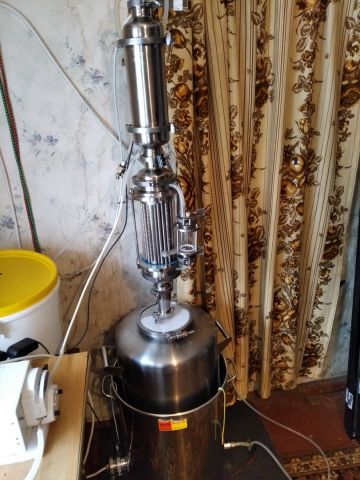

Asg Опубликовано 14 сентября, 2020 Опубликовано 14 сентября, 2020 13 минут назад, POLE сказал: Не один конденсатор, а всю установку. Куб и конденсатор сфотографировать сейчас не могу, аппарат на даче, из того что есть

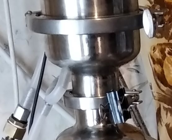

POLE Опубликовано 14 сентября, 2020 Автор Опубликовано 14 сентября, 2020 45 минут назад, Asg сказал: Куб и конденсатор видно небольшой гидрозатвор. Не наблюдал паровую пробку от перелива к патрубку слива из конденсатора, там где тройник?

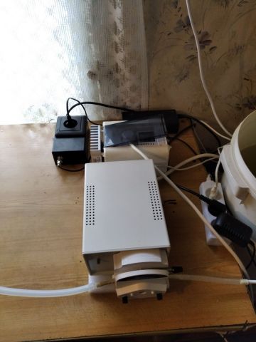

Asg Опубликовано 14 сентября, 2020 Опубликовано 14 сентября, 2020 (изменено) 7 минут назад, POLE сказал: видно небольшой гидрозатвор. Не наблюдал паровую пробку от перелива к патрубку слива из конденсатора, там где тройник? не наблюдал, перистальтический насос работает постоянно, вроде должен откачивать пытался посмотреть, не видно Изменено 14 сентября, 2020 пользователем Asg
POLE Опубликовано 14 сентября, 2020 Автор Опубликовано 14 сентября, 2020 6 минут назад, Asg сказал: перистальтический насос работает постоянно, до перист насоса силиконовая трубка? Видно что заполнено дистиллятом?

POLE Опубликовано 14 сентября, 2020 Автор Опубликовано 14 сентября, 2020 7 минут назад, Asg сказал: фотография погона воды Это не то. На вакууме может быть подпор парами через периливную трубку. Перед конденсатором давление пара немного больше чем в конденсаторе. поэтому пар пойдет в трубку отбора. Чтобы пар не запирал дистиллят нужен гидрозатвор. Но все упирается в его размеры, тк перепад пара зависит от мощности нагрева, величины вакуума, диаметра трубок. Короче все под конкретную установку. Если брать с запасом, то можно сделать петлю из силиконовой трубки.
Asg Опубликовано 14 сентября, 2020 Опубликовано 14 сентября, 2020 5 минут назад, Юнга сказал: Хотелось бы увидеть схему всей установки Сейчас сфотографировать не могу Вместо мармита и ММЦ - куб 50 литров и индукционка 24 минуты назад, POLE сказал: а вакууме может быть подпор парами через периливную трубку. Думал над этим на атмосфере при прямом перегоне, ее затыкал снизу при ВД, забыл
POLE Опубликовано 14 сентября, 2020 Автор Опубликовано 14 сентября, 2020 Если пар прорывается через трубку перелива, то в конденсаторе начинает накапливаться дистиллят до тех пор пока не начнет переливаться в центральную трубу подачи пара. Установка начинает работать сама на себя. В отбор ничего не пойдет. Если так, то петля из силиконовой трубки диаметром 5 см поможет решить эту проблему.
Asg Опубликовано 14 сентября, 2020 Опубликовано 14 сентября, 2020 3 минуты назад, POLE сказал: Если так, то петля из силиконовой трубки диаметром 5 см поможет решить эту проблему. спасибо, я понял мысль, куплю диоптр и буду смотреть Еще помню, были моменты Насос выключен, нагрузка включена, давление падает
