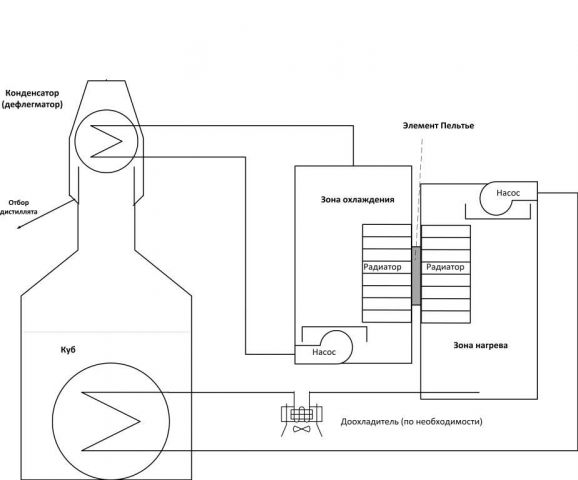

Rudy Опубликовано 8 сентября, 2018 Опубликовано 8 сентября, 2018 ...Это только в эксперименте пойму. Вот и я о том же. Киловатт пельтеха не потянет, ну или умрешь радиаторы с вентиляторами вешать. Для работы на мощности порядка 300-500Вт у меня стоял сначала водяной холодильник, затем пельтьеха на, примерно 15 Вт электрической мощности (порядка 5 Вт теплопереноса). И именно по ее нагреву (от -1 до -5*С) я и регулировал откачку при фиксированном нагреве бака. Водяной спокойно тянул 1-2 кВт в обычных условиях (вода 10-15*С), но на вакууме его производительность резко снижается - как минимум пропорционально разности температур, а то и не в первой степени, а при работе на вакууме перепад температур всего 10-15*С. На 300 Вт он еще тянул, но без пельтьехи вакуумник засирался спиртом. Т.е. спирт из бака водяной холодильник конденсировал, но дистиллят шел теплым (порядка 24*С) и испарение из самого сборника (он отдельно не охлаждался) уже мешало. Это при 32-37*С в баке (примерно). 1
POLE Опубликовано 9 сентября, 2018 Автор Опубликовано 9 сентября, 2018 На 300 Вт он еще тянул обнадеживает. Примерно такую схему прорабатываю.
Rudy Опубликовано 9 сентября, 2018 Опубликовано 9 сентября, 2018 Полезно еще вставить пельтьеху перед вакуумником и сделать охлаждение сборника спирта.
POLE Опубликовано 9 сентября, 2018 Автор Опубликовано 9 сентября, 2018 Полезно еще вставить пельтьеху перед вакуумником и сделать охлаждение сборника спирта. в моей установке нет необходимости в таком устройстве. Раньше ставил Пельтье элемент с конденсатором. Эксперимент показал, что ничего не проскакивает. Сейчас в конденсаторе на патрубке откачки стоит термодатчик и в "тумане конденсата" стоит второй термодатчик. По ним пишутся графики и видно, что проскока паров нет. Кроме этого сама конструкция конденсатора продумана и сделана так, что там где откачивается вакуум самая низкая температура (вход холодной воды).
