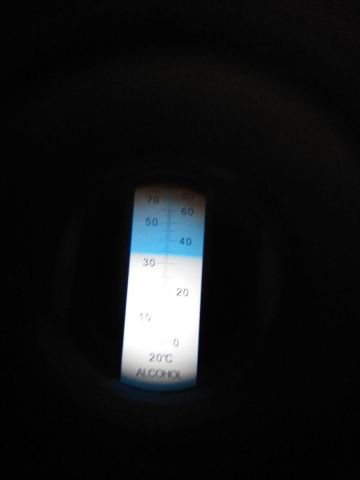

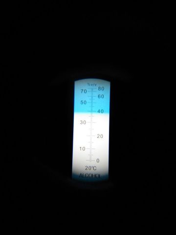

Юнга Опубликовано 2 июня, 2020 Опубликовано 2 июня, 2020 (изменено) 28.05.2020 в 14:49, POLE сказал: Поэтому имеет смысл взять первое тело прямотоком и без отбора голов, а второе тело отобрать на колонне с укреплением. Потом смешивать. Закончил сегодня 2.06.2020 эксперимент ВБД по методике изложенной выше Pole. Затор был изготовлен из того же сырья, которое участвовало в моём первом эксперименте, описанном выше в этой ветке. Ингредиенты были взяты в той же пропорции, что и раньше : кукуруза - 4024г солод ячменный зелёный - 1310г солод ржаной зелёный - 329г вода -26л Гидромодуль 1:5. После осахаривания затора в брагу добавлены дрожжи "Воронежские" - 60гр, которые до внесения в брагу были разброжены в сладкой воде. Брожение осуществлялось при температуре браги в кубе 33,5-34град С. Брожение было бурным, перед началом отбора выделение углекислого газа практически не происходило. Атмосферное давление на момент отбора было в пределах 98,15кПа(фото). Отбор дистиллята происходил при относительном давлении в кубе в диапазоне - 93,8 ...-94,0кПа(абсолютное давление в кубе 4,15-4,35кПа). Отбор дистиллята был начат через 42часа после внесения дрожжей на тарельчатой колпачковой колоне(10тарелок) в режиме прямотока, без укрепления. На начало отбора прямотоком спиртуозность в струе составила 39%(фото). Параметрах системы на начало отбора дистиллята прямотоком приведены на видео. Отбор прямотоком был окончен при достижении спиртуозности в струе 35%(фото), параметры системы на момент окончания отбора прямотоком приведены на видео: В дальнейшем отбор вёлся на тарельчатой колпачковой колоне(10тарелок) в режиме укрепления. В результате отбора получены следующие образцы(фото): 157мл - 39% 412 мл -37% 500мл - 85% 528мл -84% 80мл -60% 1680мл -6% Содержание 100% спирта в образцах 1231мл, в пересчёте на 1кг несоложёного сырья в сухом виде - 306мл/кг. Выводы Что удалось. Образцы №1 и №2, полученные в результате отбора прямотоком по ароматике и вкусу в моей практике аналогов не имеют - ВЕЛИКОЛЕПНЫ, те образцы, которые я получил в предыдущем эксперименте при отборе с укреплением - хороши, но не идут ни в какое сравнение с последними. Из боязни, я решил на прямотоке взять по старинке головы(образец №1), затем я его сравнил(на вкус и запах) с образцом №2 - никакой разницы - Pole прав нужно не разделять Сравнил с ароматом Bourbon Wild Turkey 101(сын из Штатов привёз оригинальный) - ну очень перекликается. Отличная методика, Pole!!!Спасибо, научил Пока не разбавляю, рука не поднимается - боюсь испортить Главный вывод - те принципы отбора, которые действуют в ММЦ(которые предложил использовать Pole) можно(нужно) применять при отборе на тарельчатой колоне с перистальтическим насосом. (это не освобождает меня от взятых обязательств по постройке ММЦ) По прежнему считаю, что отбор дистиллята на моём оборудовании при ВБД нужно начитать не ранее чем через 1,5-2суток после брожения при атмосферном давлении, потом (после частичного отбора - какая это часть пока не разобрался) давать время на дображивание - наверное, ничего нового я не сказал - Pole об этом часто говорит. Что не удалось. Выхода спирта на 1кг несоложёного сырья меньше: было - 342мл/кг в первом эксперименте, во втором-306мл/кг. Не дал добродить после отбор прямотоком, а наверное нужно было дать побродить, потому что при сливе браги из куба ощущалась липкость на руках, а в первом эксперименте липкости не было. О ближайших планах. Думаю теперь по этой методике провести брожение фруктовой браги -жене так понравился аромат(не бывалый случай), что расчувствовалась и выделила остатки консервированного варенья, соков и замороженных фруктов. Интересно будет сравнить с моими прошлыми дистиллятами, полученных на колоне с укреплением. Изменено 3 июня, 2020 пользователем Юнга 2
POLE Опубликовано 3 июня, 2020 Автор Опубликовано 3 июня, 2020 @Юнга Николай СПАСИБО за методичное и подробное описание своего эксперимента. Все точно и в деталях повторяется с моими опытными данными. А говоришь, что писать не умеешь Да есть недоброд, но пока у нас нет прибора для контроля брожения, мы вынуждены так работать. Интересно будет твое сравнение дистиллята с колпачковой колонны и с ММЦ. 10 часов назад, Юнга сказал: решил на прямотоке взять по старинке головы(образец №1), затем я его сравнил(на вкус и запах) с образцом №2 - никакой разницы - Pole прав нужно не разделять не я один, тут еще следует упомянуть Александра Морозова. Но этот вывод лучше подкрепить информацией по ГХ. Головы содержат вредные ЭАФ и изики, но в каких дохах? Приемлемых для здоровья или нет для пития в белую? Эти вопросы меня волнуют.
