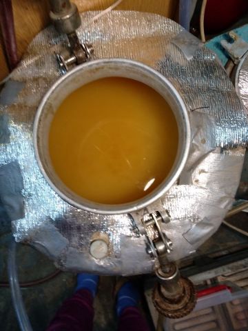

Юнга Опубликовано 25 мая, 2020 Опубликовано 25 мая, 2020 (изменено) В 22.05.2020 в 17:14, POLE сказал: В 22.05.2020 в 17:01, Юнга сказал: Хочу попробовать повторить твой эксперимент. Показать Алгоритм прост. Как кончится булькание в гидрозатворе начни перегонять по вакуумом при температуре не выше 34С в кубе. Отгонишь дистиллят брагу не выливай, а оставь на ночь под вакуумом при температуре не выше 30С. Если не все зерно выбродило, то заведется по новой. Надо дать добродить и отогнать остатки дистиллята. Показать Вчера(24.05.2020) в 18:00 интенсивность брожения зерновой браги значительно снизилась(1 бульк за 10мин) и я решил начать отбор(не выдержали нервы, уж очень хотелось приступить), отбор проводил на тарельчатой колпачковой колоне(10тарелок). Режим отбора установил в соответствии с рекомендациями POLE: температура в кубе поддерживалась в диапазоне - 33,8-34 С давление (абсолютное) в кубе - изменял в пределах 6,2-5,0кПа температура паров на входе в конденсатор, при которой осуществлялся отбор(диапазон срабатывания термореле на включение перистальтического насоса) - 17,3-17,8 С температура охлаждающей воды на входе в конденсатор - 13,5С температура охлаждающей воды на выходе из конденсатора - 13,9-14,4С мощность подводимая в куб(уставка симмисторного регулятора) -400-680Вт(пробовал разные режимы, остановился на 680Вт) На текущий момент получены следующие образцы дистиллята: № 1 18:50 - 20:44(24.05.20) Р=6,2кПа крепость -84% 90мл № 2 20:44 - 22:29(24.05.20) Р=5,1кПа крепость -90% 250мл № 3 22:29 - 23:50(24.05.20) Р=5,0кПа крепость -86% 175мл № 4 23:50 - 6:40(25.05.20) Р=5,1кПа крепость -83% 590мл № 5 6:40 - 9:20(25.05.20) Р=5,1кПа крепость -80% 125мл По моему у меня получился опыт ВБД(хотя я рассчитывал на другое), поскольку вакуумный насос включался с периодичностью в 10мин, чего у меня никогда не бывает - значит шло газовыделение, а стало быть и брожение. Так как спиртуозность дистиллята падает, то, наверное, нужно прекратить отбор и дать дрожжам возможность "покушать" при атмосферном давлении, если конечно там что нибудь сладкое на десерт осталось, другого способа у меня узнать об этом, думаю нет. Коротко об органолептике образцов - больше всех "опечалил" образец №1, который был выдвинут на роль голов - не справился совсем, нет ни отвратительного запаха ни противного вкуса, что теперь считать головами Остальные образцы(как впрочем и образец №1) имеют тонкий кукурузно -цветочный аромат и удивительно мягкий сладковатый вкус. Мне приходилось пробовать много всяких напитков, но этот сравнить не с чем(можно, конечно, с дорогими напитками, но это будет не скромно, а я человек скромный) Изменено 25 мая, 2020 пользователем Юнга 4

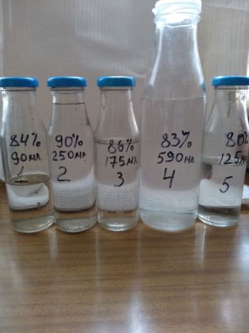

POLE Опубликовано 25 мая, 2020 Автор Опубликовано 25 мая, 2020 В 25.05.2020 в 07:17, Юнга сказал: у меня получился опыт ВБД(хотя я рассчитывал на другое) Показать У тебя получился опыт ВБД с укреплением на тарельчатой колонне. Этого никто не делал, ты первый! В 25.05.2020 в 07:17, Юнга сказал: шло газовыделение, а стало быть и брожение Показать А куда ему деться. Вот и ВБД. В 25.05.2020 в 07:17, Юнга сказал: Коротко об органолептике образцов - больше всех "опечалил" образец №1, который был выдвинут на роль голов - не справился совсем, нет ни отвратительного запаха ни противного вкуса, что теперь считать головами Показать Очень ценное замечание. Если процесс отбора дистиллята идет вначале или середине брожения и СО2 удаляется из процесса, то получается меньший выход голов?! Все наблюдают, что при ВБД головы не головы. Александр Мороз предложил их оставлять в дистилляте для ароматики. На ВБД с солодовым концентратом я так и сделал. Но для проверки гипотезы нужна статистика от разных винокуров. В 25.05.2020 в 07:17, Юнга сказал: Остальные образцы(как впрочем и образец №1) имеют тонкий кукурузно -цветочный аромат и удивительно мягкий сладковатый вкус. Мне приходилось пробовать много всяких напитков, но этот сравнить не с чем Показать Ну почему же не с чем. Все отмечают у ВД дистиллятов мягкость и некоторую фруктовость. Есть предположение, что цветочный аромат и мягкость дает этилацетат и изоамилацетат. Осетров пишет, что первый имеет фруктовый запах и в небольших количествах смягчает вкус спирта, второй - придает спирту несвойственный фруктовый запах. Твой образец желательно отправить на ГХ. Тогда станет яснее.
Daniil Опубликовано 25 мая, 2020 Опубликовано 25 мая, 2020 В 25.05.2020 в 09:13, POLE сказал: Твой образец желательно отправить на ГХ. Тогда станет яснее. Показать В Алчевске, наверное, насчёт этого туго. анализ самогона методом газовой хроматографии
Юнга Опубликовано 25 мая, 2020 Опубликовано 25 мая, 2020 (изменено) В 25.05.2020 в 09:13, POLE сказал: Все наблюдают, что при ВБД головы не головы. Александр Мороз предложил их оставлять в дистилляте для ароматики. Но для проверки гипотезы нужна статистика от разных винокуров. Показать Не получится оставить головы в составе дистиллята - пошёл по пути сбора статистических данных - мы их с сотоварищами сегодня продегустировали отдельно от всех образцов в разбавленном виде по - белому до 42% по случаю моего состоявшегося на днях юбилея - впечатления самые положительные. Сотоварищи порадовали окончанием работ на дробилке зерна по моим чертежам(не по теме ветки, правда, но похвастаться очень уж хочется) В 25.05.2020 в 09:13, POLE сказал: Твой образец желательно отправить на ГХ. Тогда станет яснее. Показать Куда отправить? Мы в блокаде да ещё и в карантине Опыты с отбором дистиллята под вакуумом прекратил в 9:20. Давление повысил до атмосферного(99,2 кПа), по состоянию на 19:30 брожение браги в кубе не восстановилось. Подожду до утра 26.05.20, может быть дрожжи заведутся, если не заведутся - пробовать добавить свежих дрожжей? Изменено 25 мая, 2020 пользователем Юнга
POLE Опубликовано 25 мая, 2020 Автор Опубликовано 25 мая, 2020 В 25.05.2020 в 16:46, Юнга сказал: пробовать добавить свежих дрожжей? Показать не нужно. Значит отбродило
Юнга Опубликовано 25 мая, 2020 Опубликовано 25 мая, 2020 (изменено) В 25.05.2020 в 17:48, POLE сказал: не нужно. Значит отбродило Показать Выходит нужно продолжить отбор и ограничения по Ткуб=34С можно снимать? В 22.05.2020 в 20:03, den45 сказал: Зерно не сахар у дрожжей пир горой,за двое суток могут всё сбродить,но ты им температурку убавил,так что скорее всего за трое управятся)) Показать Значит ты был прав, брага отбродила на "Воронежских" дрожжах за двое суток Изменено 25 мая, 2020 пользователем Юнга
POLE Опубликовано 25 мая, 2020 Автор Опубликовано 25 мая, 2020 В 25.05.2020 в 18:00, Юнга сказал: Выходит нужно продолжить отбор и ограничения по Ткуб=34С можно снимать? Показать Да
