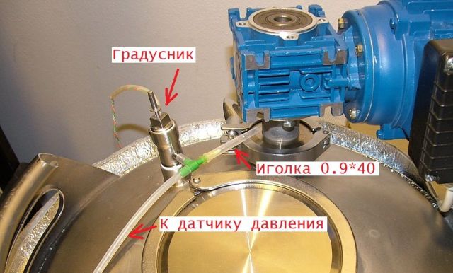

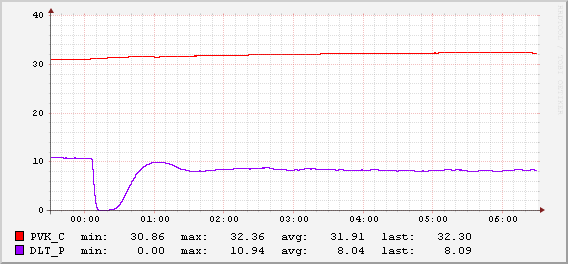

makh Опубликовано 29 февраля, 2020 Опубликовано 29 февраля, 2020 (изменено) Я тут немножко с атмосферным оффтопом влезу, можно? Т.е. одно из, если не основное, ожидаемое благо от вакуумного брожения есть немедленное удаление углекислоты из браги.. Углекислота ингибитор деятельности дрожжей и т.д.. Так? Поснимал разные цифры брожения-давления с мешалкой и без оной: Что мы видим. Начало графа -- брожение с мешалкой, а примерно в десять минут по полуночи мешалка была выключена. Почему давление сразу упало? А потому что углекислоты в браге не было, и почти до часу ночи брага насыщалась углекислотой.. Т.е. задачу удаления углекислоты можно решить и без низкого давления, сбраживая с включенной мешалкой или циркульнасосом.. Изменено 29 февраля, 2020 пользователем makh 1

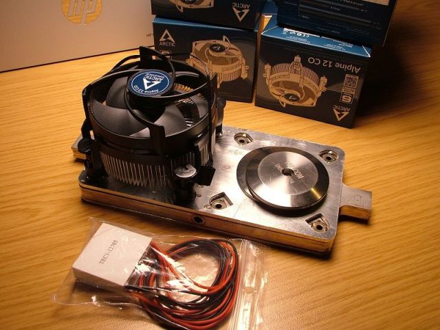

makh Опубликовано 29 февраля, 2020 Опубликовано 29 февраля, 2020 (изменено) Дык оно понятно.. По ходу потихоньку пилю и комплектую злое железо, для не торопясь: Но если вернуться к углекислоте.. Может кто с полтыка сказать как относится количество выходящей из бродильника углекислоты при избыточном давлении 10КПа, к количеству, выходящему при 8КПа? Или хотя б ключевые слова куда читать.. Там ведь нелинеарно будет зависеть, насколько я понимаю.. Изменено 29 февраля, 2020 пользователем makh

Rudy Опубликовано 29 февраля, 2020 Опубликовано 29 февраля, 2020 8 часов назад, makh сказал: Почему давление сразу упало? Может натекание в мешалке при ее работе? В общем случае мешалка не должна влиять на выделение СО2 если не изменяет скорость брожения. 16.02.2020 в 14:56, POLE сказал: Можно наверное на спирт -ректификат, но это скажет Руди. Измеряется именно плотность жидкости (масса единичного объема), так же как и в простом ареометре. Т.е. в браге с сахаром, пузырьками и т.п. будет врать.
Asus Опубликовано 1 марта, 2020 Опубликовано 1 марта, 2020 (изменено) 20 часов назад, makh сказал: Это холодильник для дистилляции во время брожения? На какую температуру расчёт? Изменено 1 марта, 2020 пользователем Asus
POLE Опубликовано 1 марта, 2020 Автор Опубликовано 1 марта, 2020 2 часа назад, Asus сказал: холодильник для дистилляции во время брожения? На какую температуру расчёт? Если так, то есть встречные вопросы. При брожении бак с затором нагревается? Если да, то какой мощностью? Отсюда и мощность твоего Пельте. Приближенно. Задача отбирать дистиллят при брожении. Значит нужно нагревать так, чтобы температура в заторе не росла. При этом будет охлаждение затора за счет испарения спирта с поверхности браги. Если брагу не перемешивать, то испарение, а значит и охлаждение будут небольшими. Если перемешивать мешалкой, то за счет испарения будет охлаждаться брага. Значит ее нужно нагревать. С какой мощность? Х.з. Пробовать нужно. Или ты не об этом?
makh Опубликовано 1 марта, 2020 Опубликовано 1 марта, 2020 (изменено) 18 часов назад, Rudy сказал: мешалка не должна влиять на выделение СО2 если не изменяет скорость брожения То, что мешалка ускоряет брожение, ИМХО, довольно однозначно видно на выше опубликованном графике по дельте давления атмосфера-бродильник (DLT_P) -- с включенной мешалкой 10+ КПа (до 00:00), с выключенной ~8 КПа (после 01:00). Меньше выделение углекислоты в единицу времени -> медленнее брожение. С падением давления после отключения мешалки тоже все понятно -- мешанная брага не насыщена углекислотой, без перемешивания вместо пускания пузырей начинает насыщаться, достигает некоего максимума, снова начинает пускать пузыри и поднимать давление в бродильнике.. Вот измерительное оборудование: ) Почему мешалка ускоряет брожение? Рабочая гипотеза -- низкое насыщение браги углекислотой, в теории способствующее жизнедеятельности дрожжиков.. Как основной фактор, не исключая прочих.. 5 часов назад, Asus сказал: На какую температуру расчёт Все будет зависеть.. И, как справедливо заметил POLE, всяко-разно регулироваться, например нагревом.. Ватт 200 могло бы сдуть при удачном раскладе.. При этом 250 возьмет из ризетки ( Изменено 1 марта, 2020 пользователем makh
Rudy Опубликовано 1 марта, 2020 Опубликовано 1 марта, 2020 (изменено) 2 часа назад, makh сказал: То, что мешалка ускоряет брожение, ИМХО, довольно однозначно видно на выше опубликованном графике На приведенном тобой графике - падение с 10 кПа до нуля. И это вызывает серьезные подозрения о протечке от мешалки. Но потом ты пишешь, что падение с 10 кПа до 8 кПа. А эта цифра уже может быть действительно связана с изменением интенсивности брожения за счет перемешивания. Но все равно, твои данные вызывают сомнение. Смотри - ты отключил мешалку и давление СРАЗУ упало. Но брага насыщается углекислотой не мгновенно, а довольно продолжительное время и такого быть не должно. Должно быть постепенное снижение давления. Т.е. все равно остаются сомнения в утечке при работе мешалки. Попробуй повторить эксперимент не на браге, а на воде - вот тогда сразу станет понятно что происходит. Изменено 1 марта, 2020 пользователем Rudy

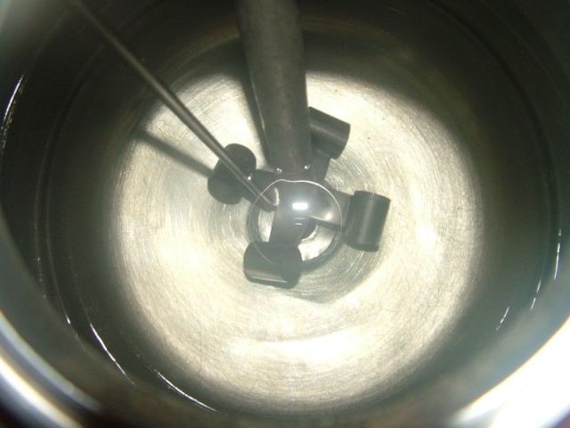

makh Опубликовано 1 марта, 2020 Опубликовано 1 марта, 2020 16 минут назад, Rudy сказал: подозрения о протечке от мешалки Никак не возможно. Сальник у самого дна, рядом с гребным винтом -- пришлось бы давить перед собой полметра каши.. Мне вот падение давления до нуля при отключении мешалки кажется вполне естественным.. Жидкая среда меняет некоторые свои свойства, в частности способность растворять в себе газы.. Все что раньше чисто механически было оттуда выбито, теперь спокойно насыщает раствор.. Почти час, не так уж и быстро..
