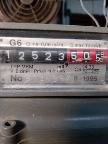

Rudy Опубликовано 1 февраля, 2020 Опубликовано 1 февраля, 2020 (изменено) 2 часа назад, Юнга сказал: Применение счётчика газа для определения объёма выделившегося СО2, а стало быть и спиртуозности браги считаю правильным Все бы хорошо, но на малых (наш случай) потоках газа стандартные счетчики дают очень большую погрешность. И она весьма сильно зависит от величины потока. Если брожение интенсивное - будет одна ошибка, если слабое - другая. Не вижу проблем даже с измерительным объемом 1000л (1м^3) - такой шарик да еще и под потолком никому не помешает. Но есть вариант и с периодическим сбросом. "правильные" счетчики устроены так. Есть 2 объема, накопление газа идет в одном из них. Когда давление в нем достигает заданного - накопление газа переключается на другой объем, а этот открывается на сброс в атмосферу. И так по очереди. Правда не знаю доступных готовых вариантов - может кто видел? PS Вот тут немного рассказано про разные счетчики. Обратите внимание на порог чувствительности и динамический диапазон. Изменено 1 февраля, 2020 пользователем Rudy 2

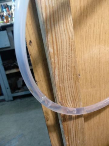

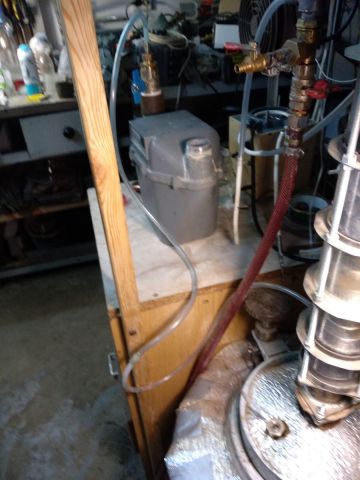

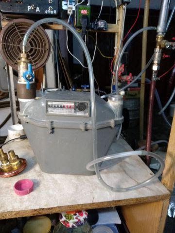

Юнга Опубликовано 2 февраля, 2020 Опубликовано 2 февраля, 2020 (изменено) 01.02.2020 в 17:43, Rudy сказал: Все бы хорошо, но на малых (наш случай) потоках газа стандартные счетчики дают очень большую погрешность. И она весьма сильно зависит от величины потока. Решил перейти от теории определения объёма выделяющегося при брожении СО2 - к практике. Подключил сегодня к кубу, в котором седьмые сутки бродит брага при постоянной температуре Т=32град С, имеющийся у меня б/у газовый мембранный счётчик(G6). На момент подключения брожение было в завершающейся фазе(7бульк/мин). Снял два показания на 11:52мскв и 16:45мскв. Счётчик показал, что за промежуток времени между замерами 16:45-11:52=4ч53мин выделилось 5,4-4,8=6литровСО2. При этом сахара съедено 6/0,249=24гр, а спирта наброжено приблизительно 24гр*0,6=14,4мл. Гидрозатвор 2м для организации избыточного давления в кубе пока не цеплял. Фото прилагаю(для теоретиков и скептиков:)) Жду алаверды-фото с презервативами:) 1 час назад, Олег6 сказал: На али такой клапан, с большим проходным, стоит 500руб. Выложи, пожалуйста, ссылку, а то у меня установлен механический водопроводный подпружиненный, как недавно выяснилось обладает большим гидравлическим сопротивлением -давление ниже -94кПа не даёт снижать вакуумному насосу. плз Изменено 2 февраля, 2020 пользователем Юнга
