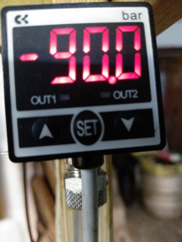

VitS Опубликовано 31 января, 2020 Опубликовано 31 января, 2020 (изменено) 25 минут назад, Юнга сказал: "приардуинивание" электроконтактной группы к обычному стрелочному вакуумметру ВП-4У Где ж тут "приардуинивание"? А зачем же они глупые такой огромный циферблат захерачили, а для кого-ж они аж 160 мм шкалу в диаметре рисовали ??? К кончику стрелки надо цепляться и минимум лепестковыми контактами, а максимум бесконтактными. Под "приардуиниванием" подразумевал более хитрый выпендреж. и к тому же Николай (Юнга), ты сам говорил, и Pole тоже, о контроле образования СО2. Даже этот твой электроконтактный вакууметр будет "видеть" образование СО2 в замкнутой емкости, даже и с контактами электроконтактной группы, ведь при этом гистерезис наверняка разумнее должен быть более 2кПа. Изменено 31 января, 2020 пользователем VitS

Юнга Опубликовано 31 января, 2020 Опубликовано 31 января, 2020 3 часа назад, VitS сказал: Где ж тут "приардуинивание"? Если внимательно присмотреться, то на циферблате справа внизу в вершине знака качества есть отверстие и слева внизу в товарном знаке завода изготовителя есть второе отверстие к которым и крепилась электроконтактная группа(примотана ниже манометра на фото) от стандартного ЭКМ диаметром 160мм. На стрелке есть залуженное место, куда припаивался медный цилиндрик(диам 1мм) для воздействия на электроконтактную группу. Если не веришь могу прикрутить всё как было в 2017г, просто не охота снимать стекло с вакуумметра - он у меня сейчас используется в качестве показометра... 3 часа назад, VitS сказал: А зачем же они глупые такой огромный циферблат захерачили, а для кого-ж они аж 160 мм шкалу в диаметре рисовали ??? Они глупые - завод изготовитель и конструкторы, разработавшие этот прибор и не предполагали, что мы "умные" придумаем прибор предназначенный для визуального наблюдения за показаниями использовать в качестве управляющего устройства:)) 4 часа назад, VitS сказал: Под "приардуиниванием" подразумевал более хитрый выпендреж. Наверное ты имел ввиду такой выпендрёж(фото ниже):)) 3 часа назад, POLE сказал: случаем не ошибся? не 2, а 0,2кПа Конечно ошибся - ты прав мне нужен был гистерезис 0,2кПа, а практически мог осуществить 1,5кПа. Спасибо за уточнение! 2 часа назад, VitS сказал: наработанные практикой ВБД-ешных самогонщиков, которых пока нет (грусть)) Присоединяйся к практической наработке и вместе будем веселиться(вместо "грусть"), тогда и алгоритмы создавать будет легче, а то как при СССР мы часто обсуждали зарубежные фильмы-победители всяких там Каннских кинофестивалей черпая о них информацию из печатных изданий(типа "Советский экран"), ни разу их не посмотрев:)) 1 час назад, POLE сказал: 2 часа назад, VitS сказал: (главная опасность пеноунос!) ни разу не наблюдал. Откликнитесь, кто наблюдал пену при ВБД. Я не наблюдал(колона стеклянная), хотя брожение было интенсивное при возгонке.

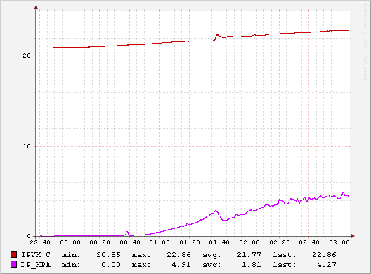

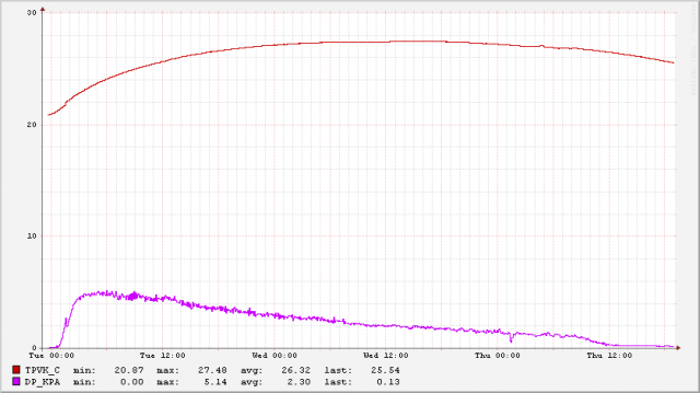

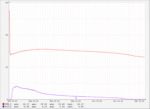

makh Опубликовано 31 января, 2020 Опубликовано 31 января, 2020 (изменено) 25.01.2020 в 13:05, POLE сказал: лучше ориентироваться на скорость и объем выделения СО2 при брожении. Но как это реализовать, чтобы контролировать и принимать решение Дифференциальный датчик давления, одним портом в куб, вторым в ресивер, между кубом и ресивером дроссель. Ну или два абсолютника.. Четкая и понятная картина интенсивности брожения в реальном времени: Картинки с атмосферного брожения, но почему бы так же не работать на вакууме.. BTW, очень полезный показометр. В первые полчаса уверенно определяется будущий недоброд, например. И время брожения (на однотипном сырье) с точностью до 1-2 часов .) И вообще, куча интересного на картинках, если отмасштабировать.. Брожение -- ни разу не так просто как кажется... Олег, кстати -- как датчик? Зарекомендовал себя, или что-то с ним не так? Изменено 31 января, 2020 пользователем makh 1 1
POLE Опубликовано 31 января, 2020 Автор Опубликовано 31 января, 2020 makh, спасибо за данные 49 минут назад, makh сказал: Картинки с атмосферного брожения, но почему бы так же не работать на вакууме.. Судя по дельте давлений максимальная разница достигается после 12 часов брожения (примерно). А какая спиртуозность браги после 12 часов? Измерял? 55 минут назад, makh сказал: В первые полчаса уверенно определяется будущий недоброд, например. по каким данным видно? 53 минуты назад, makh сказал: как датчик? Зарекомендовал себя, или что-то с ним не так? Посыпаю голову пеплом☹️, но я так и не нашел времени на эксперименты с ним. Завалили заданиями на работе. А в праздниках из мастерской не вылазил. Делал железо парням. До сих пор не доделал один конденсатор. Как появится время буду разобраться твоим датчиком и с относительными датчиками вкупе.
makh Опубликовано 31 января, 2020 Опубликовано 31 января, 2020 (изменено) 1 час назад, POLE сказал: максимальная разница достигается после 12 часов Ну я бы сказал, что через 3-4 часа.. Но -- дрожжи неразброженные. Т.е. кашу охладил, достал из холодильника полкило дрожжей, и туда целым куском. И спать пошол, потому как работаю не приходя в сознание.. По этой же причине измерений никаких, кроме тех что могут происходить в автоматическом режиме.. На картинках видно, как я раз в три дня прихожу домой и открываю котел с целью визуально проконтролировать брагу ) 1 час назад, POLE сказал: по каким данным видно? Не самая типичная картина по таймингу, зато без лишних телодвижений видна температурная полочка 1:20-1:35, сопровождаемая ускоряющимся выделением углекислоты и последующий резкий рост температуры сопровождающийся падением давления -- 100% недоброд. А что бы сомнений не было, в 2:10 начинается пила с периодом 8-12 минут. Рис говно, дрожжи старые, фаза луны не та -- хз, что-то пошло не так.. Недоброд у меня это когда написанное на пачке риса кол-во углеводов по итогам не соответствует кол-ву АС.. Скачек давления 0:38 не имеет отношения к делу -- котел передвинул с глаз долой.. 1 час назад, POLE сказал: не нашел времени на эксперименты Жаль. А я теперь везде меряю давление, даже в браге .)) Страшно интересно. Множество.. ээ.. открытий чудных.. э.. дарят правильные измерительные инструменты .)) Изменено 31 января, 2020 пользователем makh 2 2
