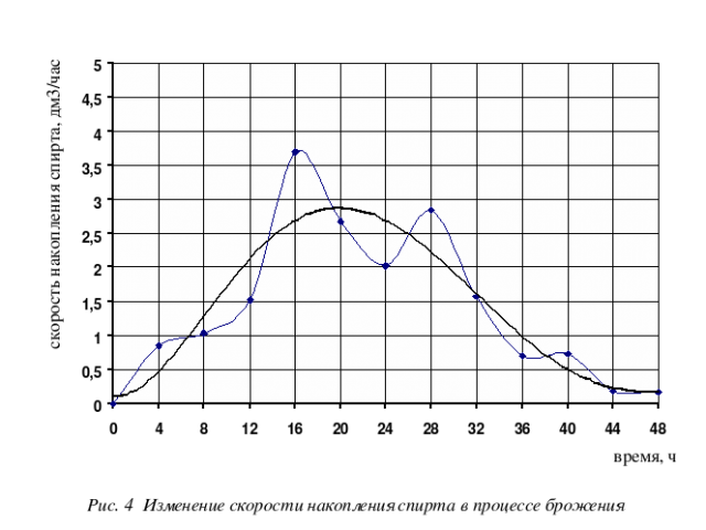

Снижение давления означает снижение активности дрожжей если верить такому графику. Если с условиями брожения все в порядке и нет других факторов угнетающих дрожжи, то значит в бродилке должно быть 6% спирта. Копаем дальше.
Второй график с двумя горбами по вакуумному брожению.

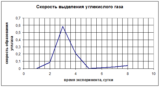

Опыт по брожению браги на атмосферном давлении при Т=32град
 Поскольку манипуляции с насосом заняли определённое время, а брага с дохлыми дрожжами была загружена в куб - решил не испытывать "терпение браги" и провести опыт по брожению браги на атмосферном давлении при Т=32град С, с целью выяснить сколько времени займёт в этом случае процесс брожения(по утверждению Макарова и Байбака должен занять ориентировочно 3-ое суток). Внёс в брагу с дохлыми дрожжами Bekmaya(Воронеж) 120г сухих дрожжей Pakmaya(Турция). Процесс брожения протекает в разы эффективнее чем с предыдущими дрожжами. После 2,5 суток очень интенсивного брожения наступило снижение интенсивности до 30 бульк/мин.

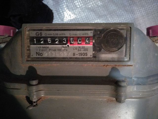

13 часов назад, Юнга сказал:
для определения объёма выделения СО2  использовать стандартный газовый счётчик
12 часов назад, moroz-85 сказал:
обсуждали такую идею с газовым расходомером
зачем такие усложнения, что они дадут.

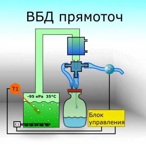

ОГРОМНОЕ ПРИОГРОМНОЕ ИМХО.
Вот такая, так сказать, "политическая" схемка. Думаю можно было бы так гнать, но я за непрерывные (точнее полу-непрерывные) технологии, так что это просто вариант для кого-то кто попробует и нам расскажет 😀.

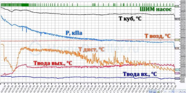

VitS, а почему температура дистиллята падает, да еще не линейно? Увеличивал расход воды на охлаждение? И чего она дерганая? Где датчик стоит?
У меня обычно наоборот. В начале темп диста низкая к концу погона (при увеличении концентрации воды в дисте) температура поднимается.
Судя по кривым и рисунку это данные с ВБД прямоток кубовым методом за один цикл отбора. Так?
Данные интересные. Спасибо. Если бы ты их описал, то было бы вообще интересно и полезно.
1 час назад, POLE сказал:
Сорри, наверное ввел немного в заблуждение. Этот график обычной кубовой вак. дистилляции но с управлением по температуре куба, т.е. как пример того, что поддержание кипения и слежения о том что мы кипим можно судить только по температуре в кубе (на основном участке перегона, не используя датчик разряжения).
блин, сейчас не совсем помню. давно уже было. вроде такая штука получалась, что объем дистиллята к концу перегона уменьшается и прямоточник "качественнее" отбирает тепло, поэтому и Т вода вых немного подросла, хотя мощность не менял.
Дерганая от того, что поршневик забирал порцию дистиллята из зоны накопления в которой стоял датчик температуры., т.е. забрал порцию - датчик голый - первоначальный поток пара его несколько разогревает - прибывает холодный дистиллят - датчик остывает. и так циклично.

6 часов назад, POLE сказал:
не думаю, что измерения будут точными. Эти счетчики работают при давлении около 0,2атм. Плюс нам нужен сигнал управления при определенном снижении расхода СО2. В счетчиках такой возможности нет. Сидеть и считать, а потом включать ВД вручную это вариант, но без развития.
Думаю, что высказанное выше мнение немного отстаёт от реального развития приборов учёта газа на сегодняшний день:)). Даже у моего допотопного механического счётчика газа(1995г выпуска) Qmin=0.06м3/час Qmах=10м3/час при Рmax=100кПа (не 0,2атм). Фото прилагаю.
Что же касается выдачи сигнала управления от счётчика и прочих прелестей, то в настоящее время серийно выпускаются электронные счётчики газа(35-50$) Файл прилагаю, могу и ссылку, но не знаю откроется ли в России, у нас Российский Интернет и файл не открывается стандартными поисковиками, приходится пользоваться нестандартными:)) Аналогичные электронные счётчики газа серийно выпускаются и в России. И то что касается давления газа при брожении браги: у меня сейчас бродит брага в кубе 25л (Т=32град С) с гидрозатвором - максимальное избыточное давления в пике  брожения, которое я наблюдал-2кПа(трубка внутр диаметр 4мм).

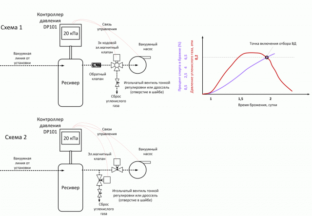

Прикинул примерную конструкцию для контроля избыточного давления СО2 и старта на отбор ВД с учетом того,что контроллер DP101 двухканальный. Кривые условные.
При брожении трехходовой элмаг клапан открыт на сброс угл газа. Игольчатый вентиль или дроссель понемногу стравливают давление, но так чтобы при значительном расходе СО2 давление было около чуть выше 20кПа. Как только давление падает ниже включается вся установка на ВД. Трехходовой элмагн клапан переключается на вакуумный насос и т.д.
Изменено пользователем POLE
3 минуты назад, POLE сказал:
Если "чуть выше 20кПа" - это давление относительно атмосферы, то какова цель такого процесса - получить повышенный выход спирта? А на дрожжи, которым мы при ВБД хотим создать комфортные условия в вакууме, чтобы они не "гадили" всякой "бякой" и качество дистиллята, которые при ВБД должно быть выше, чем при простой вакуумной дистилляции браги выброженной при атмосферном давлении - нам пока наплевать? Или я опять всё перепутал? Или у меня просто сбился прицел:))
Если вы хотите работать с периодической откачкой, то в интервале между откачками давление СО2 при закрытом баке будет нарастать до давления больше атмосферного - посчитайте какой объем СО2 (в пересчете на атмосферное давление) выделится при набраживании 2-3% спирта и сравните со свободным объемом бака.
Думаю, что "изделия" с нужным объемом не найти - разве что сделать периодический "сброс" интегратора, но это заморочно. Посему - метеошар через обратный клапан.
56 минут назад, Rudy сказал:
Если считать мой случай:
-браги в кубе 6400г сахара
-ожидаемая конечная спиртуозность -12% при выбраживании всего к-ва сахара, то 3% спиртуозности можно достичь выбродив 1/4 сахара 6400/4=1600гр.
-если допустить, что при брожении из 1гр сахара образуется 0,249л СО2 (Решебник по химии за 10 класс А.М.Радецкий, 1999 год, задача №3 к главе «Тема IX. Углеводы. Работа 1 Глюкоза, сахароза. Вариант 3».), то образуется 0,249л*1600гр=398,2л СО2.
Если я и А. М. Радецкий не налажали в расчётах(проверьте пожалуйста), то осталось подобрать нужное изделие из латекса, может даже под каждую брагу прийдётся расчитывать и заказывать индивидуальное изделие, чтобы получить какую то точность:)) Большим плюсом в этом случае является то обстоятельство, что ни одна молекула СО2 не вырветься за пределы "изделия" без нашего ведома(знать бы что с СО2 делать то):)). Правда, если использовать счётчик газа ничего этого не нужно...
Подобные способы(с помощью гибких мембран) используются в метантенках для накопления и хранения СН4 выделяемого при анаэробном брожении отходов жизнедеятельности животных и птиц.
