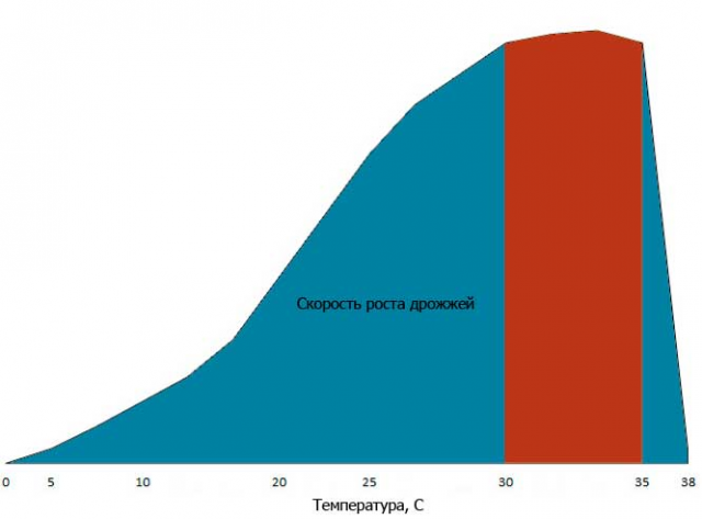

moroz-85 Опубликовано 23 января, 2020 Опубликовано 23 января, 2020 8 минут назад, Юнга сказал: Мой вакуумный насос сейчас не хочет опускаться ниже -93,5кПа(по непонятным пока причинам). Вполне по понятным: не успевает держать пониженное давление и справляться с выделением СО2. 9 минут назад, Юнга сказал: какую предельно высокую температуру могут выдержать дрожжи без ущерба? 36*С. Но лучше работай по спиртуозности в струе. Не надо забирать ВЕСЬ спирт до «0». Все зависит от объема браги, мощности насоса и генерации СО2. На сахаре последняя быстрее всего. Я ведь не зря боюсь на сахаре эксперименты ставить с лютыми дрожжами. Именно из-за того, что очкую, что не справится насос, да и замахиваюсь всего на пол куба с 5кг сахара только поэтому. Не бери в голову, Олег на -88кПа последнее ВБД проводил.
Юнга Опубликовано 23 января, 2020 Опубликовано 23 января, 2020 (изменено) 34 минуты назад, moroz-85 сказал: 44 минуты назад, Юнга сказал: какую предельно высокую температуру могут выдержать дрожжи без ущерба? 36*С. Но лучше работай по спиртуозности в струе Встретил вот такую зависимость. Получается что после 38град С они просто перестанут бродить, но не сдохнут? Сдохнут при температуре выше 50 град, если я правильно понимаю? Тогда получается при нагреве браги до 40град+/-3 дрожжи впадут в анабиоз, а при температуре 30-35 опять начнут бродить. Это я к тому, что на время отбора повысить температуру в кубе, отобрать сколько то, а потом опять снизить температуру, не отбирать -дать им набродить ещё спирта. Изменено 23 января, 2020 пользователем Юнга
POLE Опубликовано 23 января, 2020 Автор Опубликовано 23 января, 2020 2 минуты назад, Юнга сказал: к тому, что на время отбора повысить температуру в кубе, отобрать сколько то, а потом опять снизить температуру, не отбирать -дать им набродить ещё спирта. Ну так и делал в последние разы. Гнал при 36,6-38С, потом останавливался давал бродить при 34С. Изображение не открывается

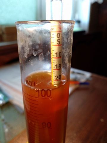

Юнга Опубликовано 23 января, 2020 Опубликовано 23 января, 2020 Первые впечатления от отобранного дистиллята. За время настройки процесса набрал 400мл крепостью 12%(температура 16град С) и 100мл крепостью 45%(температура 16град С). Как ни странно дистиллят имеет фруктовый аромат, тот который 45% - попробовал на вкус очень мягкий, пьётся как вода. Голов нет совсем.
moroz-85 Опубликовано 23 января, 2020 Опубликовано 23 января, 2020 52 минуты назад, Юнга сказал: попробовал на вкус очень мягкий, пьётся как вода. Голов нет совсем. Поэтому я и предложил ввести понятие ВЛВ. Потому как это сразу питейный продукт, но почему: 53 минуты назад, Юнга сказал: 100мл крепостью 45% А потом резко 54 минуты назад, Юнга сказал: 400мл крепостью 12% ? странное какое-то снижение крепости
Юнга Опубликовано 23 января, 2020 Опубликовано 23 января, 2020 57 минут назад, moroz-85 сказал: странное какое-то снижение крепости Я пытаюсь настроить своё оборудование под процесс ВБД. 45% - в режиме укрепления, 12% -прямоток. У меня отбор по-жидкости, а не по-пару.

Юнга Опубликовано 25 января, 2020 Опубликовано 25 января, 2020 Имею промежуточный финиш по ВБД. Готов отчитаться, отчитаться хотел ещё вчера, но не было Интернета, у нас так бывает... Процесс закончил 24.01.2020 в 01:00 Мскв. В результате возгонки отобрано 4 образца дистиллята: №1 - 40мл - 45%(18мл спирта) №2 - 40мл - 34%(13,6мл спирта) №3 - 470мл -16%(75,2 мл спирта) №4 - 320мл - 18%(57,6мл спирта) Процесс возгонки был остановлен при понижении до 4% спирта в дистилляте. Окончание возгонки вёл при отключенном ТЭНе для того чтобы снизить температуру в кубе до 32,5%, после достижения этой температуры, куб был развакуумирован и поставлен под гидрозатвор. Было желание узнать будет ли продолжаться брожение в кубе после остановки возгонки. По состоянию на 9:00 24.01.2020 брожение в кубе отсутствовало. Принял решение дать дрожжам шанс возобновить брожение в течении суток - чудо не произошло! Дрожжи померли. Причина, я думаю, в перегреве. В процессе подготовки к ВБД, я не переделал регулятор температуры в кубе - он у меня был сделан под отключение нагрева при достижении установленной температуры(стоп процесса при достижении Ткуба=48град). Получилось, что я заметил рост температуры в кубе до 41,5град, нагрев был отключен вручную. Затем уже в процессе охлаждения браги я переделал регулятор и он поддерживал в дальнейшем температуру в кубе 38,6-38,9град С, но что конкретно послужило причиной гибели дрожжей могу только догадываться... Подвёл вакуумный насос или моя самонадеянность- я не проверил до какой величины насос может снизить давления в системе, поэтому пришлось менять масло ТП-22 на ВМ-6(что не сильно повлияло на глубину вакуума). Считаю давление -93,4-93,4 кПа слишком высоким, что приводит к невозможности поддержания Ткуба=30град С (зона комфорта дрожжей), поддержать то можно но испарение паров спирта при этом давлении и температуры незначительно и удержать уровень флегмы на тарелках колоны нечем. Так же не могу свести баланс сахара и спирта. Может быть неточность в измерениях или применяемых приборах или в применяемых методах. Определение плотности браги методом взвешивания контрольных образцов на практике не отличается оперативностью: нужно развакуумировать куб, извлечь контрольный образец(3л), охладить его до 20град С, взвесить и вылить назад в куб - может этот процесс тоже повлиял на жизнедеятельность дрожжей? Использование бытового винометра для определения % содержания сахара в браге даёт наверное тоже не совсем точный результат.(Фото прилагаю). В результате взвешивания контрольных образцов: начальная плотность сусла(после внесения сахара) -1049,3г/л; конечная плотность браги(после окончания возгонки)-1041,6г/л; если считать что снижение плотности произошло исключительно за счёт преобразования сахара в спирт то к-во спирта можно посчитать: (1049,3-1041,6)(г/литр)*25(л)*0,681(выход спирта мл из 1гр сахара)=130мл спирта. В результате измерения % содержания сахара в браге винометром получен другой результат: -изначально я растворил в барде 6847г сахара - показания винометра 25% сахара - показания винометра после окончания процесса - 22%, решая пропорцию можно получить количество сахара съеденного дрожжами = 6847-(6847г*22%) / 25%=821,6гр. Если допустить, что весь сахар превращён в спирт(как и в предыдущем способе), то тогда имеем 821,6гр*0,681=559,5мл спирта. Как видно из выше приведенного- результаты отличаются, какому доверять? Я склоняюсь к методу взвешивания контрольных образцов. Может быть есть ошибка в методике расчёта, которую я применяю? Подскажите- где я ошибаюсь? Количество спирта определённое по методу взвешивания контрольного образца - 131 мл спирта, а я извлёк (фактически содержится в образцах дистиллята) при возгонка - 18мл+13,6мл+75,2мл+57,3мл=164,4мл спирта А может просто рано проводить подсчёт результатов, нужно полностью перегнать брагу а потом подсчитать? Какие выводы я могу сделать из проделанной работы, не смотря на ошибки допущенные мной: 1. Процесс ВБД с укреплением на тарельчатой колпачковой колоне возможен(образцы №1 и №2) и поддаётся автоматизации(без постоянного присутствия оператора). При этом требуется: -автоматическое поддержание температуры в кубе(30,5-31градС); -автоматическое поддержание пониженного давления в кубе -96--97 кПа; - автоматическое включение отбора(перистальтический насос или эл.клапан) в диапазоне заданных температур на входе паров в конденсатор(я пробовал в диапазоне 24,4-24,8 град С - образцы №1 и №2). -необходим подбор мощности нагрева под конкретное оборудование(колону и конденсатор) применяемое в процессе ВБД. 2. Применяемые мной методы и приборы для определения содержания спирта в браге дали разные результаты и нуждаются в доработке. Может быть применение АС-3 даст другой результат? Посоветуйте. 3. Считаю что начал возгонку преждевременно, так как проведенные расчёты хоть и не дали одинакового результата, однако говорят о том, что сахара съедено было ещё мало и спиртуозность браги была даже по показаниям винометра: (559мл*100%)/25000=2,23%. При какой спиртуозности браги нужно начинать процесс возгонки, я пока не определился, но низкая спиртуозность ведёт к вялому течению дистилляции и может неоправданно затянуть процесс. Может быть у меня процесс брожения шёл вяло потому, что у меня сдохли дрожжи и спиртуозность не росла в процессе ВБД - не знаю? После работы над ошибками, а так же после Ваших критических замечаний и советов(а я на них рассчитываю) хочу продолжить опыты с ВБД на своём оборудовании. Думаю применить другие дрожжи (не Bekmaya), какие - посоветуйте! 2
POLE Опубликовано 25 января, 2020 Автор Опубликовано 25 января, 2020 Чем глубже вакуум при ВБ тем больше спиртовых паров улетит в насос. Для улавливания можно поставить обратный холодильник (конденсатор), если сильно бродит и насос часто включается. 3 минуты назад, Юнга сказал: А может просто рано проводить подсчёт результатов, нужно полностью перегнать брагу а потом подсчитать? скорее всего. 5 минут назад, Юнга сказал: Считаю что начал возгонку преждевременно, тебе говорили, что нужно дать набродить. Было бы больше дистиллята и крепость повыше. 6 минут назад, Юнга сказал: Процесс ВБД с укреплением на тарельчатой колпачковой колоне возможен Но геморно автоматизировать управление по трем параметрам только из-за того ,что нужно держать флегму на тарелках в кипящем состоянии.. А цель ВБД с укреплением на колп колонне - получить крепкий дистиллят, чтобы его потом разбавлять? Тогда уж лучше ММЦ. Она стабильнее работает. А вообще с почином! Все делал нормально, в тч собирал шишки и их разгрызал. Это тоже необходимый опыт. Без него и думать будет не о чем. 11 минут назад, Юнга сказал: Применяемые мной методы и приборы для определения содержания спирта в браге дали разные результаты и нуждаются в доработке. Может быть применение АС-3 даст другой результат? Посоветуйте. Тут есть о чем подумать, тк это ключевой вопрос ВБД - определение спиртуозности браги. Из всех методов лучше ориентироваться на скорость и объем выделения СО2 при брожении. Но как это реализовать, чтобы контролировать и принимать решение о начале отбора? 2
