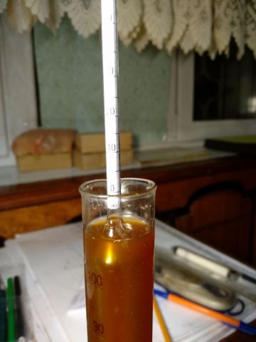

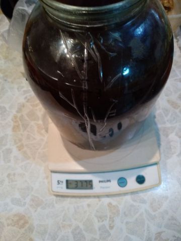

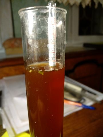

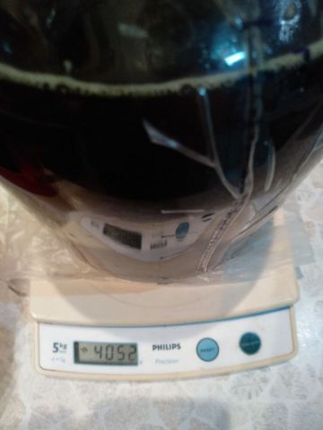

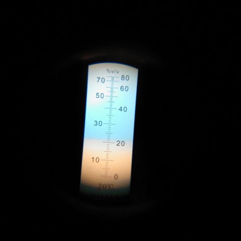

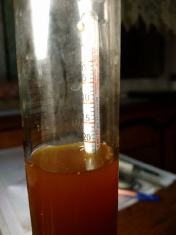

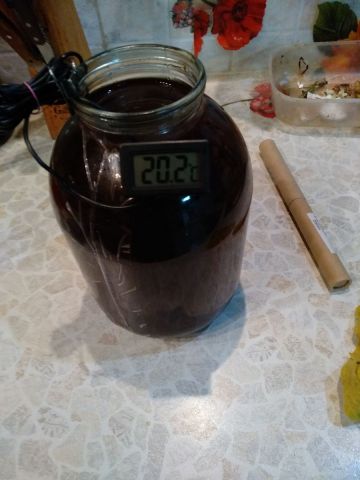

Юнга Опубликовано 22 января, 2020 Опубликовано 22 января, 2020 (изменено) Слил барду из куба. Охладил образец(3л) барды до 20град С и замерил плотность барды перед внесением сахара и дрожжей. Мерил всеми доступными способами: рефрактометром(китайским), ареометром АСП-3(для интереса- что покажут); и традиционным путём взвешивания образца.(фото прилагаю). За основу для для дальнейших расчётов взял плотность барды определённую способом взвешивания (Объём-3л. Вес брутто-3775. Вес тары-904гр. Вес нетто: (3775-904)/3=957г/литр. Барда на вкус приятная кисло сладкая(сладость еле заметная). Изменено 22 января, 2020 пользователем Юнга
Юнга Опубликовано 22 января, 2020 Опубликовано 22 января, 2020 10 минут назад, POLE сказал: Но это только подтверждает предположение Это не предположение - это адиабатический процесс:)) После некоторых раздумий решил изготовить сусло для брожения с гидромодулем 1:3, чтобы было больше свободного места в ресивере в случае вспенивания при будущей возгонке(у меня объём куба 38 л - барды 25л). Растворил 6847г сахара с поправкой на остаточную сладость барды. Получил фактическую плотность сусла после внесения сахара способом взвешивания образца 3л: Вес брутто -4052г, Вес тары -904г; Объём-3л; Плотность (4052-904)/3=1049г/литр. Проверил процентное содержание сахара в сусле бытовым винометром - 25%, вроде бы всё как и планировал.

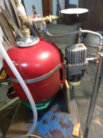

POLE Опубликовано 22 января, 2020 Автор Опубликовано 22 января, 2020 (изменено) 19 минут назад, Юнга сказал: это адиабатический процесс Да это так. Мое предположение в том, что ресивер можно использовать как ловушку проскочивших газов без дополнительного охлаждения))) Для этого нужен ресивер из нержи со сливом внизу. Для крути можно продумать форсунку, перегородки внутри ресивера *как в глушителе) и/или доп охлаждение паров, бьющих в ребристый радиатор, охлаждаемый элементом пельтье. Изменено 22 января, 2020 пользователем POLE

POLE Опубликовано 22 января, 2020 Автор Опубликовано 22 января, 2020 20 минут назад, Юнга сказал: Нужно ли ещё повысить температуру? Жду совета... Думаю, что не стоит повышать температуру. Дрожжам комфортно для размножения. 21 минуту назад, Юнга сказал: вообще то материал ресивера на полётных качествах не сказывается:)) Идея собирать дистиллят из проскочивших паров для улучшения вкусоароматики продукта путем купажирования.
Юнга Опубликовано 22 января, 2020 Опубликовано 22 января, 2020 Только что, POLE сказал: из проскочивших паров У меня в штатном режиме ничего не проскакивает через конденсатор. Температура охлаждающей жидкости - 12,5-13,5град С(температура грунтовых вод), своя скважина. Температура в верхней части конденсатора(у меня там вакуумный патрубок врезан) - всегда равна температуре входящей жидкости(за счёт конструкции конденсатора), во всяком случае до мощности 3000Вт это так. Прорыв бывает если нет охлаждающей жидкости(забыл включить), планирую этот процесс автоматизировать - включение охлаждения, но это уже другая история...
POLE Опубликовано 22 января, 2020 Автор Опубликовано 22 января, 2020 17 минут назад, Юнга сказал: У меня в штатном режиме ничего не проскакивает через конденсатор. Отлично, но всегда есть мизерный проскок ЭАФ (иначе бы масло не мутнело вообще), не у всех нужные конденсаторы и холодная воды требуемой температуры, и иногда случаются нарушения в технологии. Поэтому лучше иметь дополнительную ловушку, совмещенную с ресивером (к примеру).

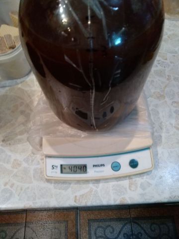

Юнга Опубликовано 22 января, 2020 Опубликовано 22 января, 2020 8 часов назад, Юнга сказал: Плотность (4052-904)/3=1049г/литр. Это плотность на 9:15 замерял плотность браги методом взвешивания образца на 20:15 -Вес брутто 4040г; Вес тары 904г; Объём 3л; Плотность (4040-904)/3=1045г/литр. Теоретический выход спирта из 1кг сахара -0,681 л/кг. Если считать что в растворе плотность снизилась на (1049-1045=4гр) за счёт уменьшения веса сахара, то выходит 4г*0,681мл/г=0,2724мл- образовалось спирта в литре браги, таким образом объёмные проценты содержания спирта в браге= (0,2724*100%)/1000=0,027%. Выходит фолькстарт:)) Поупражнялся, пусть себе дрожжи бродят до утра. Замеры % сахара тоже говорят о том, что за 11часов брожения процент содержания сахара в браге практически не изменился. Можно спать спокойно и не дёргаться до утра(спи спокойно дорогой товарищ...) Поле был прав! Кстати, проверьте мои расчёты по содержанию спирта в браге, может налажал, как всегда:)) 1
moroz-85 Опубликовано 22 января, 2020 Опубликовано 22 января, 2020 24 минуты назад, Юнга сказал: проверьте мои расчёты по содержанию спирта в браге, Я по весу не считаю, - больно муторно. Доверяй больше АС-3 стеклянному или какой он там у тебя по маркировке. И, кстати, у меня от +17*С до +33*С где-то он показывает одинаково. Пробовал и теперь не парюсь с охлаждением до 20*С
Юнга Опубликовано 22 января, 2020 Опубликовано 22 января, 2020 (изменено) 35 минут назад, moroz-85 сказал: Доверяй больше АС-3 стеклянному или какой он там у тебя по маркировке. У меня АСП-3(показывает при разной температуре по разному), но он предназначен для измерения объёмного % содержания спирта(объёмной концентрации) в воде(без учёта сахара и других примесей, которые есть у меня в яблочной барде. У меня где то есть фото с его показаниями в барде (без сахара) и в сусле (барда + сахар) - эти измерения вообще ни о чём. АС-3, которым пользуешься ты - это прибор для измерения массовой доли сахара в водном растворе. Если у тебя уменьшилось содержание сахара в литре на 1% в литре - 10гр сахара, если предположить что этого сахара образовался этиловый спирт, то теоретически спирта там 10гр*0,681мл/гр=6,81мл в одном литре , т.е (6,81мл*100%)/1000мл=0,681% объёмная концентрация спирта(крепость). На 5% снижение концентрации сахара - 0,681 % *5 =3,45% крепость. Проверь, может где то налажал? 5 часов назад, POLE сказал: Примерно так по моим расчетам (могу ошибаться). Но лучше увеличить длину до 4 метров. Это минимальная длина с которой я делаю конденсаторы. А какой расход охлаждающей воды на 1кВт подведенной к кубу мощности(на вакууме). И какие температуры теплоносителя на входе и выходе из конденсатора при этом? Хочу сравнить со своей конструкцией. У меня длина трубы 2,5м. Изменено 22 января, 2020 пользователем Юнга 1

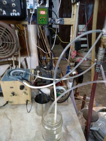

moroz-85 Опубликовано 22 января, 2020 Опубликовано 22 января, 2020 48 минут назад, Юнга сказал: На 5% снижение концентрации сахара - 0,681 % *5 =3,45% крепость. Там ещё и влияние взвесей, и СО2))) и Бахуса))) но по расчетам примерно у меня правильно. Итак, в 19:49 стартанул (включил насос), в 20:18 уже сплевывало из писюна в попугай. Подал мощность ~1350Вт. Вакуум -96,5...-96,7кПа. Закончил отбор и выключил все в 22:18. итог. 1,8л ~27,5%об. 1,6л ~21,5%об. в сумме: около 840мл по абсолютному. Объём браги на старте 40~45л минус 3л (забрал на первом перегоне). Значит ~40л по расчётам 3%об смеси. 40*0,03=1,2л по абсолютному. Недобрал 360мл абсолютного. В попугае было 18%об. Бродим дальше!))) 2
Юнга Опубликовано 23 января, 2020 Опубликовано 23 января, 2020 9 часов назад, moroz-85 сказал: Подал мощность ~1350Вт. 9 часов назад, moroz-85 сказал: Вакуум -96,5...-96,7кПа А какую температуру держишь в кубе? В каких пределах допускаешь колебания температуры при отборе?
