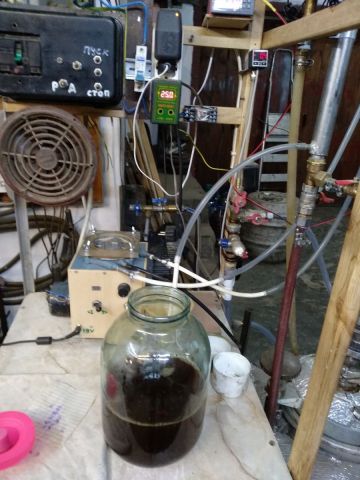

moroz-85 Опубликовано 19 января, 2020 Опубликовано 19 января, 2020 Ну, что ж возгонка окончена. Итак. В прошлое воскресенье поставил на барде от сливы + мёд старый (хрен знает какой, видимо, гречишный) + вода. Довёл до НП 15%. Внёс дрожжи специальные для мёда М-05. Брожение вялое. Ну меня и предупреждали, что месяц бродят под медовуху так надо. Значит, самое оно: бродить при атмосфере недельку, а в выходной забирать спирт. В 9-45 начал откачивать. В 10-25 пошли первые капли без подаваемой мощности на -96,3кПа при комнатной температуре 25,5*С, потом оно упало до -97,5...-97,7кПа. Включил нагрев на 1,1кВт где-то в 11-00. Уже текла маленькая прерывистая струйка. В 11-30 сменил емкость, чтоб накапанное не нагрелось.При смене ёмкости и падения набора вакуума, максимум по температуре был 28,5*С. Потом температура снизилась до 27*С. На выходе ВЛВ 25%об. Около 3л (фото). Окончил в 12-10. На видео конец погона со всеми показаниями. Бражка в кубе после перегона. Через время посмотрим как они образуют шапку. Добавлю: По объёму браги - около 45л 15% НП. Перед погоном плотность 11% по рефрактометру и ареометру +\- одинаково 2

moroz-85 Опубликовано 19 января, 2020 Опубликовано 19 января, 2020 1 час назад, POLE сказал: Дай добродить под вакуумом до 6% прежде чем начинать отбор дистиллята Сидел думал вчера и сегодня над этим, ведь именно так по телефону и договаривались: типа ВБ и оставить на ночь, но потом пришла шальная мысль! А нужно ли доводить точку набраживания спирта до 6% ради того, чтобы забрать ВЕСЬ спирт во имя второй дистилляции, дабы получить что-то «покрепче»? А может, не надо забирать ВЕСЬ спирт? А взять, скажем так, «крепкую» его часть? И держать бражку в состоянии 1-2%об. Тогда на выходе будем иметь ВЛВ в районе 30-35%об, да и «перегруз» дрожжей в своей «спиртовой моче» в 6%об и в 3-4%об имеет разницу в их же жизнедеятельности. 1 час назад, Юнга сказал: Александр пользовался ли ты мешалкой при возгонке? Не. Думал над этим, а потом лень сыграла))) и оказалось, что правильно) всмотрись в фото после перегона: даже на стенках нет брызг. Все прошло очень ровно и без неё. 1 час назад, Юнга сказал: Барду из куба не сливаю Я эту барду ещё раз запущу: на сахаре, с дичайшим питерским штаммом, который за сутки в этой питательной среде съест все. Боюсь, что насос не успеет за СО2, но я попробую: выбродить за сутки в «0» и забрать спирт по мере его накопления. Нелегкую задачу себе построил. С женой уже договорился) 1

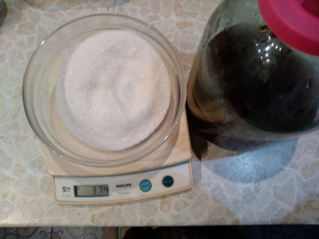

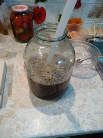

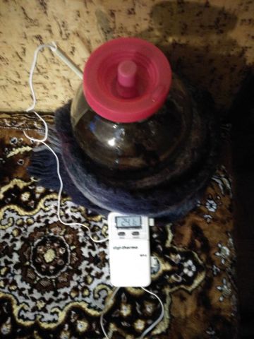

Юнга Опубликовано 19 января, 2020 Опубликовано 19 января, 2020 (изменено) Совершил таинство затворения баги на яблочной барде: набрал из куба 1,5л яблочной барды при Т=25 град С(барда же прошла два круга перегонки готовится к третьему)-16:06, отвесил 374г сахара-16:14, растворил его в барде при интенсивном перемешивании-16:29 и поставил под гидрозатвор разбраживаться в теплое место(на 2-ом эт возле дымового канала от котла, котёл у меня в подвале) -в 17:10 температура установилась 24,1град С, следов интенсивного брожения нет, есть одиночные пузыри на поверхности браги, но газовыделение через гидрозатвор пока отсутствует. Фотоотчёт прилагаю. ниже. Пока никаких замеров плотности браги или барды не делал, если дрожжи забродят наверно нужно будет зафиксировать стартовые величины. Товарищи "бывалые" - Pole. moroz85 и все пользователи имеющие интерес к этой теме - подсказывайте что нужно зафиксировать на старте, на что нужно обратить внимание по вашему мнению? Все ваши пожелания буду стараться учитывать, репортаж буду вести в режиме онлайн поэтапно с фотоотчётами, если нужно буду снимать видео(высокое качество правда не гарантирую(оператор ещё тот из меня). Какие этапы нужно зафиксировать? Из измерительных приборов в наличии есть ареометр АСП-3, китайский рефрактометр c системой АТС для измерения % алкоголя (% V/V Alcohol - то что изображено в поле зрения рефрактометра) - шкала 0-70% совпадает с показаниями АСП-3. Есть электронные весы 0-5кг(точность 1гр), лабораторный ртутный термометр 0-70градС(цена деления 0,5град), разные мерительные ёмкости как самостоятельно отградуированные так и с заводской градуировкой. Различные электронные термометры(цена деления 0,1град. Электронный вакуумметр - регулятор -camozzi(цена деления 0,1кПа. Надо начинать придвигать процесс ВБД поближе к народу -пусть присматривается! Может кто то ещё воодушевится - не боги же горшки обжигают! Изменено 19 января, 2020 пользователем Юнга

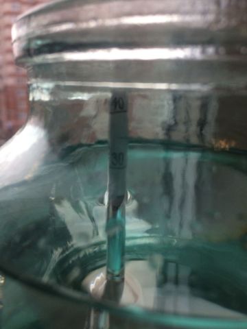

POLE Опубликовано 19 января, 2020 Автор Опубликовано 19 января, 2020 12 минут назад, Юнга сказал: Товарищи "бывалые" - Pole. moroz85 и все пользователи имеющие интерес к этой теме - подсказывайте что нужно зафиксировать на старте, на что нужно обратить внимание по вашему мнению? Нужно дождаться когда брага набродит до 6%. Это примерно половина от того что должно набродить. Все зависит от интенсивности брожения, если бурно то за пару дней должна отбродить до этого. Как измерить? Если нет плотномера браги, то можно поставить гидрозатвор + датчик давления+игольчатый вентиль. Суть в том, что игольчатый вентиль дасть сопротивление, а датчик давления покажет величину давления СО2. Потом фиксировать показатели и когда пик давления будет пройден можно врубать ВД с отбором. Но это получится традиционное брожение. Если говорить о вакуумном брожении, то тебе через примерно день (фаза размножения дрожжей) нужно начать вакуумировать брагу. Тогда можно также собрать аппаратуру по схеме, что выше описана, поставить на автомат включение вак насоса на откачку до -50кПа (к примеру) и по срабатываниям датчика давления можно поймать пик брожения. Пока такие соображения. Не факт, что мы чего-то все понимаем.

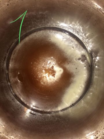

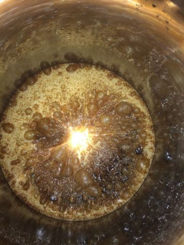

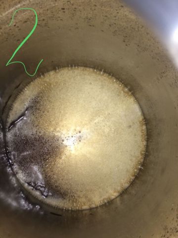

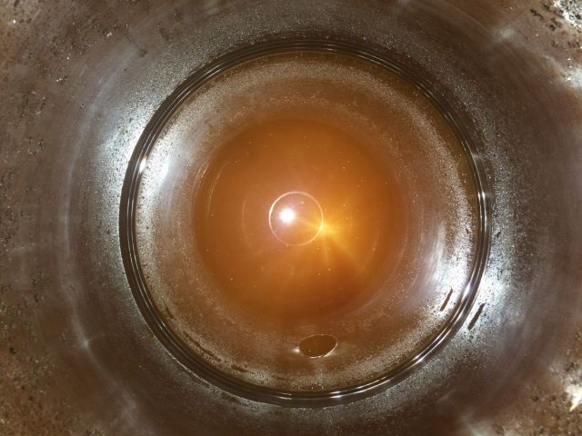

moroz-85 Опубликовано 19 января, 2020 Опубликовано 19 января, 2020 Дрожжи. 1) время 17-10 (5 часов спустя); 2) время 20-10 (8 часов спустя). Все данные на фото после «ВБД».
Юнга Опубликовано 19 января, 2020 Опубликовано 19 января, 2020 (изменено) moroz-85, 8 минут назад, moroz-85 сказал: Дрожжи. На фотографиях изображено дно твоего куба? Или дрожжевой осадок на дне? Сопроводи снимки своими комментариями, для тупых, плз. Вижу что снимки отличаются друг от друга, но чём это говорит не пойму? Изменено 19 января, 2020 пользователем Юнга
moroz-85 Опубликовано 19 января, 2020 Опубликовано 19 января, 2020 10 минут назад, Юнга сказал: Сопроводи снимки своими комментариями, Имел +\- 45л браги. Забрал от туда +\-3л ВЛВ. Дегазировал сие. Поэтому. Наблюдаем за сим сверху, под крышкой куба, через кламп 4”. Как дрожжи НАСЫЩАЮТ бражку СО2. Фото перед погоном забыл приложить- прилагаю.
Юнга Опубликовано 19 января, 2020 Опубликовано 19 января, 2020 (изменено) 20 минут назад, moroz-85 сказал: Фото перед погоном забыл приложить- прилагаю. Это я вижу пузыри углекислого газа, на дне куба или на поверхности браги? Фото сделано, когда в кубе был вакуум? Процеес динамичный или вяло текущий? Пузыри сразу отрываются или прилипают ко дну или стенкам, как говорил Pole при обсуждении взрывного кипения? Кстати, а не наблюдалось ли у тебя явление, видео которого выкладывал Bardo - одномоментное образование пузыря газа на пол объёма куба при снижении давления в кубе? Или это просто я вижу стоп-кадр активного выделения газа(типа кипение)? Изменено 19 января, 2020 пользователем Юнга
moroz-85 Опубликовано 19 января, 2020 Опубликовано 19 января, 2020 (изменено) 6 минут назад, Юнга сказал: Или это просто я вижу стоп-кадр активного выделения газа(типа кипение)? Посто, тупо брожение при атм.давлении без ГЗ. Вид сверху. Картина маслом. СПб. 2к20г. Хи-хи Изменено 19 января, 2020 пользователем moroz-85
