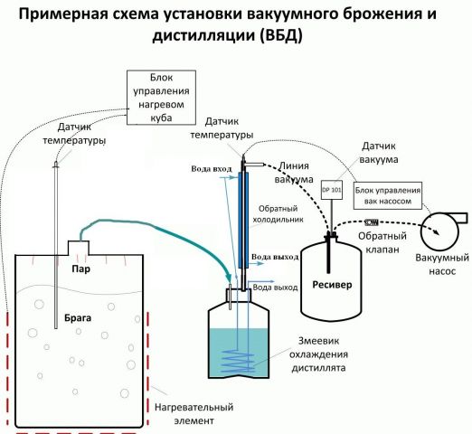

VitS Опубликовано 30 декабря, 2019 Опубликовано 30 декабря, 2019 (изменено) 28.12.2019 в 21:07, Юнга сказал: Хочу попробовать ВБД. Может вот так-то попроще будет. Если уж надо площадь конденсации увеличить, то намного проще удлинить обратный холодильник. сори за перерисовку. Изменено 30 декабря, 2019 пользователем VitS поправка

POLE Опубликовано 30 декабря, 2019 Автор Опубликовано 30 декабря, 2019 3 часа назад, VitS сказал: вот так-то попроще будет. конечно проще. Вопрос в диаметре паропровода. 2 часа назад, Юнга сказал: нужно нарисовать и выложить рисунок, сделаю это немного позже конечно 1 час назад, Юнга сказал: может соорудить прозрачную царгу чтобы была возможность всё увидеть ? на этапе эксперимента это как главное условие. Проще будет понять, что и как происходит 1 час назад, Юнга сказал: по объёмам выделяемого СО2 Здесь выкладывал примерные расчеты. Вопрос в количестве браги, ее "сахарности", количества дрожжей и их активности. А потом можно и насос подобрать. Если ты собираешься делать ВБД, то тебе лучше самому все просчитать и вникнуть исходя из твоего оборудования и условий. Я готовлюсь в праздники к очередной ВБД браги на зерновом солоде от Наруто (Андрей их Воронежа). Что получится - отпишусь.

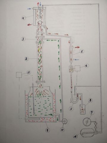

Юнга Опубликовано 30 декабря, 2019 Опубликовано 30 декабря, 2019 (изменено) VitS, 6 часов назад, VitS сказал: сори за перерисовку. Я обещал нарисовать схему установки, которую я собираюсь собрать для проведения ВБД. Вот - нарисовал(приведена ниже), сильно не ругайте я старался, но художник я ещё тот - от слова худо:) Условные обозначения на схеме: 1 Куб с брагой и водяной рубашкой 2 Царга - пустая труба 2" 1000мм 3 Распылитель 4 Конденсатор с узлом отбора 5 Доохладитель дистиллята 6 Реле уровня 7 Перистальтический насос 8 Приёмная ёмкость для дистиллята 9 Вакуумный насос 10 Рессивер 11 Насос для перекачки браги(циркуляционный) 12 Система поддержания заданной темературы в кубе. Изменено 30 декабря, 2019 пользователем Юнга 2

POLE Опубликовано 31 декабря, 2019 Автор Опубликовано 31 декабря, 2019 13 часов назад, Юнга сказал: художник я ещё тот Нормальный художник. Все понятно. Некоторые академики рисуют как врачи пишут в рецепте. На первый взгляд замечаю, что: 1. нет фильтра перед насосом у куба (11) 2. нет регулирующего вентиля после насоса у куба (11) 3. не показан узел распыления в деталях 4. возможен брызгоунос с конденсатор, тк рядом узел распыления недалеко от конденсатора и нет никаких дополнительных устройств для задержки капель Насос 11 какой конструкции?
VitS Опубликовано 31 декабря, 2019 Опубликовано 31 декабря, 2019 17 часов назад, Юнга сказал: Вот - нарисовал Хорошо. Как сказал moroz-85, конструктивно, но кмк 3, 11, 5, 6 удалить (не нужно). более развернуто уже в Новом году. Новогодние хлопоты, понимаешь. Всех с НОВЫМ ГОДОМ! 1
