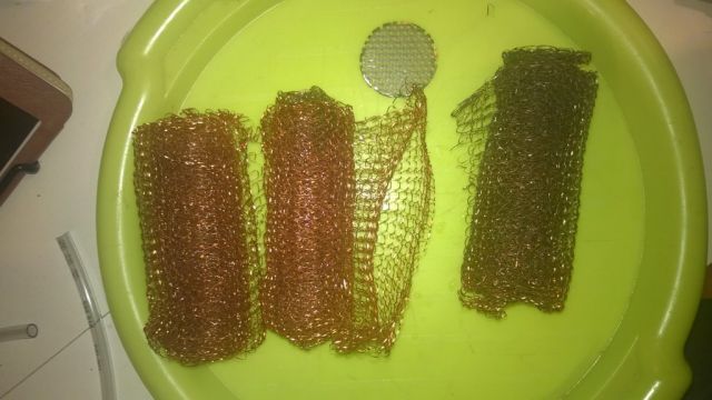

Kasperys Опубликовано 13 августа, 2015 Опубликовано 13 августа, 2015 (изменено) диаметр 50 мм, проволока медная сетка "knitted copper mesh" проволока плоская, сечение 0,5*0,1 мм 3 рулончика вполне заполняют царгу - крепость отбора в начале в районе 82-84 (когда засыпаю СПН получаю 93°). После прогона (справа нижний, слева центральный, по центру верхний). Кругляш - это то, что они вместо путанки вниз царги кладут. Изменено 14 августа, 2015 пользователем Kasperys
