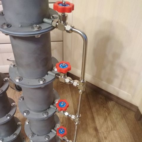

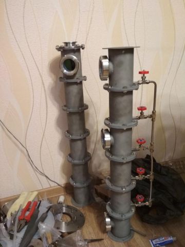

moroz-85 Опубликовано 6 декабря, 2018 Опубликовано 6 декабря, 2018 (изменено) но хочу разборную на клампах Я про разборную речь и веду. Стекло - это утопия на переделке. Прикладываю фото нашего форумчанина (Nicklaj), который почти доделал свою колонну, и посмотри, как он организовал сливы, собственно, он всю колонну собрал сам, вместе со сварщиком. Появилась на свет еще одна колпачково-ситчатая колонна))) надеюсь, он не заругает, что я выложил его колонну))) хотя ему пора бы и самому уже выложить эту красоту. А по уровню ободранности/сивушности дистиллята какие мысли? А какие тут могут быть мысли? Борщи на кухне в одинаковых кастрюлях хозяйки по-разному варят))) Меньше трех уровней лично я не использую. Больше четырех для дистиллятов тоже. Поэтому исходи из своей мощности при выборе 3" или 4", а из финансовых возможностей - лучше брать 4 уровня, опять же, если делать сливы/переливы, то я бы взял 6 уровней, с ними больше возможностей для "игры" с включением/выключением тарелок. Изменено 6 декабря, 2018 пользователем moroz-85 1

Georgios Опубликовано 6 декабря, 2018 Опубликовано 6 декабря, 2018 [member=moroz-85], Во, аппарат! Я примерно так сливы и хотел делать, только зажимы клампов будут мешать опускать трубки в самый низ. Останется, наверно, не слитой 5-10 мм флегмы. А насчет сливов, как лучше сливать, через шаровой кран все разом, или покапельно игольчатым? Какие краны лучше заказать? Пока попробую 3 уровня. Дальше можно еще докупить, если продавец останется.
moroz-85 Опубликовано 6 декабря, 2018 Опубликовано 6 декабря, 2018 только зажимы клампов будут мешать опускать трубки в самый низ Если ты решишь строить тарелки сам, то ни зажимы, ни конус фланца клампового соединения тебе не помешает. Ты можешь в "0" вывести слив, приподняв тарелку выше клампового соединения. как лучше сливать, через шаровой кран все разом, или покапельно игольчатым? Для осушения тарелки лучше шаровый. Для отбора проб и слива сивухи с противоположной стороны - игольчатые.

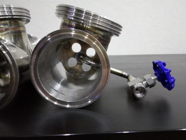

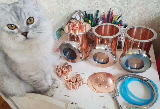

Georgios Опубликовано 21 января, 2019 Опубликовано 21 января, 2019 (изменено) Котик забыл свои шотландские корни и таки купился на западную пропаганду Если просверлить снизу впаять сливы, получается там будет несливаемый слой около 8 мм, как раз на толщину фланца. Изменено 21 января, 2019 пользователем Georgios 1
Georgios Опубликовано 21 января, 2019 Опубликовано 21 января, 2019 без остаткаСпасибо. Буду думать.А с самой нижней тарелки есть смысл сливать? Или сивуха там не особо будет задерживаться?

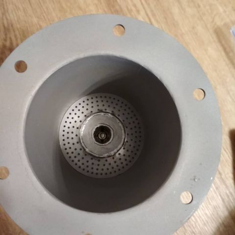

Ф. И. О Опубликовано 21 января, 2019 Опубликовано 21 января, 2019 (изменено) [member=VVS2177], Стекло - диоптр приварной, тарелка лежит в проточке Изменено 21 января, 2019 пользователем Ф. И. О 2
