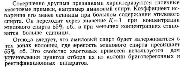

serafh Опубликовано 17 мая, 2018 Опубликовано 17 мая, 2018 пролетают, начиная от эфирок цветочных с самого начала погона и 84*С в кубе и заканчивая ИА Есть промежуточные примеси верхние и нижние. Я пока говорю о ИА - это нижняя промежуточная примесь. Теперь смотри: Это в районе 1ТС (Теоретической ступени) при перегоне из браги http://www.minispirtzavod.ru/?an=teach3-1 Поскольку 1ТС эквивалентна 2ФТ (физическим тарелкам), то изоамиловый спирт не должен подниматься выше 2ФТ даже при изменении Крект. Остальные примеси, надо смотреть, сколько их и какие. Но самый вонючий - этот гад. Сообщение отражает мнение автора (imho)
Dernder Опубликовано 17 мая, 2018 Опубликовано 17 мая, 2018 [b][member=serafh][/b], видел я это всё, но практика упряма. Начинают идти эфиры, становясь постепенно отвратительными из- за добавления ИА.
serafh Опубликовано 17 мая, 2018 Опубликовано 17 мая, 2018 [b][member=Dernder][/b], Если ты про КК, то немало еще зависит от КПД тарелок Сообщение отражает мнение автора (imho)

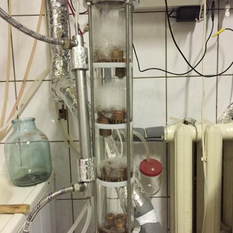

Bulatik0099 Опубликовано 22 мая, 2018 Опубликовано 22 мая, 2018 (изменено) Приобрёл КК с Китая 3" 4 этажа по 3 колпачка, пока пробую разные режимы. Но хочу выйти на стабильную и уверенную работу колонны) Последний перегон СС солодовый 32% Подключение 2" (кега), переход на 3", колонна, переход на 1,5", узел отбора 1,5" (со стаканом а не перегородочный), далее отвод 1,5" 90*, КТ 1,5" (установлен вертикально), итого отбор по жидкости Сколько перечитал и пересмотрел КК на аналогах с лёгкостью вдувают 2,5-3, на моей же при 2 кВт жесткий захлеб верхнего уровня, снижая до 1,9 кВт колонна выходит на режим стабильный, но борбатажа как у многих с пеной нет, то есть минимальный. Отбор 1 литр в час с дельтой 0,2 на выходе 92%. Предроложений куча, одно из не достаточное походное сечение куба 2", или же то что заужение в верху колонны с 3" до 1,5", а может и колпачки такие)) Помогите пож разобраться) На фото момент захлеба На видео уже более менее рабочее состояние Изменено 22 мая, 2018 пользователем Bulatik0099
moroz-85 Опубликовано 22 мая, 2018 Опубликовано 22 мая, 2018 (изменено) не достаточное походное сечение куба 2" это точно нет. если площадь прохода пара в колпачках не больше 2"))) у меня 1,5" выход - все нормально. или же то что заужение в верху колонны с 3" до 1,5" тоже нет. заужением на колпачках можно считать то, что площадь паропроводящих отверстий на тарелке больше, чем площадь трубы "до" или "после" КК. Помогите пож разобраться) Попробуй вот так: включи колонну, пусть она разгонится, пусть все тарелки заработают и пусть верхняя начнет захлебываться. Потом выключи питание. подожди, пока все уровни стекут и запусти снова на той же мощности. А потом, если все хорошо, прибавляй ее медленно, если регулятор есть, то вольта по 3 и наблюдай Изменено 22 мая, 2018 пользователем moroz-85 1
Bulatik0099 Опубликовано 22 мая, 2018 Опубликовано 22 мая, 2018 [member=moroz-85], а какой давление в кубе оптимально?
moroz-85 Опубликовано 22 мая, 2018 Опубликовано 22 мая, 2018 [b][member=Bulatik0099][/b], Давление должно быть "0"
VVS2177 Опубликовано 22 мая, 2018 Опубликовано 22 мая, 2018 (изменено) Помогите пож разобраться)Судя по фото, длина сливной трубки равна высоте перелива + высота колпачка.Коллега Счастливчик с одноименного форума на такой конструкции тоже ловил захлеб. И тоже на одной тарелке. Победил его удлинением сливных трубок вниз. Но у меня такая же конструкция, захлеб не поймал, правда больше 2,7кВт не хватает мощности дефа Да, и колпачки нормальные? С паропроводами внутри? А то некоторые с усами впаривали без паропроводов и называли их колпачковыми Изменено 22 мая, 2018 пользователем VVS2177 1
