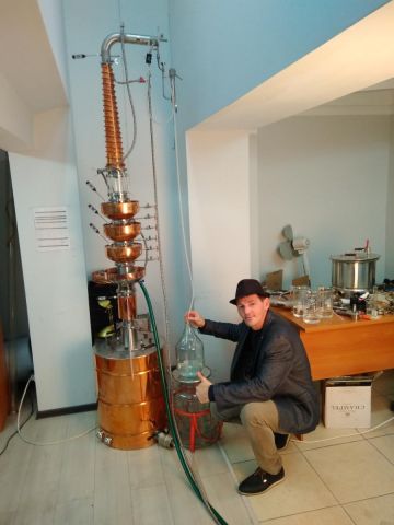

Добровар Южный поток Опубликовано 3 декабря, 2017 Опубликовано 3 декабря, 2017 С них информации наверно больше получаешь, чем с диоптров (на других колоннах) ? При работе тарелок на сухую смотрю на температуру, и при поверхностном охлаждении то же смотрю как изменяется температура. Скоро буду дома там у меня заготовлено сырье для работы и тестирования, все сниму и покажу на что она способна. Еще хочу изменить конструктив и сделать тарелки с зонтиками с поверхностным охлаждением ну и диаметром не мене 400 мм. тел. 89654225555 "Южный поток"
aleks7708 Опубликовано 3 декабря, 2017 Опубликовано 3 декабря, 2017 (изменено) Михаил, спасибо за информацию. Свой первый Сэм получил в 12 году на колонне которая у меня и сейчас. Делал сам. Дольше определялся стекло-металл? чем делал. Даже стекляшку заказал , но потом ушёл на медь.Она же НБК.200 л. за 9 часов с перезарядкой парогена. А тут перевёз хозяйство в неотапливаемый контейнер, и замучила дикая флегма. И скорость уже не устраивает. Перехожу на больший диаметр и колпачки. Смотрю по сторонам - стекло, диоптры .. круть короче,как в казино,всё булькает,мельтешит.Ну хорошо,вот и выясняю,как это в деле помогает.И прихожу к мысли что это только в продаже помогает. На каждой тарелке термометр поставить - толку больше наверно будет чем от стекла. А загадочная тарелка у тебя наверно размерами отличается от других. Вадим ,так они у тебя температуру не на тарелках меряют ? А если бы на тарелках - наверно можно было бы хвосты ловить.? Изменено 3 декабря, 2017 пользователем aleks7708 Почему ареометр всегда поворачивается к тебе спиной ?
Добровар Южный поток Опубликовано 3 декабря, 2017 Опубликовано 3 декабря, 2017 Тут при перегонке давал 4 кв и отбор больше литра, но больше если то захлеб был какого хрена не пойму. Хотя 4 достаточно Вадим ,так они у тебя температуру не на тарелках меряют ? А если бы на тарелках - наверно можно было бы хвосты ловить.? Температура за меряется в паровой фазе поверх колпачка, думаю что по другому не надо. тел. 89654225555 "Южный поток"

nedelew Опубликовано 3 декабря, 2017 Опубликовано 3 декабря, 2017 [b][member=Добровар][/b],я правильно понял,что водичка из обмотки конуса стекает вниз с тарелки на тарелку?Зачем два слива с каждой тарелки?Схемку можешь нарисовать?Интересно же.
fatt Опубликовано 3 декабря, 2017 Опубликовано 3 декабря, 2017 Интересно же. Отож! Вадим колись давай!
