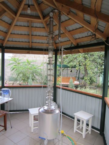

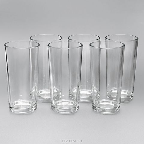

Шарикоподшипник Опубликовано 22 сентября, 2016 Опубликовано 22 сентября, 2016 Всем привет. Хочу попробовать сделать колпачковую, тарельчатую колонну. Куб у меня обыкновенный 20 литров. ТЭН-2,5кВт. Колонну хочу сделать на базе стеклянных стаканчиков из гипермаркета. Цена стакана 19 руб. Диаметр горловины 60 мм. Средний внутренний диаметр около 55мм. Я планирую разрезать их стеклорезом на куски по 80-100 мм. Число тарелок 5-6 шт. Колпачок один посредине стакана. Стаканы будут сжаты четырьмя шпильками через металлические или фторопластовые тарелки, на которые будут поставлены прокладки из силикона. Прочитал всего Стабникова и все ветки Вашего и Хоум дистиллерского форума. На пару вопросов ответы не нашел. Какую высоту переливной трубочки-толщину барботажного слоя сделать на таком малом диаметре? Как сливать содержимое колонны после окончания работы не разбирая все секции ? К стеклянной одноколпачковой колонне ХД 4 есть претензии что под колпачком нет паровой трубочки и флегма может затекать обратно под колпачек. Я предполагаю что отсутствие такой трубочки возможно требует некого повышения мощности чтобы не давать флегме затекать в отверстия-щели колпачка. У колонны сужается снизу диапазон рабочей мощности. Повышение мощности ведет к брызгоуносу и требует увеличения межтарельчатого расстояния. С другой стороны на видео видно что спирт сливается со всех тарелок обратно в куб что очень практично и удобно. Что скажут специалисты ?
alexkostroma Опубликовано 22 сентября, 2016 Опубликовано 22 сентября, 2016 стекло не тонкое у стаканчиков и стекло ли? смесь стекла и оргстекла какого-нибудь бутылки от Черноголовки(газировки), или от сока в литровых стеклянных бутылках или от пива 1л бутылки стеклянные тёмные Жигулёвское или Мохнатый шмель Кубы по индивидуальным заказам; Царги нерж. полтора и два дюйма.
penekandrey Опубликовано 23 сентября, 2016 Опубликовано 23 сентября, 2016 стекло не тонкое у стаканчиков и стекло ли? смесь стекла и оргстекла какого-нибудь бутылки от Черноголовки(газировки), или от сока в литровых стеклянных бутылках или от пива 1л бутылки стеклянные тёмные Жигулёвское или Мохнатый шмель Смеси не бывает. Бывает либо стекло, либо оргстекло. (это как смесь льда и железа в природе не возможна) 1
Шарикоподшипник Опубликовано 23 сентября, 2016 Опубликовано 23 сентября, 2016 Стекло 3мм. толщиной. Искать стеклянную трубку нехочу. У бутылки от черноголовки на мой взгляд слишком толстая стенка для резки стеклорезом.
