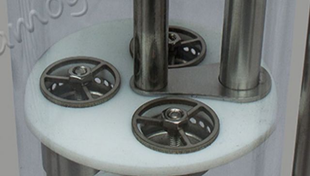

сибирк Опубликовано 15 марта, 2016 Опубликовано 15 марта, 2016 Вот в том то и дело, что когда покупал свой первый аппарат (в том числе и посмотрев кино) и покурив ХД купил КТС 750, но она меня на данный момент не устраивает, думал перейти на серию ХД 3, но там диаметр у одноколпачковой тоже 50 мм и в самом колпачке нет гидрозатвора, т.е. верхний уровень поддерживается переливом, и нижний по прежнему давлением пара как в провальных (ситчатых). Поэтому и возникла мысль переделать колонну. Но как я смог померить диаметр колпачка "губер" по фотографии, там получается 25 мм, т.е. в колонну 2 колпачка не войдет. Остается вариант https://www.stilldragon.eu/en/bubble-caps-plates/196-copper-procap36-with-flow-director.html. 6шт с разбегом 150мм. и снизу поставить нержавеющую 36 мм. шайбу, чтобы флегма с верхнего не капала прямо в перелив нижнего. Как думаете работоспособный вариант получится? Еще бы такие колпачки из нержи сделать.
Амбал Опубликовано 15 марта, 2016 Опубликовано 15 марта, 2016 Что значит гидрозатвора, в твоем понятии, нету? При работе уровень жидкости очень даже регулируется уровнем возвышения колпачка над тарелкой. Пока уровень не наберется, жидкость не переливается. Коллеги обычно снимают тарелки, чтобы получить дистиллят меньшего укрепления. На ХД видел вариант съемных тарелок (доработанный). Я б не стал колпачки и тарелки менять, лучше точно не будет.

Kasperys Опубликовано 15 марта, 2016 Опубликовано 15 марта, 2016 (изменено) [member=сибирк], Работаю на такой (стиллдрагон 2,5 дюйма) - там в комплекте к прокарп идет хвостик, при сборе сначала шайба, затем хвостик, потом винт. Куда загнешь хвост - туда и льется. 4 тарелки стабильно дают 90°. Думаю менять тарелки смысла тотального нет, т.к. отсутствии гидрозатвора просто поднимает минимальный нижний порог мощности работы (на моей можно хоть на 600-800 вт медленно барботировать, на твоей скорее всего нижний уровень больше). Я лично процесс провожу на 2 кВт индукции - отбор в среднем 1,3 литра в час. Изменено 15 марта, 2016 пользователем Kasperys

Murzzzilk Опубликовано 15 марта, 2016 Опубликовано 15 марта, 2016 Что значит гидрозатвора, в твоем понятии, нету? Нет паропровода внутри колпачка. И поэтому тарелка может осушаться, сводя на нет основные преимущества колпачковых тарелок - работать в большом диапазоне мощности и уверенно отсекать хвосты.
Амбал Опубликовано 15 марта, 2016 Опубликовано 15 марта, 2016 Как она может при нагрузке самопроизвольно осушится, если уровень жидкости на тарелке задан кромкой колпачка?
Murzzzilk Опубликовано 15 марта, 2016 Опубликовано 15 марта, 2016 (изменено) Как-как, через колпачок, отверстия ведь внизу колпачка. Протекла флегма внутрь колпачка и пролилась вниз. А если пар струится поверх флегмы - так какой в этом смысл ? Вот колпачки усатого, если смотреть снизу. ИМХО, и получается, что опять колонна должна работать в узком диапазоне мощности. По моим размышлениям, высота паропровода внутри колпачка не должна быть ниже высоты перелива флегмы, чтоб тарелка не осушалась Изменено 15 марта, 2016 пользователем Murzzzilk
fatt Опубликовано 15 марта, 2016 Опубликовано 15 марта, 2016 Вот колпачки усатого высота паропровода внутри колпачка не должна быть ниже высоты перелива флегмы Ессесено. Эт вроде "отче наш". Иначе эт не колпачковая, а х.з. че.
сибирк Опубликовано 16 марта, 2016 Опубликовано 16 марта, 2016 [b][member=Амбал][/b], Александр, у нас большая разница по времени суток, пока посмотрел уже ответили. Колпачки от ХД4,ХД/3 не имеют внутри себя возвышения паропровода, таким образом они представляют из себя провальные, ситчатые тарелки красиво огформленные в виде колпачка с дополнительным переливом, который регулирует верхний уровень, а если снизить мощность, то жидкость стечет через отверстия в колпачке. [b][member=fatt][/b], Павел, работаю пока с сахарным СС, использую ТКС 750, для получения "ндфр". Обычно в брагу для подкормки добавляю варенье 3-4 литра на 50 л затвора, в конечном продукте остается приятный , еле уловимый аромат ягод и др. в зависимости от варенья. Меня в принципе на данный момент все устраивает, даже маленькая производительность. Что не устраивает, деформация фторопластовых тарелок и следовательно нестабильность работы, даже с РМ , одни тарелки уже предзахлеб с брызгоуносом, а другие осушаются. Связался с производством, ремонт (переход на колпачковые) 6 т.р. и мой пересыл, а где гарантия, что через год умеренного использования и новые не деформируются? Вариант с драгонстил по моему более долговечен. Я лично процесс провожу на 2 кВт индукции - отбор в среднем 1,3 литра в час. Олег, как-то пробовал запустить колонну на индукционке, которую купил в комплекте на сайте, хотел перегнать 7литр. 40об% продукта, испорченного при экспериментах со вкусовыми добавками, так вот разогнать колонну не удалось, куб 20литр. утепленный, при использовании тенов работает даже на 1,25 кВт , это вопрос о мощности индукционки.
