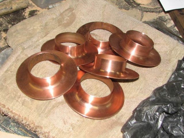

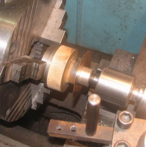

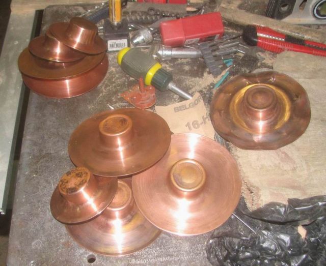

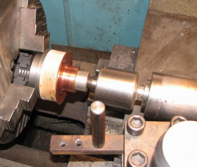

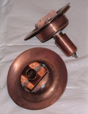

Engineer_111 Опубликовано 14 ноября, 2015 Опубликовано 14 ноября, 2015 Попробовал крутить тарелки. Медь толщиной 0,6мм. Надо толще. 2
Voldemar1951 Опубликовано 15 ноября, 2015 Опубликовано 15 ноября, 2015 Попробовал крутить тарелки. Медь толщиной 0,6мм. Надо толще. Неплохо получилось. Хочу спросить, а почему выбрали такой способ изготовление тарелок, тем более вы токарь. А почему не штамп из простого железа?
Engineer_111 Опубликовано 16 ноября, 2015 Опубликовано 16 ноября, 2015 (изменено) Я не токарь, у меня и станка нет. Хожу по знакомым и познаю там искусство точения Смеялись долго надо мной, пока не получилось то, что я задумал. Способ выбран потому что: интересно, гибкое производство. При необходимости изменить, например, диаметры, быстро точиться деревянная форма и вперед. Нужен только токарный станок, причем годится даже самый простой по дереву и нехитрый инструмент, ну и руку набить. Кучу разной посуды и не только посуды делается таким способом. Кстати, подозреваю аламбики делаются также. Шлем для виски у "дорогих друзей" делается также. Изменено 16 ноября, 2015 пользователем Engineer_111 1
Voldemar1951 Опубликовано 16 ноября, 2015 Опубликовано 16 ноября, 2015 Теперь понятно.Спасибо. Да действительно получается большое поле применения такой технологии.
Voldemar1951 Опубликовано 17 ноября, 2015 Опубликовано 17 ноября, 2015 Всё таки интересная технология изготовления разных изделий. Кажется всё так просто сделать. Но однако нужна сноровка.
Engineer_111 Опубликовано 18 ноября, 2015 Опубликовано 18 ноября, 2015 Еще некоторое понимание что происходит с материалом, где он растягивается, а где обкатывается. Те шляпы на фото это неправильный размер заготовки. Потом заготовки уменьшал. Практика нужна.

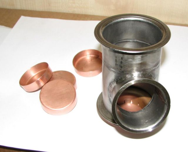

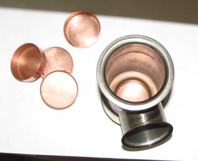

Voldemar1951 Опубликовано 30 ноября, 2015 Опубликовано 30 ноября, 2015 Хочу спросить Вас, Алексей. А почему в горловине тарелки нарезаны щели, а не в колпачках по диаметру?
127L Опубликовано 30 ноября, 2015 Опубликовано 30 ноября, 2015 Кстати, подозреваю аламбики делаются также. Нет, аламбики куют. Катают только узлы сопряжения. Давильно-раскатной станок ротационной вытяжки , http://www.chipmaker.ru/topic/70569/, вроде точно такой стоил до прошлого декабря 200 тыр. Раствор коварен!

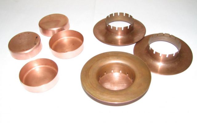

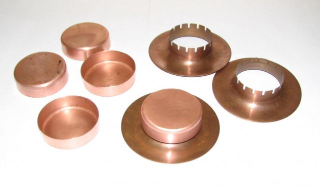

Engineer_111 Опубликовано 1 декабря, 2015 Опубликовано 1 декабря, 2015 Нет, аламбики куют. Катают только узлы сопряжения Дай ссылку на технологию изготовления. Хочу спросить Вас, Алексей. А почему в горловине тарелки нарезаны щели, а не в колпачках по диаметру? Делаю перевернутую тарелку. Просто эксперимент.
Сэмогонщик Опубликовано 1 декабря, 2015 Автор Опубликовано 1 декабря, 2015 [b][member=Engineer_111][/b], Интересно, какой результат ожидается? Делаю перевернутую тарелку. Просто эксперимент.

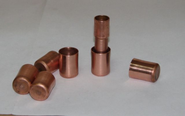

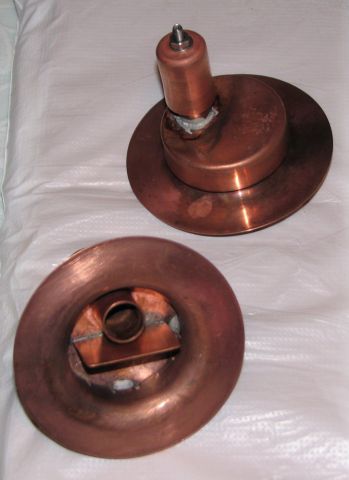

Engineer_111 Опубликовано 1 декабря, 2015 Опубликовано 1 декабря, 2015 (изменено) Да по сути то тоже самое, что и привычная тарелка с колпачком. Думал делать тарелку двойного кипячения, но в таком диаметре она не получается, просто не вписывается геометрически. Основная задача получить пенный режим (макс КПД). Колпачки для гидрозатворов переливов Изменено 1 декабря, 2015 пользователем Engineer_111
ванечка Опубликовано 1 декабря, 2015 Опубликовано 1 декабря, 2015 Основная задача получить пенный режим (макс КПД). интересное решение, колпак наоборот. перелив, я правильно понял, в середине колпака? не хочу накаркать, очень буду рад если заработает. однако, думаю пена при выходе из углубления "рассыпаться-таять" будет криво выразился на верхней плоскости тарелки её не будет.
Сэмогонщик Опубликовано 1 декабря, 2015 Автор Опубликовано 1 декабря, 2015 [b][member=Engineer_111][/b], Алекс, а ты в каких краях обитаешь? Забористо у тебя получаются колпаки.
Engineer_111 Опубликовано 2 декабря, 2015 Опубликовано 2 декабря, 2015 (изменено) интересное решение, колпак наоборот. перелив, я правильно понял, в середине колпака Мопед не мой, колонна Бранда так устроена. Тарелки Кизома тоже похожи. Перелив ближе к краю, в середине отражательная перегородка будет. на верхней плоскости тарелки её не будет Опыты покажут, главное саму колонку сделать, а потом можно любые тарелки пихать. Потому и макс. разборная колонка. Алекс, а ты в каких краях обитаешь? Забористо у тебя получаются колпаки г.Иваново. Я пока только учусь. Из нержи тоже можно, но надо, наверно, двухрычажный давильник с роликом и форму стальную. Изменено 2 декабря, 2015 пользователем Engineer_111
