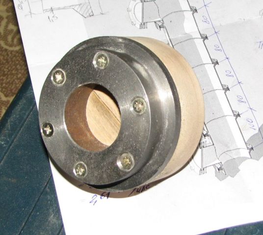

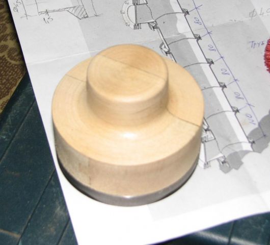

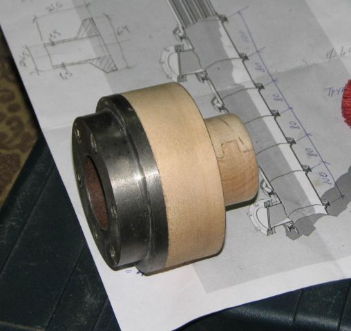

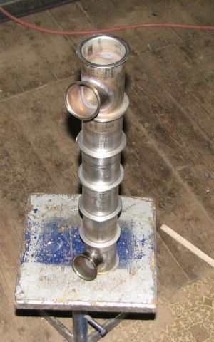

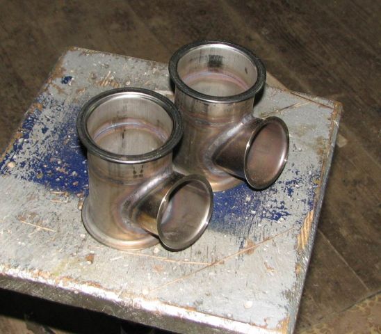

Engineer_111 Опубликовано 1 ноября, 2015 Опубликовано 1 ноября, 2015 Приварили диоптры, сделал форму для изготовления тарелок. 3

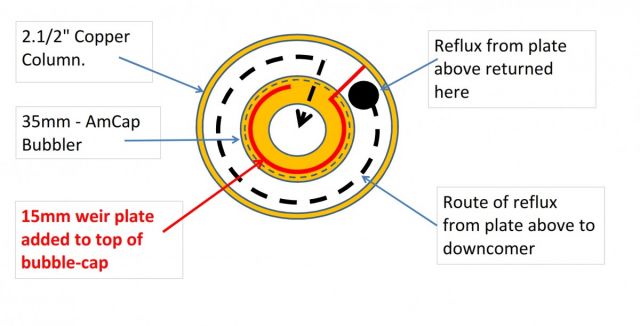

Engineer_111 Опубликовано 2 ноября, 2015 Опубликовано 2 ноября, 2015 Буржуйский вариант удлинения пути флегмы для колпачка с центральным сливом
Voldemar1951 Опубликовано 3 ноября, 2015 Опубликовано 3 ноября, 2015 Приварили диоптры, сделал форму для изготовления тарелок. Серьёзное у Вас отношение к конструкции . Интересно увидеть готовые тарелки. Буржуйский вариант удлинения пути флегмы для колпачка с центральным сливом Мне кажется что такое решение менее эффективно , так как движение флегмы будет различно, по малому кругу и по большому.
penekandrey Опубликовано 4 ноября, 2015 Опубликовано 4 ноября, 2015 А, что если внутри колпачка нарезать крупную резьбу? Это реально увеличит путь флегмы.
Engineer_111 Опубликовано 4 ноября, 2015 Опубликовано 4 ноября, 2015 (изменено) Интересно увидеть готовые тарелки. Когда накручу покажу. так как движение флегмы будет различно, по малому кругу и по большому. Там круг один. У центрального слива внизу лепесток отводит флегму в черный круг. Красная перегородка (высотой 15мм) пускает флегму вокруг колпачка. Изменено 4 ноября, 2015 пользователем Engineer_111

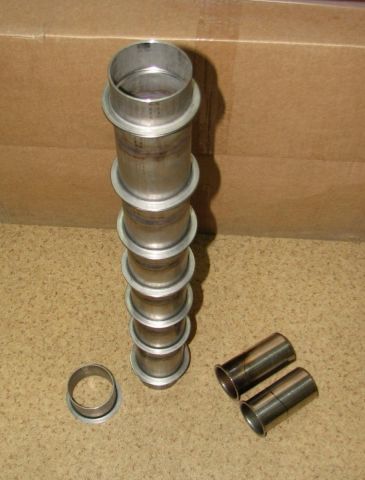

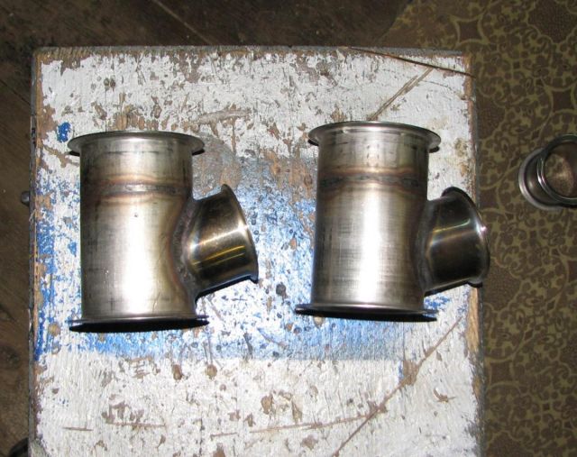

DVV Опубликовано 4 ноября, 2015 Опубликовано 4 ноября, 2015 Когда накручу покажу. Как крутить то собрался смотрю на инструмент и понять не могу . Тоже на токарном раскатать хочешь? Сварка хорошая Вроде и шов широкий и на изнанке прожегов нет. С поддувом варили?
Engineer_111 Опубликовано 4 ноября, 2015 Опубликовано 4 ноября, 2015 (изменено) Хочу выдавливать из листа на токарнике, как тот буржуй (ролик на предыдущих страницах) Ротационная вытяжка (Metal spinning) на ютубе полнО роликов. Варили без поддува, просто сплавляли кромки встык без присадки. Диоптр варили с присадкой. Изменено 4 ноября, 2015 пользователем Engineer_111
Voldemar1951 Опубликовано 4 ноября, 2015 Опубликовано 4 ноября, 2015 Там круг один. У центрального слива внизу лепесток отводит флегму в черный круг. Красная перегородка (высотой 15мм) пускает флегму вокруг колпачка. Да, мне эта конструкция понятна. Я имел ввиду поток флегмы который ближе к колпачку и который по внешнему кругу стенки. Поток же движется по кругу. а у круга есть малый радиус который ближе к центру и больший который дпльше от центра. .
