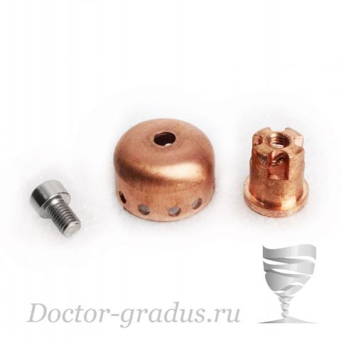

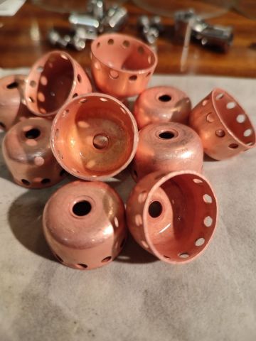

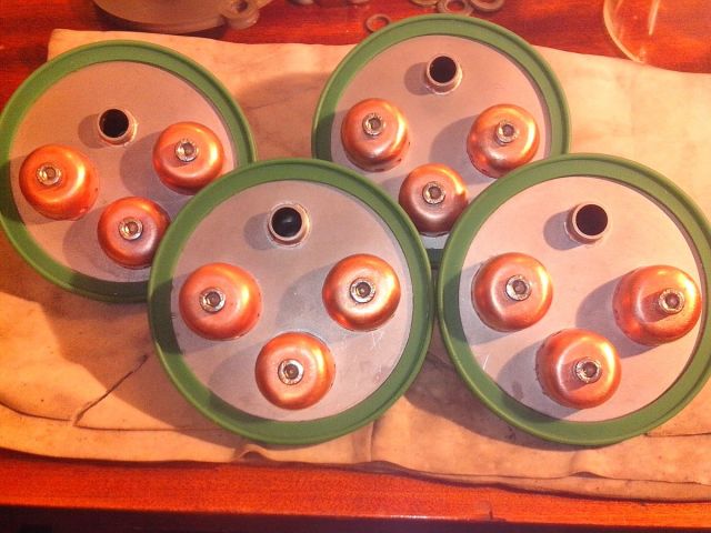

Mr. N Опубликовано 20 октября, 2022 Опубликовано 20 октября, 2022 16 часов назад, Алексей волжанин сказал: тупо игнорировали Да ладно!.. Уверен что в этой ветке, уже есть ответы на твои вопросы..или в другой похожей.. Сделай сечение прорезей 150 мм.. Колпачков и прорезей как можно больше..( 7-8 мелких лучше чем 3-4 больших..а10-15, ещё лучше).. Паровые трубки( дырки в тарелке) 300-500 -1000 мм.кв.. Перелив трубка 10-12. внутр д.. Гидрозатвор в колпачке, не обязателен.., можно не делать..
Alexx_Any Опубликовано 20 октября, 2022 Опубликовано 20 октября, 2022 (изменено) @Алексей волжанин Может быть взять размеры и конструктив рабочей колонны? Если про переливное устройство, ты уверен про правильность отсутствие сифона в нём? 7 часов назад, Mr. N сказал: Гидрозатвор в колпачке, не обязателен.., можно не делать.. Изменено 20 октября, 2022 пользователем Alexx_Any

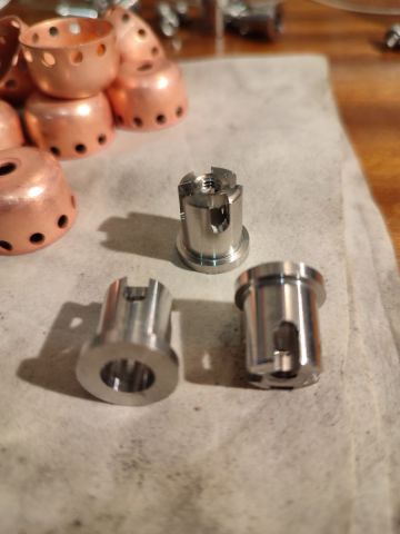

Mr. N Опубликовано 20 октября, 2022 Опубликовано 20 октября, 2022 39 минут назад, Alexx_Any сказал: переливное устройство, Нет.. я про сифон внутри колпачка..то что справа на посл.фтке..куда винтик закручивается...он нафиг не нужен.. На переливной трубке, сифон обязателен.. И вот эти колпачки, от Градуса, как по мне, так не самое лучшее, отверстий в них мало, и пониже бы их сверлили..а лучше прорези.. А сифон внутри колпачка, самая дорогая и не самая нужная деталь в этой тарелке... 1

Alexx_Any Опубликовано 21 октября, 2022 Опубликовано 21 октября, 2022 22 часа назад, Mr. N сказал: я про сифон внутри колпачка.....он нафиг не нужен.. 21 час назад, Dernder сказал: У Шульмана, по моему, его нет. Кто-нибудь конструкцию может показать? Лучше фото.

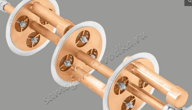

Dernder Опубликовано 21 октября, 2022 Опубликовано 21 октября, 2022 2 часа назад, deen сказал: Без гидрозатвора Гидрозатвор у шульмана есть и, кстати, он влияет только на верхний диапазон мощности, повышая его. Если ты имеешь ввиду сифон(как его назвали здесь) то он скорее является элементом крепления, который, зачастую, ограничивает работу кк и эту проблему Шульман очень красиво и эффективно обошёл, красавчик. 1 1
Mr. N Опубликовано 21 октября, 2022 Опубликовано 21 октября, 2022 (изменено) 11 часов назад, deen сказал: Без гидрозатвора снижается рабочий диапазон при низких мощностях Ну наверное, если рассчитана на 3квт.. то на 300 Вт работать и не будет...только это уже никак не рабочий диапазон.., да и с сифонами не очень то будет . 8 часов назад, Dernder сказал: является элементом крепления, который, зачастую, ограничивает работу кк и эту проблему Шульман очень красиво Тоже не совсем верно.. сифон нужен для того чтоб тарелка не осушалась при остановке ( аварии или плановой, в промышленности это надо..нам не очень).. А Шульман просто упростил и соответственно удешевил конструкцию.. 8 часов назад, Dernder сказал: Гидрозатвор у шульмана есть Есть на переливной трубке, в колпачках нет... Сифон и Гидрозатвор - это одно и тоже, в данной теме... 8 часов назад, Alexx_Any сказал: конструкцию может показать Просто отверстие в тарелке, дырка, над ней колпачке, можешь припаять, можешь проволочкой прикрепить..изоленту не используй! Изменено 21 октября, 2022 пользователем Mr. N

okun Опубликовано 22 октября, 2022 Опубликовано 22 октября, 2022 14 часов назад, Dernder сказал: Поэтому у Шульмана его тарелки 6квт хавают. Хавать то хавают, но максимальный КПД серии Д80 приходится на диапазон 2-2,5кВт. У него есть ещё 6" тарелки, но это уже другая песТня.
