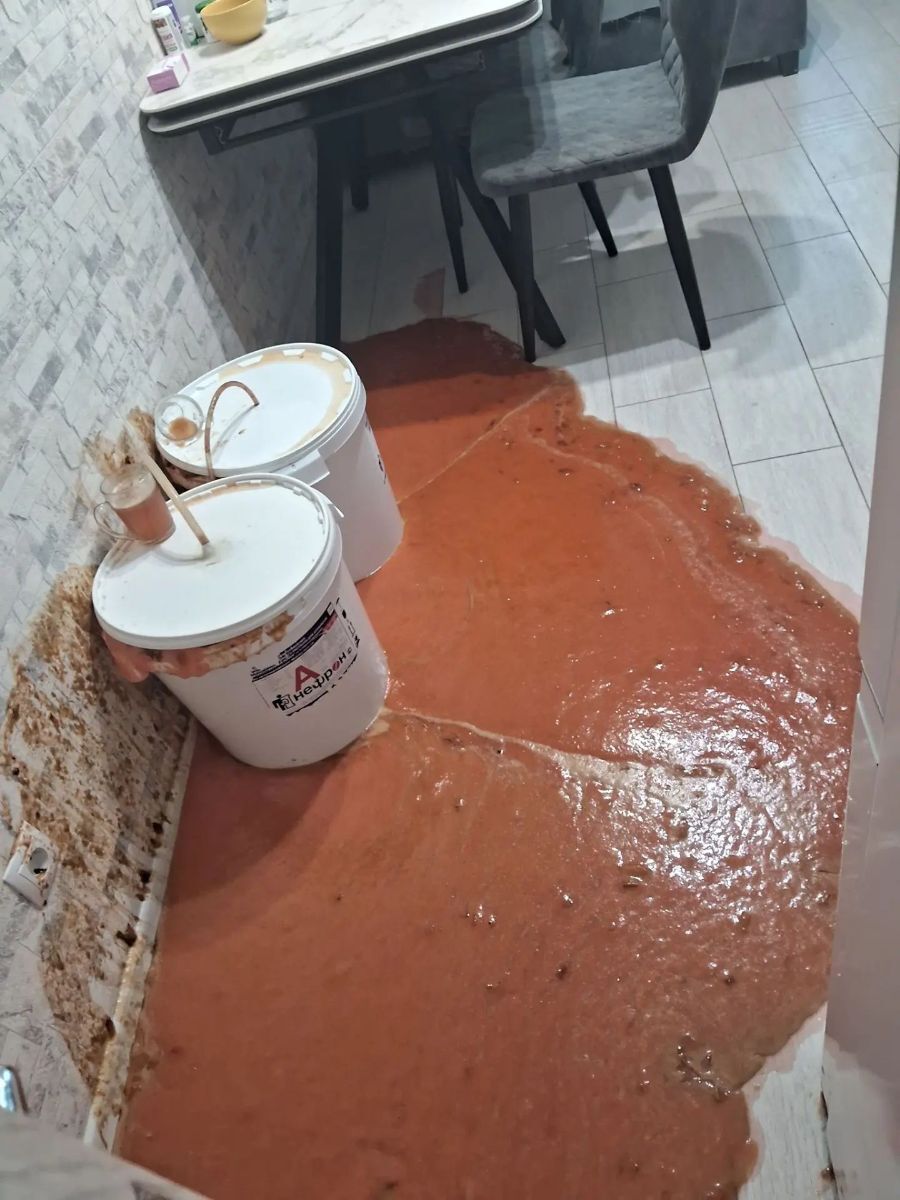

VVS2177 Опубликовано 26 августа Опубликовано 26 августа Досталось под 50 кг сливы. Частично спелая, частично не совсем. Вчера намыл в две 30-литровые емкости по 10 кг сливы. Плесневелую выкидывал, слегка помятую оставлял. Добавил по 1,5 кг сахара. Дрелемиксером разбил в кашу, добавил по 12 литров воды. Емкости получились занятыми на 2/3 объёма. Сахаристость замерял поплавком - в районе 20%. РН замерять не смог - РН-метр ерунду показывает. Рассыпал по поверхности по 50 г дрожжей для фруктовых браг. Закрыл крышками, поставил гидрозатворы. Через пару часов, в районе 12 ночи, гидрозатворы забулькали. В 7 утра открыл крышки, перемешал шапку из мезги и дрожжей, закрыл и оставил под гидрозатвор. Уехал на работу. В полдень дети присылают картину В чём может быть причина? Слива подкисла? Поможет ли это предотвратить софэксил ? Сливу ставлю в первый раз, но нигде не слышал, что бы она страдала излишним пенообразованием. 1
д.Вова Опубликовано 26 августа Опубликовано 26 августа (изменено) @VVS2177 я бы не стал сливу перекручивать или блендерить, слишком уж в ней много желирующих веществ. Потом эту слизь ни отстоять, ни отжать, геморрой один. Она и полезла через край. Автор темы в первом сообщении тоже написал, размять, это большая разница. Сливу думаю надо порезать или просто помять, засыпать сахаром, залить водой, засыпать дрожжи. Дать постоять, день-два, может три, переодически перемешивать что бы шапка не заплесневела. Гидрозатвор совсем не обязателен, может даже вреден. Начальное брожение порвет клетки и сок будет лучше отделяться. Потом процедить, шапку отжать. Вот это полученое сусло уже лучше под гидрозатвор и дальше как обычно. Если сильно заморочиться и есть дохрена спирта то можно выжимки залить спиртом, дать постоять, отжать и перегнать это дело. Или прямо болото перегнать если есть на чем, ну в смысле что б не подгорало, паром, на водяной рубашке или на индукции хотя бы. Как вариант можно сразу не сыпать много сахара, дать побродить что б сахар успел сбродить. Закрепить все спиртом и это дело перегнать, отжимая или прямо с болотом, опять же если есть на чем. Сахара в сливе не так много, это не виноград, сбраживать там особо нечего(зато весьма геморно), а вот аромат есть, но его спиртом проще вытянуть ПМСМ. А спирта у нашего брата дохрена должно быть и себестоимость его копейки, че его жалеть. Изменено 26 августа пользователем д.Вова 1 1 Ваше мнение обо мне ошибочно, поэтому пожалуйста, закройте свой ошибальник.
sergik73 Опубликовано 27 августа Опубликовано 27 августа 12 часов назад, VVS2177 сказал: В чём может быть причина? ГЗ закупорило мезгой.
hddee Опубликовано 27 августа Опубликовано 27 августа (изменено) 18 часов назад, VVS2177 сказал: Сливу ставлю в первый раз, но нигде не слышал, что бы она страдала излишним пенообразованием. Там же пюре, растёт как тесто, плюс температура высокая, вот слива и стрельнула. Задним умом ее бы куда попрохладнее поставить Изменено 27 августа пользователем hddee

VVS2177 Опубликовано 27 августа Опубликовано 27 августа (изменено) 5 часов назад, hddee сказал: Там же пюре, растёт как тесто, плюс температура высокая, вот слива и стрельнула. Задним умом ее бы куда попрохладнее поставить Завтра вечером поставлю оставшиеся 25 кг. Раскидаю поровну в 4 тридцатилитровые емкости, чтобы побольше свободного пространства оставить. Добавлю сахар. Помну мялкой для картофельного пюре. Залью холодной водой. Софэксил внесу вместе с дрожжами. Спать буду рядом с лопатой в руках )))). Где холоднее ставить - там ламинат, стрёмно)).. 3 часа назад, PDV сказал: Вроде какие то ферменты или что то вроде них ,для разжижения пользуют. Дрожжи типа фруктовые, с какими-то уже ферментами в одной упаковке. И это я ещё кинул половину рекомендованной навески 3 часа назад, PDV сказал: 3 часа назад, PDV сказал: фрукты должны быть чистые, без гнилухи, Мою, перебираю 3 часа назад, PDV сказал: косточки перед сброжением удалить. Дануна. На 10 кг для варенья удолбались их вытаскивать. Мы не ищем легких путей)).. Изменено 27 августа пользователем VVS2177 1
