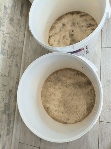

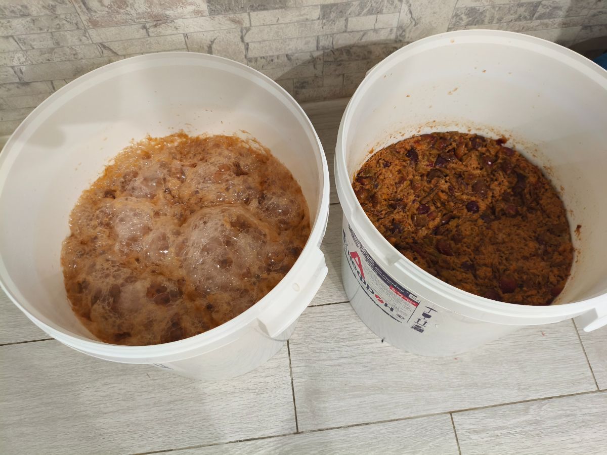

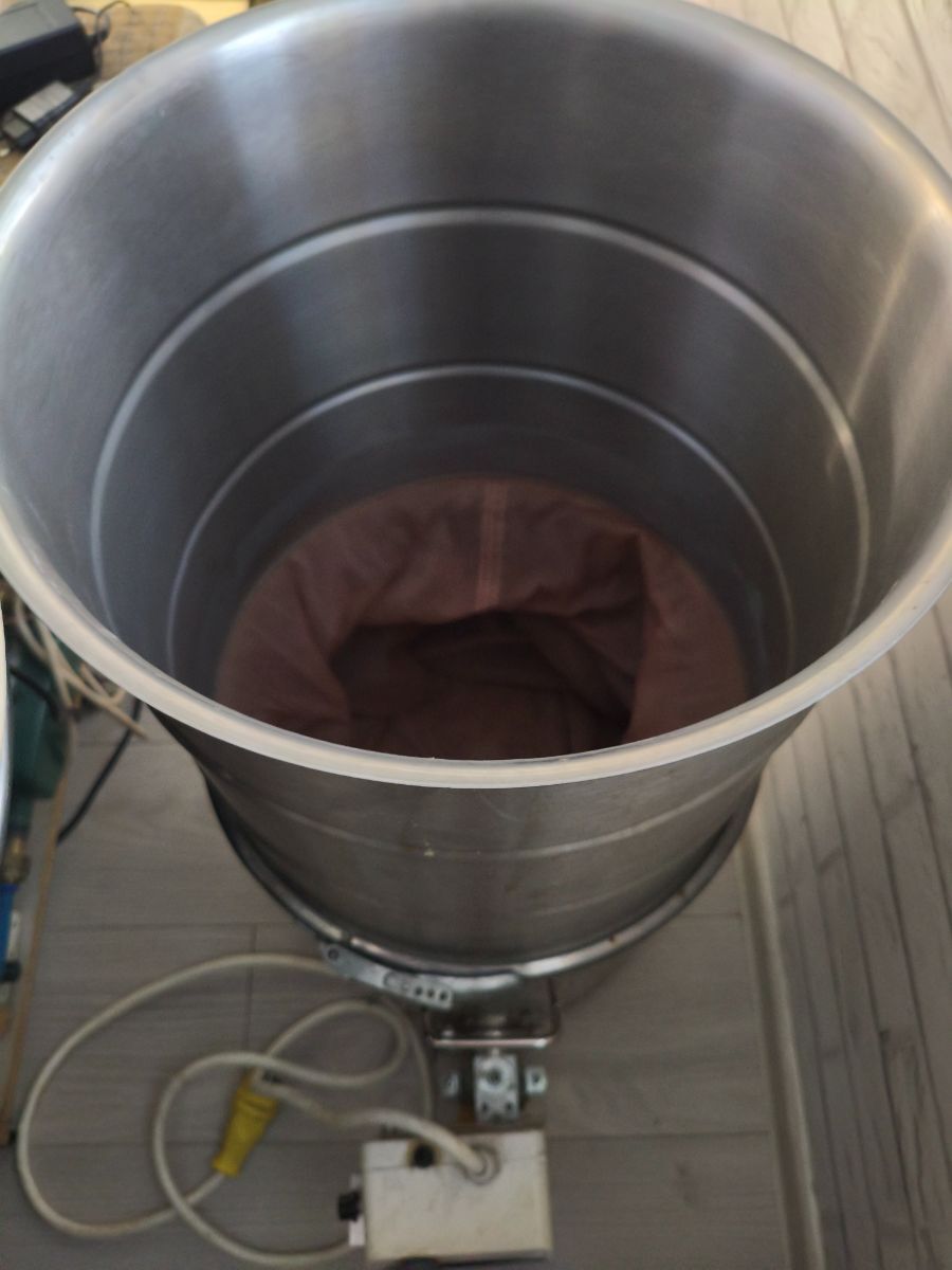

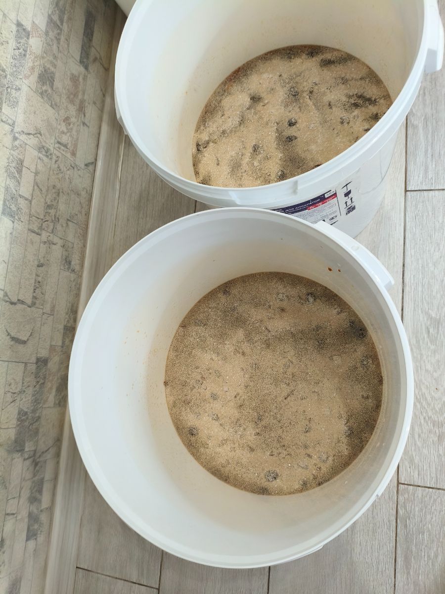

VVS2177 Опубликовано 29 августа Опубликовано 29 августа (изменено) Итак попытка номер 2. Из 25 килограммов сливы 15 выкинул - помялась и заплесневела за прошедшую неделю. В две тридцатилитровки положил по 5 кг мытой сливы, размял картофелемялкой, залил в каждую по 5 литров холодной воды из-под крана (18°С) и по 2 литра тёплого сахарного сиропа (по 1 кг сахара). Емкости получились заполненными чуть меньше, чем наполовину. Миллилитров 10 софэксила развел в теплой воде и примерно поровну разлил в бродилки. По верху рассыпал по 50 г фруктовых дрожжей. Через час, когда шапка дрожжей поднялась, перемешал. Ещё через час, когда забулькали гидрозатворы, снял крышки и с периодичностью в два часа всю ночь перемешивал шапку. В принципе, такого бурного пенообразования, как в первый раз уже не было. Шапка плотная. Под утро в левой емкости сквозь шапку стала пробиваться пена Успокоил перемешиванием. Сейчас накрыл крышками с гидрозатвором, но с периодичностью в 2-3 часа снимаю, перемешиваю. На емкости с первым, убежавшим, затором гидрозатвор уже успокоился. Думаю над первым перегоном. Есть индукция на 3,5 китайских кВт (реальных 2,6)). В куб поставлю фальшдно и залью бражку. Фальшдно не даст кожуре и косточкам прилипнуть к дну. Есть самодельный из нержогофры бульбулятор, который можно воткнуть в куб и подать пар из второго, 14-литрового кубика, поставленного на индукцию. Попробую первый способ, если не получится, буду пробовать второй. Изменено 4 сентября пользователем VVS2177 1 4

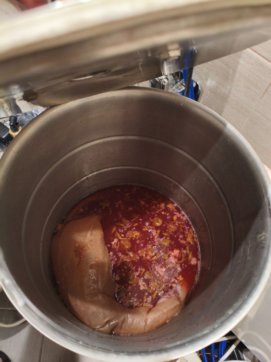

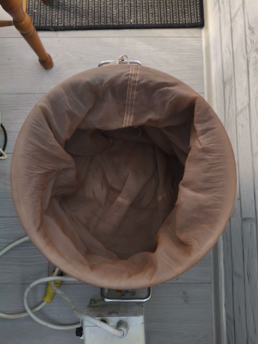

VVS2177 Опубликовано 3 сентября Опубликовано 3 сентября (изменено) Перегнал. Гнал также, как гоню зерновые - в мешке. Куб,ТЭН 4,5 кВт, сверху фвльшдно, мешок, увеличитель куба, крышка, пустая царга и медный дистиллятор. Начало кипения при 91°С в кубе, гнал на 4 кВт до 5% в струе. Выход получился примерно 11 литров 38%. Очень ароматно. Надо будет ещё набрать сливы, чтобы закрепить полученный результат. Далее сырец думаю отгабриэлить.. Изменено 3 сентября пользователем VVS2177 4

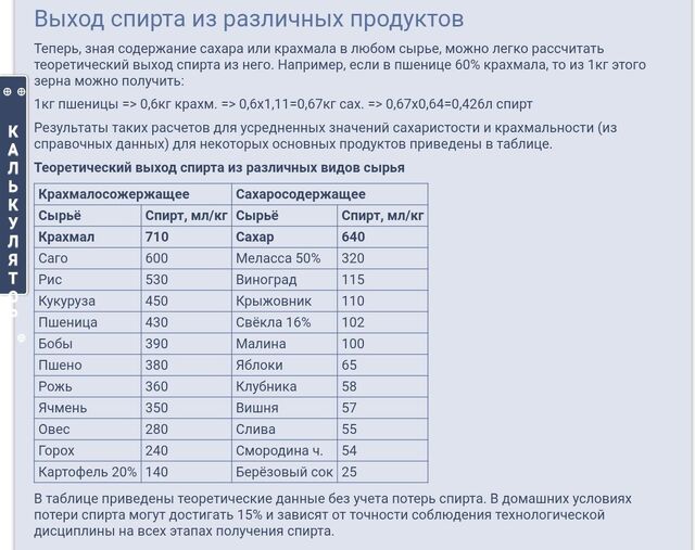

VVS2177 Опубликовано 5 сентября Опубликовано 5 сентября @stary-stary да, без сахара выход был бы совсем грустный..
RSM Опубликовано 5 сентября Опубликовано 5 сентября 1 час назад, VVS2177 сказал: без сахара выход был бы совсем грустный.. Так вроде ж подходящий : 11 л при 38% . Это со сколька кг слив и сахара, уточни?
VVS2177 Опубликовано 5 сентября Опубликовано 5 сентября 58 минут назад, RSM сказал: со сколька кг слив и сахара, уточни? Первый затор был 20 кг слив и 4 кг сахара. Половина где-то убежала, добавил 2 кг сахара. Второй - 10 кг и 3 сахара. Короче, математика запутанная. Рассчитывал литра на 4,5 АС. А после суток отдыха и смешивания крепость стала меньше - 33%
RSM Опубликовано 5 сентября Опубликовано 5 сентября (изменено) @VVS2177 , у меня и столько не выходило, т.к. сахара сыпал раза в 2 меньше. Сбраживал тоже на винных, перегонял прямотоком дважды, не мудрствуя. Делать перестал, народу не сильно заходило,а возни прилично.. Приходилось объяснять, что это крутой балканский напиток. Но попробуют, вежливо похвалят и переходят на другие напитки. Правда, в бочке не выдерживалось, только термореформинг на щепе. А вот ихняя слИвовица из магазина мне понравилась на неизбалованный мой вкус. П.С. Сливы были синие, без косточек. Перегонял тоже на тэне в мешке, но не на фальшдне , а на простой подставке. Имхо, мешок не лучший вариант, весь полностью до конца не прогревается к.м.к. . Изменено 5 сентября пользователем RSM 1
VVS2177 Опубликовано 5 сентября Опубликовано 5 сентября 37 минут назад, RSM сказал: мешок не лучший вариант, весь полностью до конца не прогревается к.м.к В ходе перегона отмечал скачки температуры в кубе. Но, рано или поздно до стабильных 99 ° доходит. А что ещё для первого перегона нужно?))).. 39 минут назад, RSM сказал: в бочке не выдерживалось, только термореформинг на щепе. Бочка занята ячменным. А на вторую бочку маловато, поэтому буду делать на дубовых кубиках. Залил ароматным сырцом 300 граммовую банку, набитую кубиками, чтобы плинтус немного вымочить. Если погода сегодня позволит набрать ещё десяток-другой килограммов сливы, поставлю ещё, поточнее всё зафиксирую. Кстати, хоть и дрожжи турбо, но первая партия на 9-й день, а вторая на 6-й еще побулькивали гидрозатвором раз в минуту-две спустя, на второй ещё и пенка была. Так что может ещё и недоброд был, хотя на вкус сахара не было. Признаков закисания тоже не было. Может следующей партии дать подольше побродить ?
RSM Опубликовано 5 сентября Опубликовано 5 сентября (изменено) 18 минут назад, VVS2177 сказал: хотя на вкус сахара не было. Признаков закисания тоже не было. Может следующей партии дать подольше побродить ? В такой браге вкус сахара не поймёшь в жизни. У меня тоже примерно так бродило по дням. М.б. и недоброд ,но дольше дображивать страшновато. Попробуй один бродильник дольше. Перегонять лучше, имхо , с фальшдном на индукции.. Сам не побовал. Изменено 5 сентября пользователем RSM

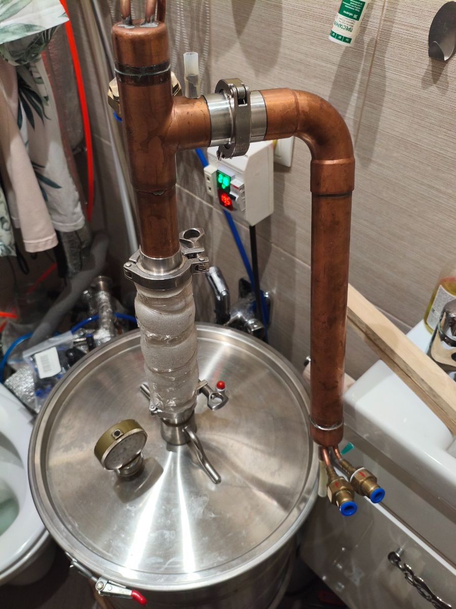

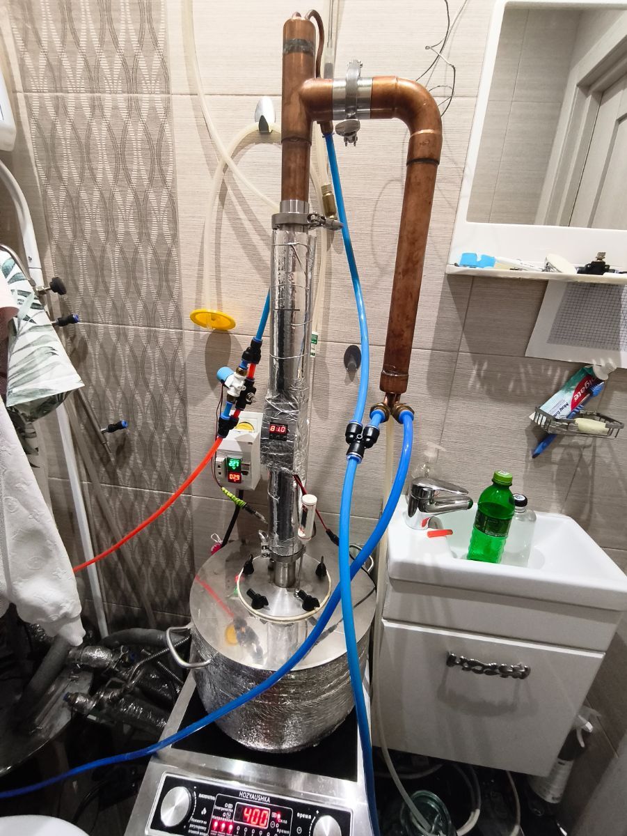

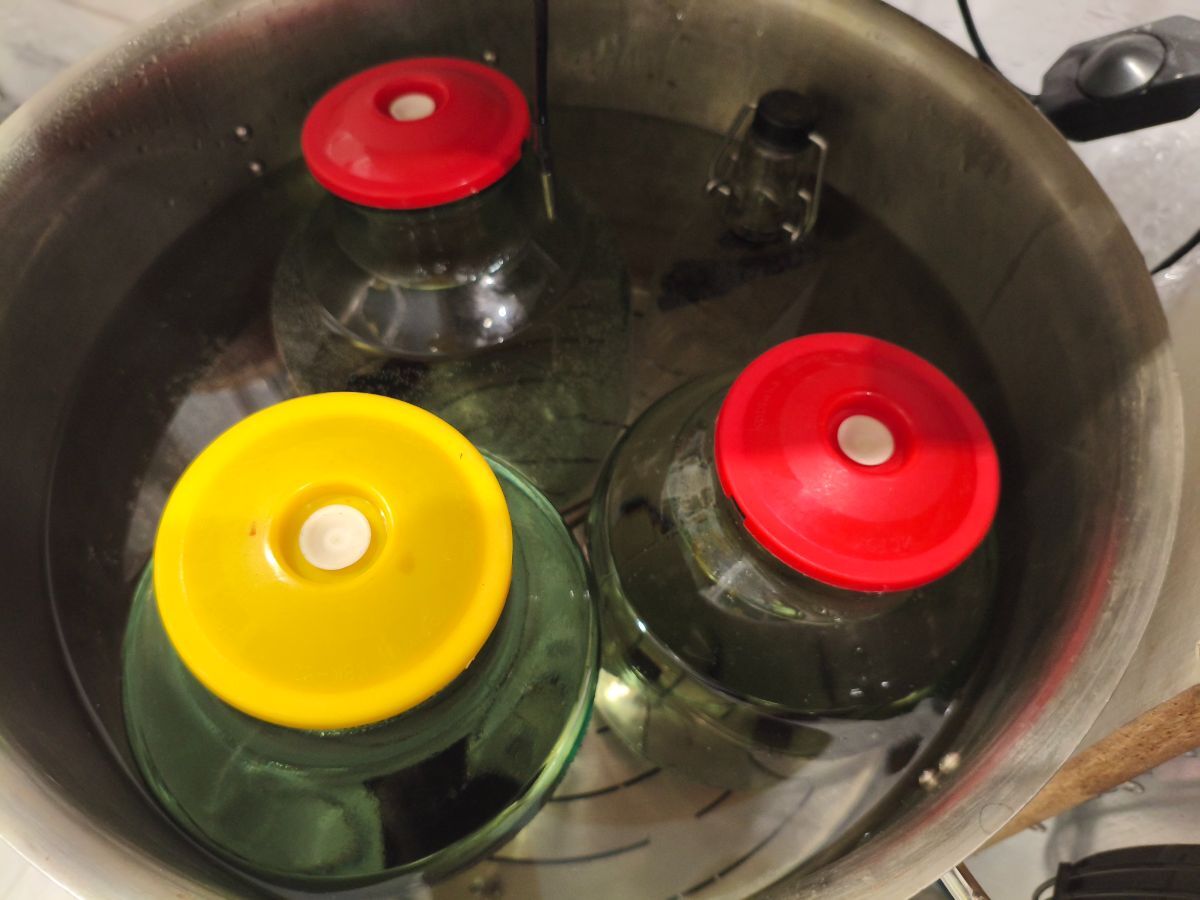

VVS2177 Опубликовано 21 сентября Опубликовано 21 сентября (изменено) Отгабриэлил сливу. Сырца получилось в общей сложности 18 литров 35%. Сделал три укрепляющих перегона на прямотоке до 88%. Потом поставил бражную 1,5"-ю медную колонку с царгой 50 см, в которой два пыжа по 5 см из рпн, а между ними 40 см медной самодельной спн 5×5. Головы отбирал на 900 ватах покапельно около часа - миллилитров 250, пока ацетон не перестал чувствоваться, и столько же было отобрано с первых 4-х перегонов. Потом промежуточный деф выключил и мощность увеличил вдвое. Отбирал до 79,8° в кубе, пока не стали промежуточные унюхиваться после испарения с ладони. Вышло около 5,3 литра крепостью 89%. Перекрыл отбор, сбросил мощность до 900 вт и с дельтой 0,3 старт-стопом дожал еще 0,7 л 95%-ного ндрфа. В общей сложности вышло 6 литров 90%-го продукта. Ароматика фруктовая есть. Развел до 60% в три трёхлитровые банки под вакуумные крышки, в каждую добавил по 15 г дубовых кубиков, вымоченных в сырце и поставил на термореформинг 65°С . Изменено 21 сентября пользователем VVS2177
