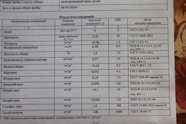

Sergan Опубликовано 8 апреля, 2016 Опубликовано 8 апреля, 2016 Коллеги , что скажете про мою воду , пойдет для разбаления спирта ?

Амбал Опубликовано 9 апреля, 2016 Опубликовано 9 апреля, 2016 (изменено) Коллеги , что скажете про мою воду , пойдет для разбаления спирта ?Подойдет. Хорошая мягкая вода, с малым содержанием солей. Есть небольшой вопрос: вода слабокислая , лучше использовать слабощелочную с рН=7- 8 На пробу брал после осмоса? А вымораживать воду никто не пробовал?Должно хорошо получаться, но суеты много. На ХД фанаты этого метода встречались. Изменено 9 апреля, 2016 пользователем Амбал

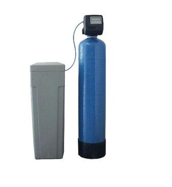

Sergan Опубликовано 9 апреля, 2016 Опубликовано 9 апреля, 2016 На пробу брал после осмоса? Нет , после вот такого умягчителя
