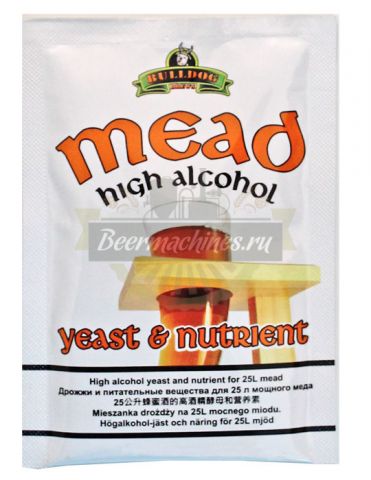

Pepel_zbei Опубликовано 21 марта, 2019 Опубликовано 21 марта, 2019 Ребя!Подогнали такие дрожжи для медовухи: Кто нить такими уже игрался? Внимание к мелочам, стремление к идеалу.
