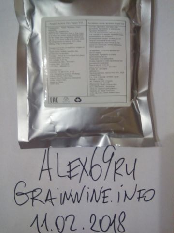

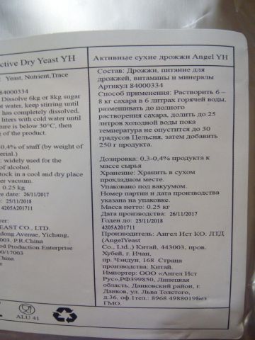

Alex69ru Опубликовано 11 февраля, 2018 Опубликовано 11 февраля, 2018 Приветствую коллеги! Использовал кто-то турбо дрожжи Angel YH? Интересны время брожения/выход. С уважением Александр! Продам дрожжи Бекмая и Кодзи Angel
