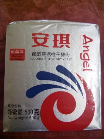

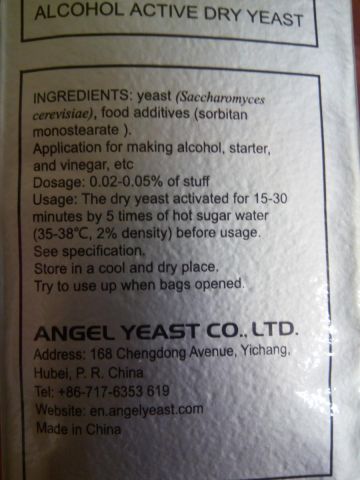

Alex69ru Опубликовано 15 октября, 2017 Опубликовано 15 октября, 2017 (изменено) Не могу по ним инфу точную найти, по кодзям дохрена, а по этим с КРАСНОЙ!!!! меткой мало - только дозировка. Кто-то пишет, что сахарную на них ставит, кто-то после осахаривания зерна вносит. Поэтому и спросил. Изменено 15 октября, 2017 пользователем Alex69ru Продам дрожжи Бекмая и Кодзи Angel
Dernder Опубликовано 15 октября, 2017 Опубликовано 15 октября, 2017 Не могу по ним инфу точную найти Там на пачке должен быть состав написан, почитай. Если только дрожжи и нет ферментов, значит для сахара пойдёт
Alex69ru Опубликовано 15 октября, 2017 Опубликовано 15 октября, 2017 Щас до дома доберусь, фото сделаю, по-моему, там только на китайском. Продам дрожжи Бекмая и Кодзи Angel
Alex69ru Опубликовано 15 октября, 2017 Опубликовано 15 октября, 2017 Дрожжи с пищевой добавкой. Продам дрожжи Бекмая и Кодзи Angel
