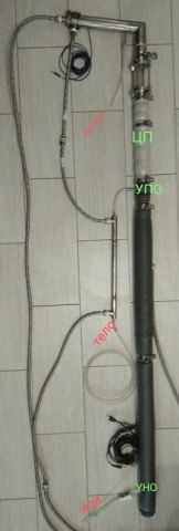

Макcим Опубликовано 2 января, 2022 Опубликовано 2 января, 2022 Всем привет! Ребята не могу разобраться с ректом браги. Имею метровую царгу СПН 3/7 и ЦП. Захлеб 2.4 кв грязными. Отбираю тело 1.1 л на 1.6кв грязными, слив с УПО самотеком. Примерно через 5 минут от начала отбора залёт температуры. После стабилизации опять то же самое. Дельта 0.3, датчик на 20см от низа.
Stasyuk Опубликовано 2 января, 2022 Опубликовано 2 января, 2022 У меня на браге были захлёбы из-за пыжа. Поставил концентратор флегмы и все стало норм
Макcим Опубликовано 2 января, 2022 Опубликовано 2 января, 2022 Заметил что при открытии УПО давление с 12 падает до 8 и в диоптр видно как колонна осушается. Гидрозатвор в виде кольца прорыв пара не останавливает, только опускание конца шланга в продукт через несколько секунд прекращает прорыв, но давление уже упала а t полезла вверх Стоят пыжи из путанки
Макcим Опубликовано 2 января, 2022 Опубликовано 2 января, 2022 (изменено) Ещё померил давление в середине царги, показывает 8 при 12 внизу Изменено 2 января, 2022 пользователем Макcим
митрик Опубликовано 2 января, 2022 Опубликовано 2 января, 2022 @Макcим , какой объём куба ? Какой внутренний диаметр царги ?
митрик Опубликовано 2 января, 2022 Опубликовано 2 января, 2022 30 минут назад, Макcим сказал: 50 литров Упо без нужды . 30 минут назад, Макcим сказал: царга 48 внутри Мне кажется , что насадка рыхло уложена , у меня на 1.7кВт , давление было 20+
Макcим Опубликовано 2 января, 2022 Опубликовано 2 января, 2022 Постукивал об пол при засыпке, правда сухую, наверно надо было намочить.
митрик Опубликовано 2 января, 2022 Опубликовано 2 января, 2022 1 час назад, Макcим сказал: Постукивал об пол при засыпке Настучал уплотнение . Давно известен нормальный способ - через воронку , мелкими порциями , а вы до сих пор ютуберов копируете . https://forum.homedistiller.ru/index.php?topic=372494.0 1 1
Макcим Опубликовано 2 января, 2022 Опубликовано 2 января, 2022 Честно скажу, даже не заморачивался как правильно уложить СПН. Чисто интуитивно постучал об пол. Пересыплю через воронку. Кстати без упо давление 10 (было 12)
митрик Опубликовано 2 января, 2022 Опубликовано 2 января, 2022 @Макcим на метре такой же трубы , с такой же насадкой , я работал на 1.7кВт , начальный отбор - мощность минус 300(утепление хорошее ТП до 200Вт) , декремент 15% . Найди захлёб , минус 100-200Вт , будет твоя рабочая мощность . Если цифры сильно отличаются от моих - где-то ты ошибся
Макcим Опубликовано 3 января, 2022 Опубликовано 3 января, 2022 Перегнал без упо, 1800кв(грязными) и 1.3 литра отбор со снижением по шпоре,ни одного залета t до 99 в кубе. Спирт 95.5, видимо и правда рыхло уложена. Давление 15

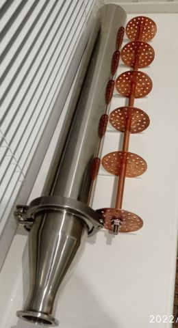

VVS2177 Опубликовано 15 ноября, 2022 Опубликовано 15 ноября, 2022 (изменено) Я брагу ректифицировал, наверное, уже лет 5 как назад на колонке с ЦП и УНО. Отличный питьевой дистиллят получался, 95%, практически НДРФ. Но царга 1,5", отбор около 400 мл/ч - долго. Да и сахар забросил, перешёл на зерновые ГОСы по красной схеме - первый на прямотоке, второй на тарельчатой колонне с возвратом. Сейчас подходит кукурузно-ячменно-пшеничная. Вот и думаю, стоит ли пробовать её ректифицировать на 3"-й колонне с 8-ю провальными тарелками и УПО под ней? Изменено 15 ноября, 2022 пользователем VVS2177
