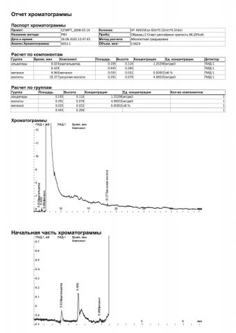

митрик Опубликовано 16 августа, 2020 Опубликовано 16 августа, 2020 режим с запасом , колонны для браги и СС отдельные , перед этим всё было тип топ . Плохо то , что не отобрал контрольный образец СС из куба для ГХ . Но , хотя бы пойму что за гадость , и в будущем получится от неё уберечся . Такое уже несколько раз было , но так и не установил причинно следственную связь Возникает желание , разбавить остаток в кубе до состояния браги и попробовать дожать , но боюсь , что там ещё что-то сидит . Хотя , мне терять и ловить , в этот раз , уже нечего
dim65 Опубликовано 16 августа, 2020 Опубликовано 16 августа, 2020 @митрик сам посуди - кубовый остаток это то что колонна не пропустила. Прошлый раз. Ты его добавил и он в отборе. То есть в этот раз колонна его пропустила. Если ты не набраживаешь всегда или иногда огромное количество специфической дряни то Вывод один - что то с колонной. 1 проверить вдумчиво вертикальность 2 пересыпать насадку. 7 минут назад, митрик сказал: Такое уже несколько раз было , но так и не установил причинно следственную связь
митрик Опубликовано 16 августа, 2020 Опубликовано 16 августа, 2020 @dim65 Колонна стоИт нормально , проверил крепость - 96,68% в пересчёте по Т ( измеряю АСП-1 и ТЛ-4 ) С брагой отработал техпроцесс , Т выше 34 практически не допускаю , возможно с её перегоном накосячил . УзнАю , что за гадость , возможно тогда станет понятнее . С образцами СС явно затупил , но на ошибках учатся .

митрик Опубликовано 27 августа, 2020 Опубликовано 27 августа, 2020 16.08.2020 в 17:19, митрик сказал: какую-то примесь получил в отборе следующий раз будет с мрамором 16.08.2020 в 20:10, dim65 сказал: Вывод один - что то с колонной Когда готовил образец на отправку , перепроверил крепость и пришёл к выводу , что получил частичный захлёб колонны , т.к. чуть добавлял мощность , но потом вернулся назад . Больше с мощностью не играюсь , есть стабильная величина , на ней и остановлюсь 1
митрик Опубликовано 5 сентября, 2020 Опубликовано 5 сентября, 2020 27.08.2020 в 19:43, митрик сказал: следующий раз будет с мрамором Повторил с мрамором , СС отобрал на всякий случай , но , врядли пригодится - спирт вкуснячий . 1

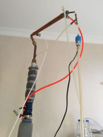

Sergey Ko Опубликовано 9 сентября, 2020 Опубликовано 9 сентября, 2020 (изменено) Делаю второй перегон после снаббирования браги без ЦП (УПО у меня один). Начал отбирать головы, а их по запаху-то почти и нет. Еле-еле заметный душок, но не химический. Отобрал пока 100 мл с 28 литров 77% СС. Для приличия. Что получается голов нет? Еще вопрос, никак не могу физику процесса понять. Пар поднимается, конденсируется в дефлегматоре и уходит в ЦП, а там выводится через УПО. Так откуда ЭАФ, которые надо добирать в течение всего перегона с дэфа берутся? Мой аппарат. Объясните, можно стрелками, можно словами. Непонимание процесса раздражает. Добавлено. А вот теперь из-под дефлегматора вонючеры гарные пошли. Работает)) Изменено 9 сентября, 2020 пользователем Sergey Ko Добавление информации

Sergey Ko Опубликовано 9 сентября, 2020 Опубликовано 9 сентября, 2020 Откуда ЭАФ берется я знаю. Мне непонятно как они отсекаются, почему чистое тело в УПО а ЭАФ в дэф. В начале же весь пар попадает в дэф, там конденсируется, часть уходит вниз в УПО и толика малая сливается с дэфа. НЕ пойму никак. Там же даже ФЧ роли не играет т.к. из УПО сливается всё, что сконденсировалось в дэфе. Где кот порылся? Но процесс работает, реально. У меня из-под дэфа сейчас такая вонючка идет, и я жэ это пил раньше .....((((
snab Опубликовано 9 сентября, 2020 Опубликовано 9 сентября, 2020 2 минуты назад, Sergey Ko сказал: В начале же весь пар попадает в дэф, там конденсируется, часть уходит вниз в УПО и толика малая сливается с дэфа. НЕ пойму никак так с дефа то куда сливается? в ЦП, потом с твоего УО ниже в царгу.. я тоже не совсем понимаю вопроса.. «Не стыдно чего-нибудь не знать, но стыдно не хотеть учиться»
okun Опубликовано 9 сентября, 2020 Опубликовано 9 сентября, 2020 6 минут назад, Sergey Ko сказал: Где кот порылся? В ТМО между дефом и УПО. 1
FOX65 Опубликовано 9 сентября, 2020 Опубликовано 9 сентября, 2020 В дефе образуется и по идее далеко вниз не течет,паром опять в деф загоняется,вот та весь процесс и надо отбирать,иначе вниз свалится.
Sergey Ko Опубликовано 9 сентября, 2020 Опубликовано 9 сентября, 2020 11 минут назад, snab сказал: в ЦП, потом с твоего УО ниже в царгу.. с УО всё выливается в шлангочку и баллончик. Если нет УПО то флегма попадает в царгу, там переиспаряется и тут уже работает ФЧ. Но той же ЦП у меня 20 см с мочалками. Там просто не успеет переиспариться. 10 минут назад, FOX65 сказал: В дефе образуется и по идее далеко вниз не течет,паром опять в деф загоняется,вот та весь процесс и надо отбирать,иначе вниз свалится дальше УПО не полетит. Ладно, господа. Будем считать, что я не смог корректно сформулировать вопрос. Работает и работает. Буду блондином. 15 минут назад, okun сказал: В ТМО между дефом и УПО. Видимо да, значит и ФЧ там есть.
snab Опубликовано 9 сентября, 2020 Опубликовано 9 сентября, 2020 (изменено) 9 минут назад, Sergey Ko сказал: Но той же ЦП у меня 20 см с мочалками. Там просто не успеет переиспариться с чего вдруг? это, пусть и не спн, но и не пустая суперутепленная труба.. Изменено 9 сентября, 2020 пользователем snab «Не стыдно чего-нибудь не знать, но стыдно не хотеть учиться»

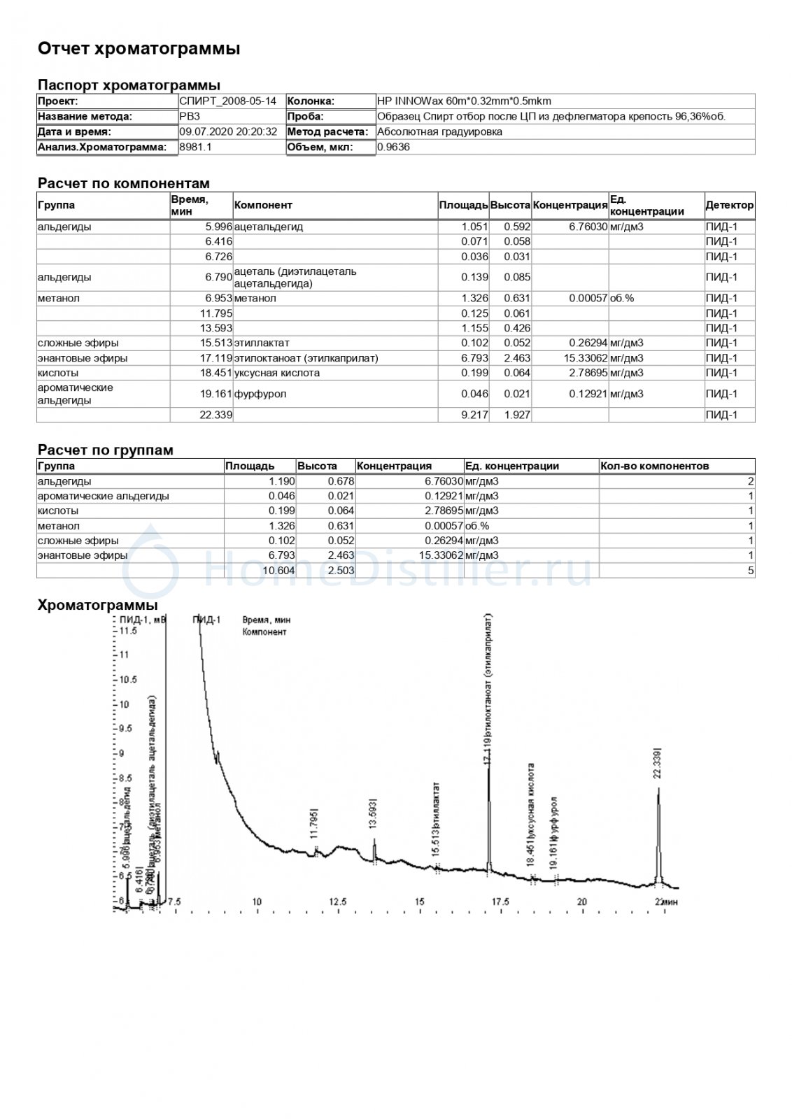

митрик Опубликовано 10 сентября, 2020 Опубликовано 10 сентября, 2020 14 часов назад, Sergey Ko сказал: вонючка идет, и я жэ это пил раньше .....(((( не очень приятный состав 1
Daniil Опубликовано 10 сентября, 2020 Опубликовано 10 сентября, 2020 1 час назад, митрик сказал: не очень приятный состав 5 компонентов нераспознанных, то есть вообще посторонняя какая-то грязь, нехарактерные примеси. И раз на 22 минуте такой большой пик, то не исключено, что есть и более тяжёлые компоненты. анализ самогона методом газовой хроматографии
митрик Опубликовано 10 сентября, 2020 Опубликовано 10 сентября, 2020 Ещё больший + в пользу применения ЦП , как по мне . Жаль , что тогда тело и СС не догадался оформить и прислать тебе
