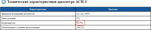

okun Опубликовано 7 мая, 2020 Опубликовано 7 мая, 2020 А5 25. Ну ты такой МКС собрал, а нормальный ареометр найти не можешь...
Luck2071 Опубликовано 7 мая, 2020 Опубликовано 7 мая, 2020 3 минуты назад, okun сказал: А5 25. Ну ты такой МКС собрал, а нормальный ареометр найти не можешь. Ну если профессиональные ареометры считаются не нормальными тогда я уже не знаю, попробую конечно АСП -1 (заказал, должны привезти), может действительно дурят нашего брата.
Gagarin Опубликовано 7 мая, 2020 Опубликовано 7 мая, 2020 1 час назад, Luck2071 сказал: Ну если профессиональные ареометры считаются не нормальными Для дистиллята нормально, для спирта - неприемлемо. Съ незапамѧтныхъ времёнъ. Оставь политику всяк сюда входящий.

Luminman Опубликовано 7 мая, 2020 Опубликовано 7 мая, 2020 @Gagarin странный какой-то АСП -3. У моего диапазон начинается от от 70%... Его я, кстати, тоже не считаю вершиной точности
okun Опубликовано 7 мая, 2020 Опубликовано 7 мая, 2020 Точность ареометра-- половина цены деления. У АСП-3 она составляет 1%об., а у АСП-1 0.1%об.
