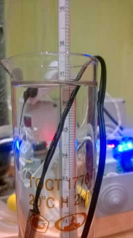

митрик Опубликовано 17 декабря, 2019 Опубликовано 17 декабря, 2019 проверил спиртуозность СС после 1200мм насадки , не знаю , почему я раньше до этого не додумался

митрик Опубликовано 18 декабря, 2019 Опубликовано 18 декабря, 2019 15 минут назад, 7721 сказал: сделай СПИРТ и на ГХ,а там поговорим планирую в этот раз отправить СС и конечный продукт . Вопрос, имеет ли практический интерес ГХ СС сделанного на 1000мм насадки 3/7 и всё тоже , но +200мм насадки 3/10 ?
7721 Опубликовано 18 декабря, 2019 Опубликовано 18 декабря, 2019 (изменено) 13 минут назад, митрик сказал: ГХ СС сделанного на 1000мм насадки 3/7 и всё тоже , но +200мм насадки 3/10 ? Тебе надо вылезти на крепость СС 96%+,200мм насадки это гуд! Я так понял у тебя сочетание Владовки 3х3 семи и десятигранки ? Это Дядя Т тебя просветит,Леха тестил их на скока я знаю. Изменено 18 декабря, 2019 пользователем 7721
митрик Опубликовано 18 декабря, 2019 Опубликовано 18 декабря, 2019 3 минуты назад, 7721 сказал: Я так понял у тебя сочетание Владовки 3х3 семи и десятигранки Именно, метровка вн48 с 3/7 , 200мм ЦП с 3/10 (использовал как доп царгу ) . За 96% я в любом случае выхожу , но после 1200мм СС и крепче и пахнет совсем иначе от метровой . Хотя разница в 0.1-0.2% по спиртуозности . В остальном , никаких изменений . Вот и интересно , нужны ли подробности или это вопрос предпочтений/наличия железа . 12.12.2019 в 14:00, Master_1 сказал: После гц в сс кислотность снизилась на треть на каких дрожжах работаешь ? Какая стала кислотность , сколько сыпал щелочи для раскисления ?
